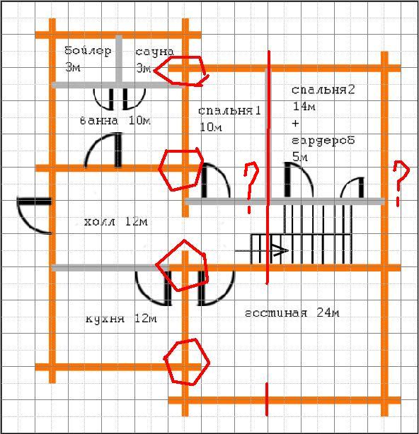

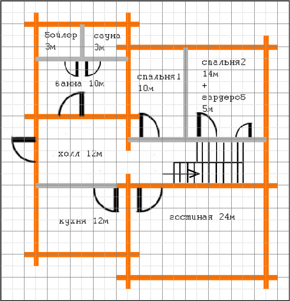

Дом хотим ручной рубки ~200 м2 (по сто метров два этажа). Дом для постоянного проживания (хотя проживать там постоянно, видимо, не будем). Предполагаемая толщина бревна 25-30 см. Перелопатил кучу проектов. Все не нравится в смысле планировки (где - одно, где - другое). Выкладываю то, к чему сейчас пришли (прилагаю схему 1-го этажа, на втором этаже несущие стены такие же). Дальше детализировать уже сложновато стало т.к. не хватает знаний в области строительства срубов. Выкладываю схему. На ней площади комнат указаны без учета толщины внутренних стен.
Серым цветом обозначены каркасные стены.
Жирная сетка - метровая.
Тонкая сетка - полуметровая.
Сейчас вопрос у меня в основном в длине стен.
- Надежны ли перерубы стыкующие два бревна стяжками на коротких чушках, позволяющие делать стены больше 5-6 м (на схеме не наносил их пока т.к. не знаю, как правильно их делать)? Хочу обойтись стандартными бревнами.
- Остаток в 30 см - это много или нормально?
- Имеет ли смысл внутри дома бревна складывать в лапу (вообще так делают)? Снизится ли прочность дома от этого?

Сразу по поводу остатка. Не делайте больше 15 сантиметров. Этого вполне достаточно. То что больше - это уже для красоты или выделения из общей массы подобных домов. Ну что-то вроде - "посмотрите на мой сруб, мне ничего не жалко, у меня остаток бревна с обоих сторон в сумме больше полуметра, достаток позволяет". Если желаете чтобы так про вас думали, то делайте хоть полметра. А так - максимум 15 сантиметров.

fedos писал(а):Сразу по поводу остатка. Не делайте больше 15 сантиметров. Этого вполне достаточно. То что больше - это уже для красоты или выделения из общей массы подобных домов. Ну что-то вроде - "посмотрите на мой сруб, мне ничего не жалко, у меня остаток бревна с обоих сторон в сумме больше полуметра, достаток позволяет". Если желаете чтобы так про вас думали, то делайте хоть полметра. А так - максимум 15 сантиметров.
и откуда вы прознали про остаток в 15 см ?... :lol:
Спасибо. Тоже в Инете накопал, что его делают обычно 20-30 см. Переделал у себя в проекте на 20-ть (может и до 15-ти потом уменьшу, хочу посмотреть, как оно выглядит в натуре). Слишком маленький тоже, вроде, плохо. Растрескиваться больше будет (где-то это слышал), но приятно стеночку на 10 см в сторону перенести ;) .
А что скажете по поводу длинных стен? на этих чушках-колоннах в перерубах (не знаю, как они называются) остаток, наверное, лучше побольше (30 см) сделать для устойчивости или как? Надежны ли такие перерубы в принципе? Хочется дом на века построить :)
Делают ли один конец бревна с остатком, а другой - в лапу? Чашка надежнее, мне кажется, для устойчивости конструкции.
Спасибо. Тоже в Инете накопал, что его делают обычно 20-30 см. Переделал у себя в проекте на 20-ть (может и до 15-ти потом уменьшу, хочу посмотреть, как оно выглядит в натуре). Слишком маленький тоже, вроде, плохо. Растрескиваться больше будет (где-то это слышал), но приятно стеночку на 10 см в сторону перенести ;:-) .
А что скажете по поводу длинных стен? на этих чушках-колоннах в перерубах (не знаю, как они называются) остаток, наверное, лучше побольше (30 см) сделать для устойчивости или как? Надежны ли такие перерубы в принципе? Хочется дом на века построить ::-)
при ручной рубке внешний остаток всего сруба делают минимум 1.5 диаметра самого большого диаметра бревна ... после 1 года усушки можно торцевать до 1.3 диаметра максимального бревна...если сделаете меньше 1.3 диаметра, на второй год вам придется обшивать "остаток" пилястрами, иначе будет не "на века", а не более 15 лет......т.е. ежели у вас максимальное бревно 30 см, то остаток должен быть 45 см по всему срубу... и все перевязки сруба делайте в "потай", тогда точно на 50 лет дольше простоит...

Pogarik писал(а):
Ох. Большой остаток больно получается. Я так думаю строить из 25-28 бревна, наверное. В идеале из 30-ки, если денег хватит. Это ведь у меня каждое бревно потеряет - до 90 см. Чего-то жаба душит. Не слишком ли это расточительно? Надо будет посчитать цену вопроса (понятно, что чем длиннее остаток, тем дольше разрушение будет добираться до полезной части древесины). М.б. лучше пилястрами потом обшить? Мне кажется, это, с практической точки зрения, правильное дело. Хотя, конечно, они вид портят (если я правильно понял, что это просто доски, набивающиеся с торцов бревен). Мне кажется, раньше так частенько делали в деревнях, да и углы теплее. Возможно, еще как-то торцы можно обработать, чтобы медленнее загнивали и растрескивались. У меня сруб небольшой стоит 20 лет без проблем - вынос там не больше 20 см, а бревно 25-28-го диаметра (углы пока не обшивались). Остановлюсь, наверное, все же на 30 пока для предварительного проектирования.
Спасибо за информацию о перевязке сруба в "потай". Имеются в виду бревна, которые идут под полом и между этажами? В старом доме у нас так было сделано. Однако, наверное, такие бревна в этом случае перестанут осуществлять связывающую сруб функцию (но, согласен, сами по себе они должны дольше прослужить). Или как-то они могут фиксироваться к бревнам, кроме простого вставления в паз по типу брусовых слег?
А что делать с теми углами, которые внутри дома (обведены на схеме)? Просто сделать остаток поменьше? Здесь-то он точно не нужен в 30-40 см. Так ведь?
И все еще вопрос с длинной стен в правой части дома меня смущает. Там требуются бревна по 7-6,5 метров. Такие бывают вообще? Пока задумал стенку поставить там дополнительную (обозначил красным ее и переруб), но что с длиной бревен в северо-восточной части дома (спальни, коридор) делать - не знаю.
М.б. есть у кого-нибудь литературка, где можно эти нюансы найти?

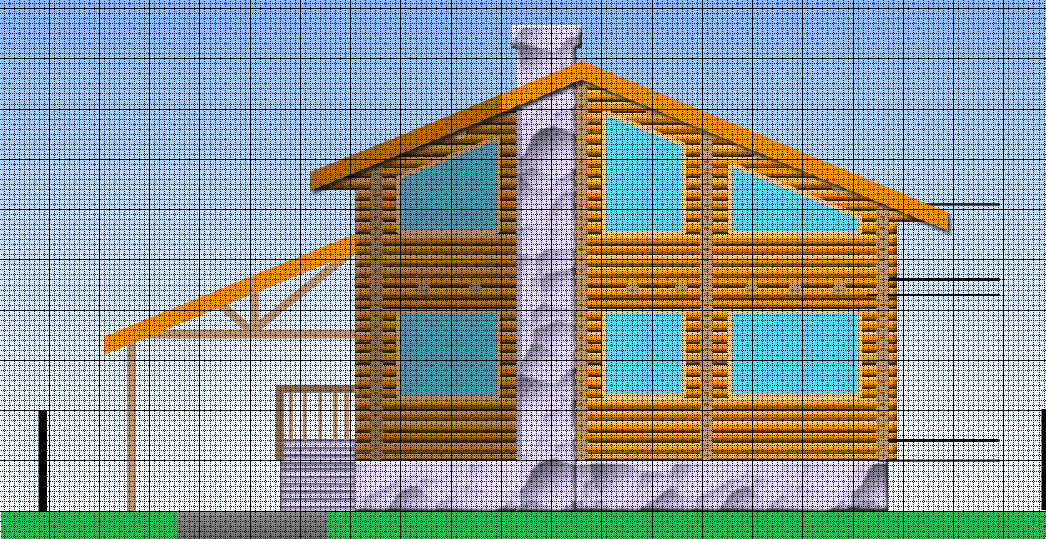

Вот фасад еще сваял. Пока у меня тут бревна в полу второго этажа для жесткости сделаны в чашу для жесткости.

[quote="Stasony"][quote="Pogarik"][quote="Stasony"][quote="fedos"]

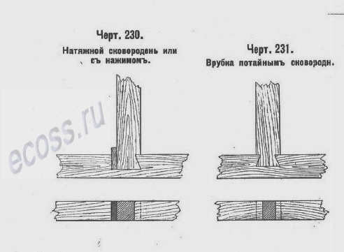

каждый 3-й ряд "потая простого" перевязывайте "потаем сковородень" или "потай полусковородень", можно, канешно, и каждый ряд заводить "потай сковордень", но по прочностным хар-кам хватает каждый 3-й ряд...
перевязку стены делайте на расстоянии не менее 30(35 при сух. лесе) толщин (бруса, ширины лафета, ширины ручья(паза) бревна). т.е ежели у вас бревно 300 мм, а ручей 180-200 мм, то перевязка на расстоянии 5400мм-6000 мм...
лес можете заказать любой длины--до 9.5 м одна цена, длиннее --уже дороже...
Потай сковородень

Pogarik писал(а):лес можете заказать любой длины--до 9.5 м одна цена, длиннее --уже дороже...
Спасибо большое. Это меняет дело. Тогда все намного проще.
Т.е. потаем можно "связать" внутренние углы дома (обведенные красным на рисунке)?
для этого и придумали "потай"...в оцилиндровке (калиброванное бревно) "потай" не применяют, т.к. фрезы трудно изготовить,трудоемкое изготовление, поэтому оцилиндровка и хуже ручной рубки...например, безнес-класс часто заказывает только оцилиндрованное бревно в погонаже, а "замкИ" все рубятся уже на площадке при сборке и при таком виде сборки, дома многие получаются добротнее,теплее и глаз радуют...
Окна-треугольники на фасадах создадут вам большие проблемы.

окна "треугольники", не проблема, а обычное непрактичное удорожание самих окон и монтажа "плавающей обсады" сразу при рубке, которую не всякий современный плотник-столяр изготовит на месте (придется ее вам заказывать под размеры окон в приличной столярной конторе), но красота иногда требует финансовых вливаний 8-) 8-)

nocturne писал(а):Окна-треугольники на фасадах создадут вам большие проблемы.
Тоже об этом думал. Проседать будут бревна надо окнами, наверное. Может быть их сделать впритык к крыше? Так, видимо, прочнее будет.
Или, может быть, металлическую балку зафиксировать для жесткости надо окном?
металл то зачем ?...делайте обычную верхнюю часть обсады профилированный заборник с "мамой" из бруса, а в бревне "папу" и сразу собирайте, а не выпиливайте после монтажа крыши ...там нагрузки минимальные--вес 4 чурбаков...

Pogarik писал(а):окна "треугольники", не проблема, а обычное непрактичное удорожание самих окон и монтажа "плавающей обсады" сразу при рубке, которую не всякий современный плотник-столяр изготовит на месте (придется ее вам заказывать под размеры окон в приличной столярной конторе), но красота иногда требует финансовых вливаний 8-) 8-)
Сначала на фасады взгляните и на бревнышки-обрезки над окнами, потом в уме смоделируйте поведение усадки, нагрузки. Это не красота, а садо-мазохизм из европы. Треугольные окна в срубе - ЗЛО! Эти окна - атрибуты от каркасников.

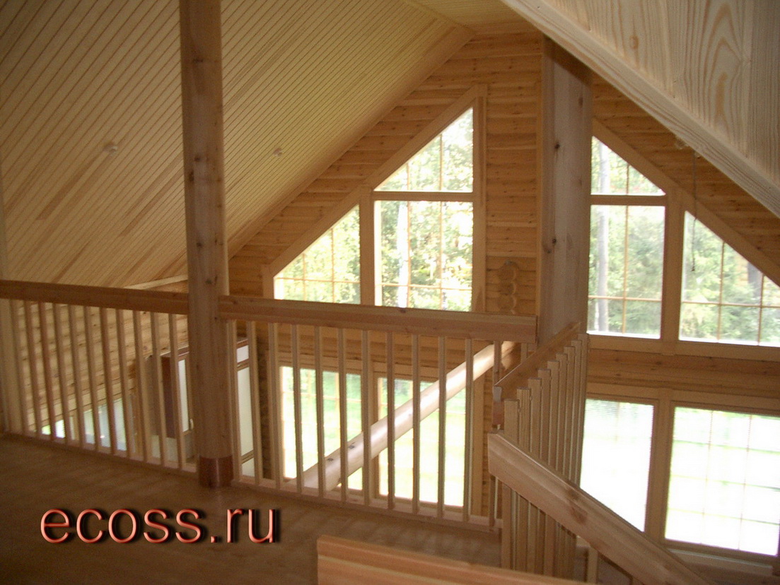

nocturne писал(а):Треугольные окна в срубе - ЗЛО! Эти окна - атрибуты от каркасников.
А нам нравится :). М.б. не совсем практично, но обычные окна прямоугольные сделают дом избой не интересной (поскольку другие украшения или смотрятся дешево и старомодно или стоят дорого :) ). Думаю окна под крышу подвести (все равно, чердак делать не хотел). Так, наверное, проще всего. Сзади дома будут, скорее всего прямоугольные окна. В доме будет газ, надеюсь, так, что протопим. Второй этаж, возможно будем топить зимой только по необходимости (в основном на первом этаже будем жить). Так, что тепла много не должно уйти через эти окна.

Pogarik писал(а):не говорите глупости...никаких сложностей в них нет, в ваших "злых треугольниках"--на санках с горок в детстве катались или тоже сложности были :lol:
Pogarik
Сообщения: 6964
Бонусы: 16,112.57
Откуда: ООО ЭкоСпецСтрой
Благодарил (а): 741 раз
Поблагодарили: 608 раз
Баллы репутации: 3031
Фотографии
Тема: Re: Планировка сруба. Укажите слабые места, пожалуйста.

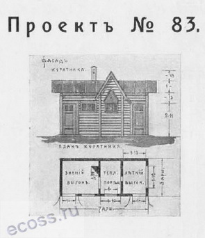

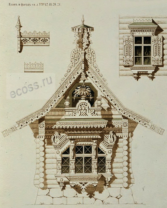

смотрите на "санки"... интересно курятник вам бы доверили срубить со "злым окном" :lol: :lol:
Добавлено после 51 минута 20 секунд:
А нам нравится ::-). М.б. не совсем практично, но обычные окна прямоугольные сделают дом избой не интересной (поскольку другие украшения или смотрятся дешево и старомодно или стоят дорого ::-) :-). Думаю окна под крышу подвести (все равно, чердак делать не хотел). Так, наверное, проще всего. Сзади дома будут, скорее всего прямоугольные окна. В доме будет газ, надеюсь, так, что протопим. Второй этаж, возможно будем топить зимой только по необходимости (в основном на первом этаже будем жить). Так, что тепла много не должно уйти через эти окна.
вот ваши окна в Подмосковье...ничего сложного...и все на "скользячей обсаде (окосячке)"
"злой курятник" :lol:
"окна злючки"
"самые злые окна"
"злые окна"
