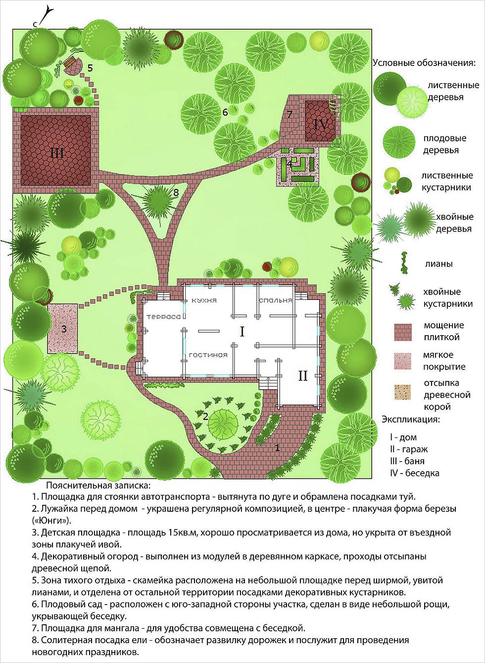

Главная сложность в планировании – обеспечение комфортного размещения капитального сооружения, садово-огородные и декоративные насаждения. При этом желательно с выгодой использовать форму участка, учесть нормы безопасности, удовлетворить пожелания всех членов семьи, не пренебречь интересами соседей. Чтобы определить место для каждого элемента, на схеме участка нужно выделить зоны с различными режимами солнечного освещения. Дом необходимо располагать так, чтобы окна гостиной, детской и спальной комнаты приходились на юг или юго-восток Для устройства огорода и плодового сада так же хорошо подходит южная или юго-восточная сторона. Расположение газонов и цветников – около дома или зоны отдыха. Спортивные площадки лучше расположить в тени. Для полного понимания, где что будет располагаться необходимо нарисовать схему или рисунок.

Я читала, читала вас... а потом возник вопрос, глядя на план
собеседник писал(а):Источник цитаты Главная сложность в планировании
А, огород же как? Где грядочки делать?

В данном случае - участок оформлен как усадьба для отдыха. Чтобы серьезно не вмешиваться в план, можно посадки делать в емкостях-ящиках-бочках. и расставить по контуру дорожек

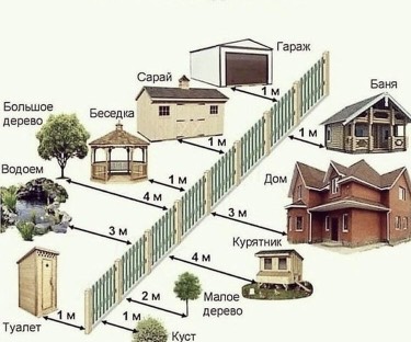

Я почти разобралась с этими гостами. Но в целом если находить подсказки с картинками, вообще легко )
Забор расстояние.jpg (39.06 КБ) 22136 просмотров
Архивариус
Сообщения: 589
Бонусы: 1,265.91
Благодарил (а): 21 раз
Поблагодарили: 19 раз
Баллы репутации: 61
Тема: Планировка участка для загородного строительства
A_megre писал(а):Источник цитаты Я почти разобралась с этими гостами. Но в целом если находить подсказки с картинками, вообще легко )
А если забор идет параллельно красной линии? Расстояния совсем другие.
Я вот все-таки за нормативы, а не картинки.

Архивариус писал(а):Источник цитаты А если забор идет параллельно красной линии? Расстояния совсем другие.
То есть.. здесь не нормативы с картинками для "чайников" вроде меня?
