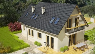

Проект сравнительно небольшого и симпатичного дома
Если абстрагироваться от материала и стоимости, то можно выделить ряд пунктов, являющихся принципиальными при создании проекта дома, а какой проект выбрать – личное дело каждого.
