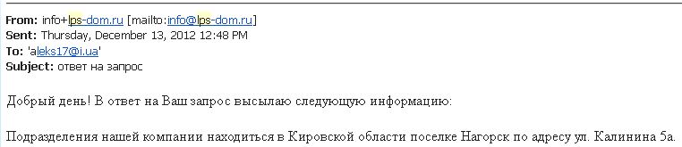

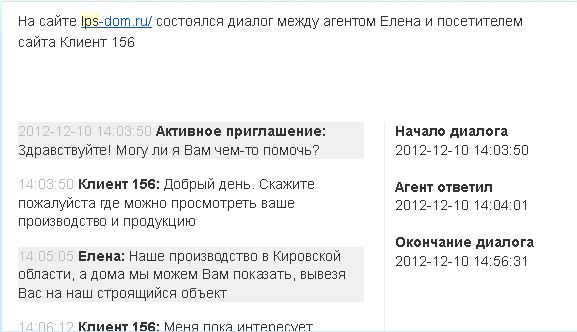

5. Про онлайн-чат и диалог оператора Елены с клиентом. Диалог состоялся 10 декабря:
По результатам отправили через несколько дней письмо:
Очевидно, не дошло. Сожалеем, но это проблема скорее техническая, чем человеческая.

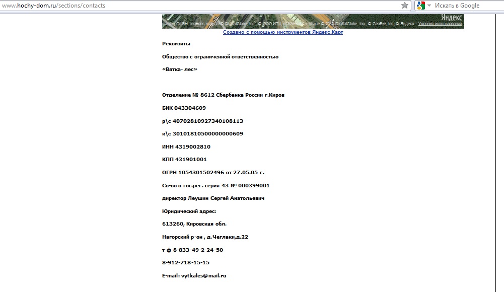

По указанному адресу живет компания "Производственная компания «Строй-элемент»" . Производит стеновые комплекты, как я понял. Указанный ИНН на сайте ФНС я пробить не смог.
Я буду рад комментариям по моей ситуации. Вопросы по организации работ я озвучил. Сообщите если нужно что-то уточнить. Про качество ничего сказать не могу т.к. опалубка не снята (дней 60 с заливки прошло).
По адресу производства ищется компания, занимающаяся производством пиломатериалов и стеновых комплектов. Вчера в ответ ссылку на них вставил но модераторы не пропустили, кому интересно, тот найдет...
Про письма, которые не доходят: мне тоже вроде как письмо отсылалось и не дошло... Важный документ был в письме. О его существовании я только через 21 день узнал.

hacky писал(а):По указанному адресу живет компания "Производственная компания «Строй-элемент»" . Производит стеновые комплекты, как я понял. Указанный ИНН на сайте ФНС я пробить не смог.
hacky писал(а):По адресу производства ищется компания, занимающаяся производством пиломатериалов и стеновых комплектов. Вчера в ответ ссылку на них вставил но модераторы не пропустили, кому интересно, тот найдет..
Хотел бы прокомментировать этот момент.
Все верно. Производственная компания "Строй-Элемент", ИП Пшеницын Ю.В. Это аффилированный нам ЧП, зарегистрированная по месту ведения деятельности. Это вполне логично - местные предприниматели платят в местный бюджет налоги, и потому имеют преференции на местах.
Если этот момент - отличия в наименовании - кого-то смущает, всегда можно позвонить по телефонам (либо найти в интернете, либо я сообщу в ПМ), и уточнить, является ли данный предприниматель нашим "структурным подразделением".
Интересно что данный "аффилированный нам ЧП" "числится" производителем и у другой компании Кому верить то
Аффилированный ИП

Arkaim писал(а):Интересно что данный "аффилированный нам ЧП" "числится" производителем и у другой компании Кому верить то Кстати, quietboy, необходимо все таки для форумчан поделиться официальной информацией -сканом, фотографией печати договора, для подтверждения в наших глазах ваших слов.
Судите сами - мы же не можем контролировать, кто что где пишет в интернете, верно? И потом, по ссылке я совсем не вижу сходства с той информацией, которую я привел. Другой адрес, другие реквизиты, ООО вместо ИП.
Я ж и предлагаю - не верьте мне на слово, позвоните по телефонам (думаю, вы без проблем найдете их в интернете), и узнайте.

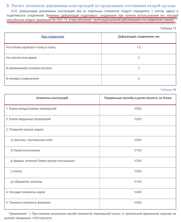

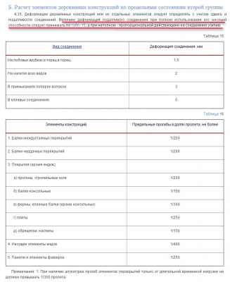

LespromStroy писал(а):... По части прогибающихся полов: у вас в проекте были заложены стандартные, а не усиленные перекрытия - естественно, что при одновременном близком расположении нескольких весьма крупных мужчин, пол может прогибаться, т.к. существуют еще нагрузка от материалов самого перекрытия и дополнительная нагрузка (стены, верхние этажи и т.д.); по строительным нормам допускается прогиб перекрытия, и нормы соблюдены...
Прошу прощения, что "встрял" в ваш разговор Но вы как представитель компании не могли бы дать ссылку на нормативные документы определяющие (регламентирующие) прогиб перекрытия , пола. Что-то за мою практику в жилищном строительстве мне такие нормы не встречались. Дополнительная нагрузка от стен, верхних этажей никак не влияет на перекрытие, тут вы лукавите и понятие стандартное перекрытие и усиленное - довольно условно. К примеру, в ванной комнате на втором этаже. Усиление перекрытий выполняется в местах возможного неоднократного роста нагрузки - местах установки больших ванн на перекрытие и т.д. Но от двух- трех людей перекрытие не должно прогибаться...
LespromStroy писал(а):... хотели бы разместить некоторые фотоматериалы, которые имеются в нашем архиве с Вашего объекта, чтобы прочие посетители ресурса могли оценить процесс и результат работ, опираясь не только на Ваши чересчур эмоциональные и преувеличенные высказывания.
Вот это было бы интересно посмотреть, особенно этапы самого строительства, а то споры какие-то виртуальные
vitnez писал(а):Прошу прощения, что "встрял" в ваш разговор Но вы как представитель компании не могли бы дать ссылку на нормативные документы определяющие (регламентирующие) прогиб перекрытия , пола. Что-то за мою практику в жилищном строительстве мне такие нормы не встречались.
Возможно, эти: СНиП II-25-80 "Деревянные конструкции", п. 4.32. Раньше точно была таблица, устанавливающая величину прогиба в зависимости от длины балки. Боюсь ошибиться, возможно, в действующей редакции таблицы уже нет, есть "диспозитивная" отсылка к СНиП 2.01.07-85. Поиск выдает 50/50 - часть снипов содержит таблицу, часть - отсылку. Времени разбираться, к сожалению, нет - слишком много комментариев необходимо обработать
vitnez писал(а): Но от двух- трех людей перекрытие не должно прогибаться...
Речь не о том, должно или нет. Речь лишь о допустимости/недопустимости.
LespromStroy писал(а):...СНиП II-25-80 "Деревянные конструкции", п. 4.32. Раньше точно была таблица, устанавливающая величину прогиба в зависимости от длины балки. Боюсь ошибиться, возможно, в действующей редакции таблицы уже нет, есть "диспозитивная" отсылка к СНиП 2.01.07-85. Поиск выдает 50/50 - часть снипов содержит таблицу, часть - отсылку. Времени разбираться, к сожалению, нет - слишком много комментариев необходимо обработать
Ничего личного, касающегося работы той или иной компании. Специально нашел СНиП и эту "хитрую" таблицу. Вы немного лукавите. Тут приведены расчеты отдельных деревянных элементов, в том числе и конструкции деревянного перекрытия, нормируемые величины прогиба при максимально допустимой расчетной нагрузке.
из СНиП II-25-80 Деревянные конструкции_Таблица 15,16
При неполной расчетной нагрузке прогиб "неполном - пропорциональной действующему на соединение усилию" т.е. в построенном доме перекрытие прогибаться от присутствия "нескольких весьма крупных мужчин, полне должен прогибаться. Перекрытие не загружено вещами, мебелью... Нагрузка от веса человека (даже нескольких) распределенная дощатым покрытием пола на несколько балок будет совсем незначительной и прогиб всей конструкции пола должен быть равен 0. Кривизна перекрытия (пола) совсем не зависит от нагрузки - это недостатки (ляпы, брак) строительства...

LespromStroy писал(а):...Возможно...СНиП II-25-80 "Деревянные конструкции", п. 4.32. Раньше точно была таблица, устанавливающая величину прогиба в зависимости от длины балки. ... Времени разбираться, к сожалению, нет - слишком много комментариев необходимо обработать ... ...Речь лишь о допустимости/недопустимости (прогибов).
Действительно, у вас нет времени разобраться почему незагруженные перекрытия имеют прогиб, который якобы регламентируется СНиПом. Если быть точнее, то в таблицах максимально допустимые величины прогиба, принимаемые в расчетах на прочность деталей деревянных конструкций при их максимальных нагрузках. При больших величинах прогибов от нагрузок - возможно даже их физическое разрушение. Посмотрите сами всю методику расчетов в рекомендуемом вами СНиПе. Эти величины прогибов не имеют ничего общего с физическим состоянием перекрытия в период эксплуатации.

vitnez писал(а):Эти величины прогибов не имеют ничего общего с физическим состоянием перекрытия в период эксплуатации.
Как говорится, "отвергая - предлагай". И чем же регламентируются максимальные величины прогибов элементов перекрытия в период эксплуатации по Вашему мнению?..
Моя позиция не изменилась, и я ее хоть чем-то обосновал. Ваши слова пока что - лишь ваше мнение, ничем не подкрепленное. Это похоже на гадание на кофейной гуще - вы с уверенностью экстрасенса хотите убедить меня и окружающих, что в доме quietboy что-то неправильно, хотя никаких фактических данных не имеете. С чего вы так уверены, что перекрытия "не загружены"? Чем, по вашему, регламентируется прогиб перекрытий? Почему вы считаете, что прогиб, который может иметь место, является превыщающим нормы? И, в конце концов, кто и чем измерял кривизну полов и величину прогиба?

LespromStroy писал(а):...чем же регламентируются максимальные величины прогибов элементов перекрытия в период эксплуатации по Вашему мнению? Моя позиция не изменилась, и я ее хоть чем-то обосновал. ...
Это не мое мнение, а обоснование в СНиПе. при расчетах деревянных конструкций и совсем не "гадание на кофейной гуще"... Прогибы регламентируются только прочностными характеристиками конструкции перекрытия. Те максимальные величины прогибов, что приведены в таблице, необходимы для выполнения расчетов по определению сечения элементов и всей конструкции в целом в случае максимально расчетной нагрузке. Это еще в бурсе преподают. Если вам интересно будет освежить память - внимательно просмотрите порядок расчетов деревянных конструкций, что приведены в СНиП II-25-80 "Деревянные конструкции"...
LespromStroy писал(а):...С чего вы так уверены, что перекрытия "не загружены"? Чем, по вашему, регламентируется прогиб перекрытий? Почему вы считаете, что прогиб, который может иметь место, является превыщающим нормы?
В построенном доме (не заселенном) на конструкцию перекрытия действует только одна нагрузка - ее вес, других статических и динамических нагрузок нет. При расчетах перекрытие рассматривается как балочная конструкция, опирающаяся с двух (или четырех) сторон. Прогиб отдельных элементов и всей конструкции перекрытия регламентируется ее несущей способностью. Большие величины прогибов могут привести к потере прочности (разрушению) отдельных элементов и всей конструкции - вам этого стыдно не знать...
