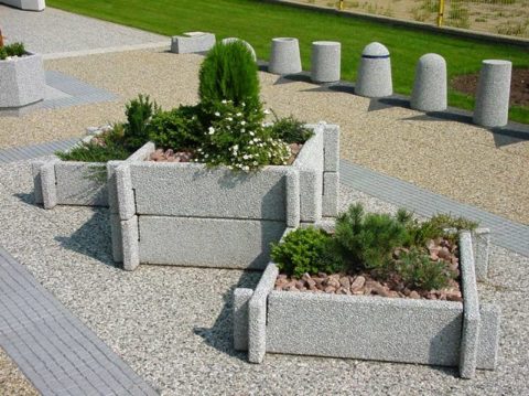

Форумчане, а знаете, что помимо обычного бетона, существует ещё мытый бетон? Он применяется для изготовления элементов, стилизованных под натуральный камень. Этот строительный материал тоже можно сделать своими руками. Замешивается мытый бетон так же, как и обыкновенный, к составу добавляют натуральный наполнитель (гранит, галька, мрамор и т. д.) Особенность производства - в замедлении вызревания бетона. Этот процесс занимает до 24 часов. Готовый раствор в зависимости от строительных задач наносят на изделие с одной или двух сторон, покрывают полностью и пр. Вот как выглядят изделия, сделанные из мытого бетона.
