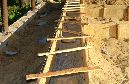

Делаем фундамент для дома своими руками
Что же означает фундамент для дома своими руками создать? Без сомнения, можно смело сказать, что это означает совершить строительный подвиг. Возьмем ради примера траншею. Даже для фундамента под сравнительно не большой дом, помахать лопатой придется изрядно долго. А результат будет вдвойне позитивным: и мышцы накачать можно, и окоп вырыть. В общем, земляные работы могут занять месяц, но, скорее всего, больше.
Наиболее выгодный вариант - это ленточный подтип, но для затопляемых паводками территорий он не слишком пригоден. Для условий юга и почти всей центральной части России, глубина укладки фундамента должна составлять 1,2 метра (чем севернее и чем суровее местный климат - тем глубже).
Но, если на строительной площадке не совсем стандартный тип грунта, то тогда следует сделать поправку. Поправки могут быть на постоянную повышенную влажность грунта, на повышенный уровень содержания глины, на наклон местности, а также поправка на повышенный уровень сейсмической активности.
Для приготовления бетона своими руками следует использовать такой цемент, который носит маркировку М-400. Кроме того, подойдут и более дорогие сорта. В общем, делаем так: копаем, устанавливаем вязаную сетку из арматуры, ставим опалубку, и заливаем. Причем делать заливку очень желательно не просто так, а с применением уровня.
А что можно сказать еще?
Далее интересная информация: Как построить фундамент и из чего.
