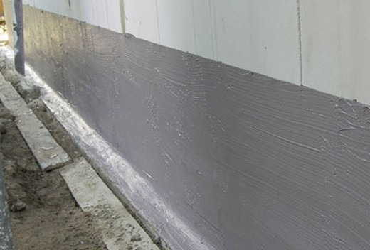

Есть вот такая штука - двухкомпонентный гидроизоляционный шлам MB-2K, вообще насколько знаю это для бассейнов, ну так тем паче подвалы и цоколи держать от протечек будет. На фото сделано шламованием, но штуковина довольно универсальная, можно набрызгом делать, и вообще как удобно
Отправлено спустя 4 минуты 42 секунды:
для кровель кое-где кстати тоже подходит, вместо толстослойных битумных мастик
