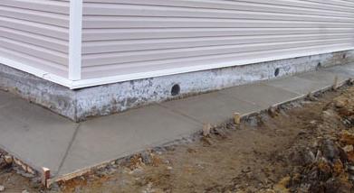

как правильно залить отмостку
Технология строительства такова:
1. Полностью снимаем слой плодородной земли для защиты отмостки от корней растений.
2. Засыпаем в получившуюся траншею песок и тщательно трамбуем его или же поливаем водой до уплотнения. Песок можно заменить жирной (в ее составе не более 10% песка) глиной, также требующей утрамбовывания, лучше всего виброплитой.
3. Сверху песка насыпаем гравий, щебень или кирпичный бой. Строительный мусор в качестве подстилающего слоя не самый подходящий вариант.
Подушка из каменных фракций нужна для отвода влаги, которая через капилляры все равно будет проникать через гидроизоляцию, накапливаться, замерзать в мороз и разрушительно действовать на отмостку.
Если грунтовые воды на участке располагаются высоко, следует между гравильным слоем и песком проложить геотекстиль от заиливания.
4. Делаем верхний водонепроницаемый слой из армированного бетона толщиной не менее 10 см (для асфальта –3 см). Глубину траншеи под отмостку дома надо рассчитать заранее, чтобы не пришлось делать верхний слой тоньше. Если между бетоном и гравием будут прокладываться рулонные материалы, такие как, гидростеклоизол, резинобитумные пленки с захлестом на стену, то под них лучше сделать твердое основание из бетона. Применять для этого рубероид не рекомендуют – он быстро стареет и покрывается трещинами.
5. «Железним» поверхность бетона – присыпаем, пока он влажный, сухим цементом и затираем ровненько мастерком. Накрываем отмостку мокрой мешковиной, чтобы бетон при высыхании не раскрошился, и периодически ее смачиваем. Крепость отмостка наберет через двое суток, после чего по ней можно ходить.

Не нужен армированный бетон, отмостка заливается обычным с морозостойкостью не менее F150 (150 циклов замораживание-оттаивание). Гидроизоляция под бетон отмостки с заводом на стену 5 см. выше отмостки обязательна. При заливке отмостки оставляем через 3 м. деформационные швы (прорези) с последующим их заполнением нетвердеющей мастикой.

Залить отмостку на первый взгляд очень просто, но при неправильном подходе уже после первой зимы она покроется трещинами. Я сам всегда делаю так: коеффициент цемента и песка должен быть 1/2, бровка в которую нужно заливать раствор должна быть не меньше 20 см. и обязательно класть стяжку. Я так делаю всегда и нет никаких проблем.

В вопросе как правильно залить отмостку есть две сложности- разрушение поверхности и отслоение от цоколя здания из-за линейных расширений при температурных перепадах. Поверхность не делается большой, чтобы линейное расширение не выдавливало бетон -устраиваются компенсационные швы. От здания отмостку защитить лучше эластичным швом (применяется битумная мастика или аналоги).
