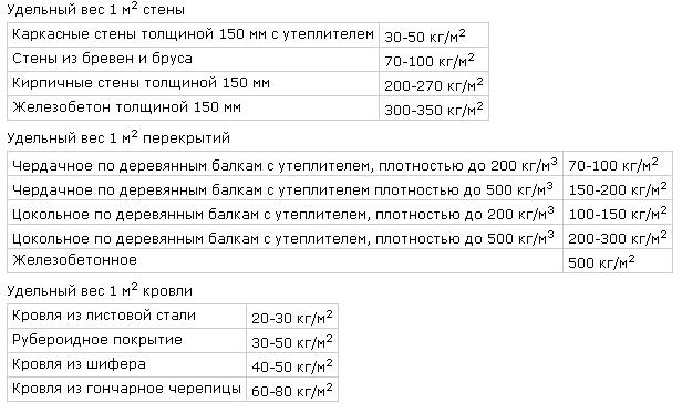

После того, как вы решили возвести фундамент своими руками, необходимо произвести его расчёт. Для этого согласно таблицам проводится расчёт веса дома.
Для определения нагрузки на грунт и определение того, выдержит ли он, необходимо прибавить к весу дома вес фундамента.
Если дом кирпичный или железобетонный, то понадобится закладка ленточного фундамента, то есть ниже уровня промерзания. Чтобы сделать расчёт, необходимо к 1.5м фундамента прибавить 40см над уровнем земли. Итого получится 1.9м. Общая длина ленты составит 30м, а общий объем, если ширина 40см – 30м х 0.4м х 1.9м = 22.8м3, учитывая плотность железобетона 2400кг/м3, фундамент будет весить 54720кг. Опорная площадь составит 3000см х 40см = 120000см2.
Для каркасного дома вполне хватит столбчатого фундамента. Если столбики диаметром 20см и высотой 1.9м и закладываются на глубину 1.5м. Опорная площадь столбика будет равно 10см х 10см х 3.14 = 314см2. При объеме столбика 0.06м3, вес будет 143кг. Длина стен – 30м и если столбики ставить через 1 метр, то понадобится тридцать штук. Общий вес фундамента = 143кг х 30 = 4290, а опорная площадь высчитывается 314см2 х 30 = 9420см2.
