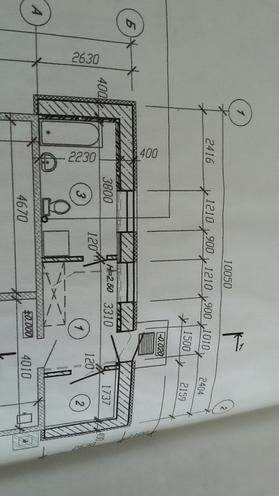

Здравствуйте, помогите, пожалуйста, советом.
Делаем пристройку к дому 16 кв.м. В пристройке будут ванная комната, прихожая и гардеробная - все в один ряд. На данный момент стройка в стадии стены, окна и входная дверь. Планируем сделать теплый водяной пол. В проекте указано только засыпать по периметру гравийку. Про подушку ничего нету. Сейчас пола нету никакого, там еще земля. Подскажите как лучше сделать, надо ли гидроизоляция, можно ли сделать гидроизоляцию только для ванной, а прихожку и гардеробную не трогать?

azubrilowa писал(а):Здравствуйте, помогите, пожалуйста, советом.
Привет! А есть чуть больше информации - фото, проект, материалы и так далее? Просто, понимаете, я сейчас себе нарисовал картинку по вашим словам, но она в моей голове):-) И может немного не соответствовать тому, что у вас там происходит.
Вообще, ванная комната должна быть отделена от других помещений порогом. Но это, в последнее время, остается на усмотрение владельцев квартиры или дома. Если есть порог, или какие-то системы безопасности от затопления, вполне достаточно сделать гидроизоляцию только в ванной комнате. Вообще, она там обязательна, а в остальных помещениях - нет!
Что значит вообще гравийка по периметру? На кой она там нужна, чему будет способствовать?:-)
Какой пол планируется, какие материалы на пол в каждом отдельном помещении?
Ну, а по самой гидроизоляции поговорим, когда ответите на вопросы и сбросите больше данных по пристройке. И по теплоизоляции, если задумали укладывать теплый пол. Это тут тоже обязательно!

azubrilowa
Сообщения: 9
Бонусы: -18.63
Благодарил (а): 2 раза
Тема: Re: Как сделать гидроизоляцию пола
Пол планируем плитку сверху ложить везде - и в ванной, и в прихожке.

azubrilowa
Сообщения: 9
Бонусы: -18.63
поправила скрины

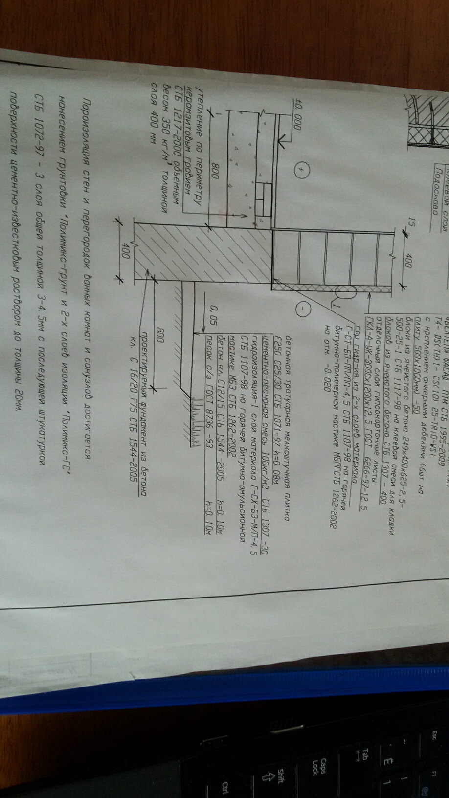

Добавлено после 4 минуты 55 секунд:
Старший писал(а):Кстати, как пристраиваете, что с фундаментом, крышей, правильно все делаете? Просто чтобы после года использования (зимы,морозов, талых вод весенних и т.д.), пристройка не отошла от дома...
Делаем как написано в проекте и слушаем мнения строителей, так как сами с мужем совсем далеки от стройки.
Фундамент целый год стоял, потом по весне его гидроизолом или мастикой покрывали (извините, если совсем чушь, но как помню).
часть проекта, где про гравий написано))
проект пристройки

@azubrilowa
Привет!:-)
Так, я или туплю, или запутался, или и вы меня чуть подпутали.
В общем, не важно, нужно еще момент уточнить!
Мы же сейчас говорим о гидроизоляции для самого пола по грунту, а не о ванной комнате, правильно ведь? А то как-то нелогично было бы. Тогда по ванной комнате можно потом, если нужно будет.
Сейчас давайте тогда по вашему проекту! Сразу скажу, что рекомендую еще проверить, подождать дополнительно мнение от специалиста. Я просто ландшафтник, и строительством занимаюсь редко. В виду того, что специализация несколько иная, мой подход может немного отличаться):-) Ну, как-то так!
Подушка здесь не нужна, так как подушка под фундаментом. Здесь ненагружаемая поверхность, создание никакой основы не нужно, это будет лишние. Нужна только изоляция.
Уточнить нужно тот момент, каким будет пол!! Можно сделать сухую стяжку, можно проливать слои для укрепления, можно сделать деревянный пол - лаги, черновой пол, отделка. В любом случае, слой керамзита должен быть не менее 15-25 см, иначе логика теряется. Когда керамзит уложен тонким слоем, он не работает, поэтому экономить тут не стоит.
Керамзит дорогой, но терпимо… у вас написано, что нужно 40 см... достаточно вполне. Он водопоглощающий, но не настолько, как некоторые рассказывают)) Тем более, вода ведь не будет стоять под домом, да и гидроизоляция по фундаменту будет сделана. Поэтому мое мнение, что гидроизоляция не нужна! Я бы засыпал слой в 40 см за несколько подходов с трамбовкой, разок бы посередине пролил раствором жидким, чтобы создать промежуточную основу для более качественной трамбовки, а потом далее занимался полом. Скорее всего, правильно было бы оставить еще и воздушный карман между полом и керамзитом, порядка 10 см. Но давайте еще раз спрошу, каким будет пол?

Старший писал(а):Скорее всего, правильно было бы оставить еще и воздушный карман между полом и керамзитом, порядка 10 см. Но давайте еще раз спрошу, каким будет пол?
А зачем воздушный карман? Вернее даже так - воздушный карман возможен, только если будет деревянный пол по лагам. А любой другой вид пола воздушного кармана не предполагает - там будет всё плотно слоями. Или не так? :roll:

twitterguru писал(а):А зачем воздушный карман? Вернее даже так - воздушный карман возможен, только если будет деревянный пол по лагам. А любой другой вид пола воздушного кармана не предполагает - там будет всё плотно слоями. Или не так? :roll:
Все правильно, я это и имел в виду. Что будет пол по лагам и между ним и засыпкой карман. А по-другому и не получится никак.
Просто сначала нужно узнать, какой пол планируется, и потом от этого уже отталкиваться. Реально там вариантов масса, и с гидроизоляцией, и без, и с бетонным полом, сухой стяжкой, простым деревянным настилом. А там еще вроде как и обогрев пола намечается... Но ведь есть же уже какой-то проект или наметки, как и что делать. В общем, ждем-с ответа)
