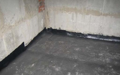

Различают несколько видов гидроизоляции:
• Штукатурная гидроизоляция – представляет многослойное покрытие, содержащие цементный раствор и полимерные добавки. Надежность зависит от того, насколько жесткая конструкция, ее подверженность информации и реагирование на вибрацию. Преимуществом этого вида является широта областей ее применения. Работа по установке выполняются в следующем порядке. Делается цементный раствор; наносится первый слой на основание; после того, как материал высох, носится еще 3-4 слоя. После того, как изоляция нанесена, следует ограничить механическое воздействие в течении 2х суток.
• Оклеечная гидроизоляция – это гидроизолированный ковер, состоящий из множества слоев. Наклеивается в несколько слоев на грунтованную поверхность. Порядок установки: наносится слой мастики (1-1.5мм); раскатывается и закрепляется рулон; первые два пункта повторяются; рулоны шпаклюются.
• Литая гидроизоляция – на пол заливается сплошной слой водонепроницаемого раствора мастики. Порядок работ: очистка пола от пыли и др. посторонних предметов; выравнивается шпаклёвкой, если необходимо; поверхность просушивается; на грунтовку наносится горячий битум; защитные ограждения монтируются по периметру; наносится горячий раствор мастики; выравнивается скребками.

Согласен, литая и оклеечная гидроизоляция полов подходят для влажных помещений. Штукатурная гидроизоляция напоминает бетонную стяжку, потому что в растворе не указано не одной полимерной добавки.

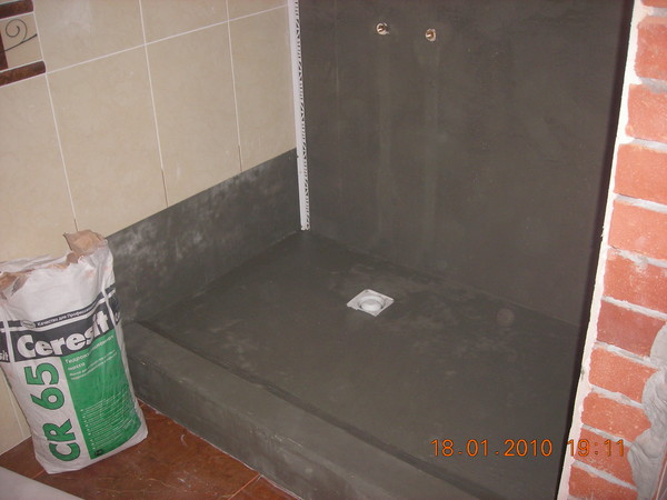

Привет. Нужен совет, чем сделать гидроизоляцию большого помещения, где мы строим комплексную душевую. Там примерно 8-10 леек будет через перегородки, общая квадратура большая, но точно не скажу, площадь сейчас не главная. В общем, это помывочная, где вода будет часто, практически круглые сутки. На полу и на стенах недорогая керамическая плитка планируется, что нужно под нее, какая гидроизоляция подойдет и не порвет наш кошелек? Спасибо.
подойдет такая гидроизоляция пола в душе?

Мне когда душевую на даче строили, строители в цемент жидкое стекло добавляли. Помню, покупал в строительном магазине в бутылках по 0,5. Стоило недорого.
Сделали стяжку, а сверху керамическую плитку для пола уложили. Держится уже больше 10 лет. Никаких нареканий нет.
К сожалению, не помню в каких пропорциях замешивали.

Насчет жидкого стекла у меня есть уже история интересная. Там с пропорциями нужно очень аккуратно, так как жидкое стекло то ли кристаллизуется быстро, то ли в еще какую непонятную реакцию вступает. Мы раз пробовали небольшой поддон залить раствором, замешивали с жидким стеклом. Тянешь стяжку, а она под правилом кусками прямо берется. Один раз замешали - выбросили... второй - то же самое. После этого больше и не использовали. Хотя, наверное, не в материале дело, а в собственном неумении.
в таких банках было жидкое стекло для гидроизоляции
