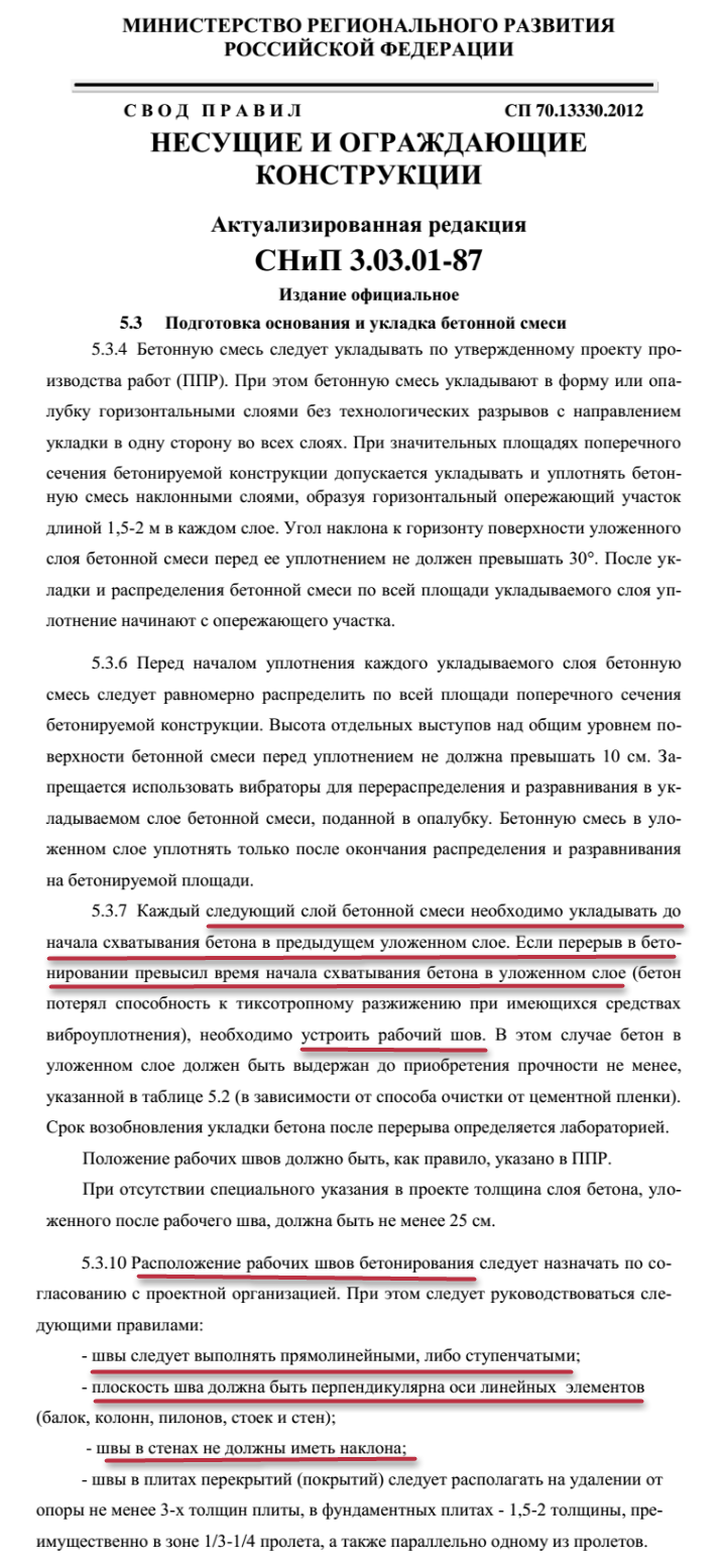

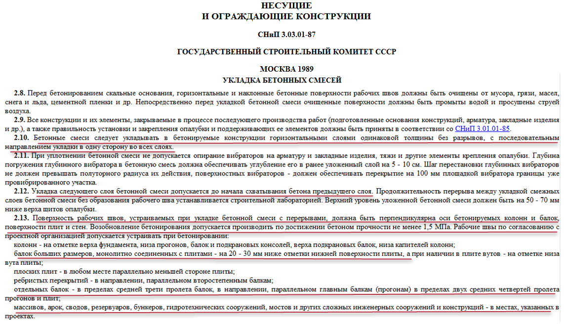

При перерыве в заливке бетона на большее время ("на один день"), когда бетон начнет схватываться, уклоны в устройстве поверхности не допустимы. В этом месте, при определенных условиях нагрузок возможен сдвиг тела монолита бетона. При таком перерыве выполняются "рабочие" (холодные) швы. Они выполняются перпендикулярно оси бетонируемой конструкции, возможно выполнение ступенчатого шва.
Уже известно, что вы располагаете электронной базой нормативных документов в строительстве "Стройконсультант" Но вам же говорили, что "еще голова нужна, чтобы ей воспользоваться"... Есть старый добрый документ СНиП 3.03.01-87 "НЕСУЩИЕ И ОГРАЖДАЮЩИЕ КОНСТРУКЦИИ"
из СНиП 3.03.01-87
Во второй главе "Бетонные работы" конкретно написано, что "укладка следующего слоя... допускается до начала схватывания бетона предыдущего слоя" тут выполняется скос бетонной смеси до 30 градусов. При большем перерыве, когда начался «процесс схватывания» выполняются «рабочие швы» их еще называют "холодными". Устройство поверхности рабочего шва не допускается с уклоном, она должна быть перпендикулярна оси бетонируемых конструкций. Для "особо одаренных" строителей разработаны СП 70.13330.2012 - актуализированная редакция СНиП 3.03.01-87 Посмотрите, так нагляднее.
из СП 70.13330.2012_Актуализированная редакция СНиП 3.03.01-87
Это не электронная библиотека "Стройконсультант", тут проще- только прочитать нужно… ;)
