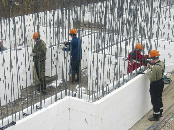

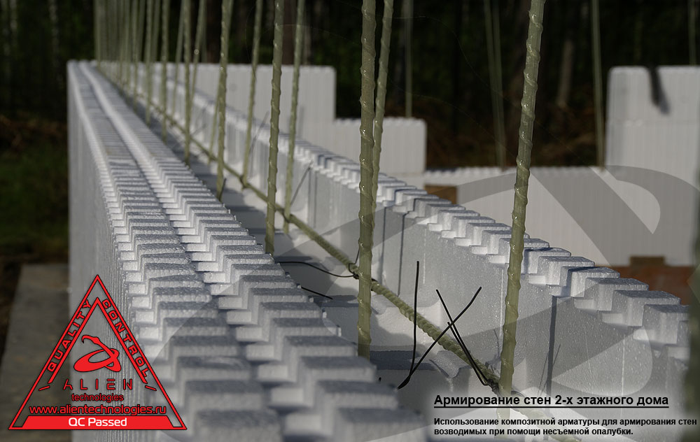

shuravi писал(а):Кстати, армировать несъемную опалубку стеклопластиковой арматурой тоже не стоит - деформируется, изгибается арматура, каркас не обеспечивает своих функций..., а это убытки в вашей торговле... ;)
Вариант, где армировали полностью стеклопластиком
Вариант, где вертикальное армирование - железом, горизонтальное - стеклопластиком
(нет фото)

Volk писал(а):...Вариант, где вертикальное армирование - железом, горизонтальное - стеклопластиком...
А сколько возни с этим армированием несъемной опалубки. Вы ведь каркас туда не забросите, вязать по месту придется.... Поставьте на поток изготовление стеклопластиковых сеток, разработайте технологию крепления каркаса (не пластиковыми хомутами, хотя, по-вашему - и это сойдет)
Для плит перекрытий - технологию крепежа монтажных петель к каркасу так, чтобы при монтаже не происходило местное "смятие" бетона и "проскальзывание" арматуры.
Единичные варианты были, есть и будут, но вот массового широкого применения пока нет... :roll:
