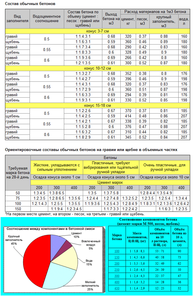

Посмотрите сами в таблице состав бетонной смеси в зависимости от марки цемента.
ориентировочный состав бетона...
Вам нужно будет приготавливать бетон средней пластичности... Стоит учитывать, что при добавке колера, цветовая гамма высохшей бетонной поверхности в каждого замесе бетона может немного отличаться. Факторов много. Оосновной - наличие примесей в песке и щебне. Я бы отмостку не колеровал, а «железнил» сверху. Строители знают, как это делается - влажный бетон присыпается сухим цементом и затирается мастерком. Не скажу как выглядит железнение с добавкой колера, не применял. При «железнении» поверхность отмостки получается прочной, повышается ее "истираемость"…

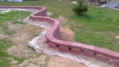

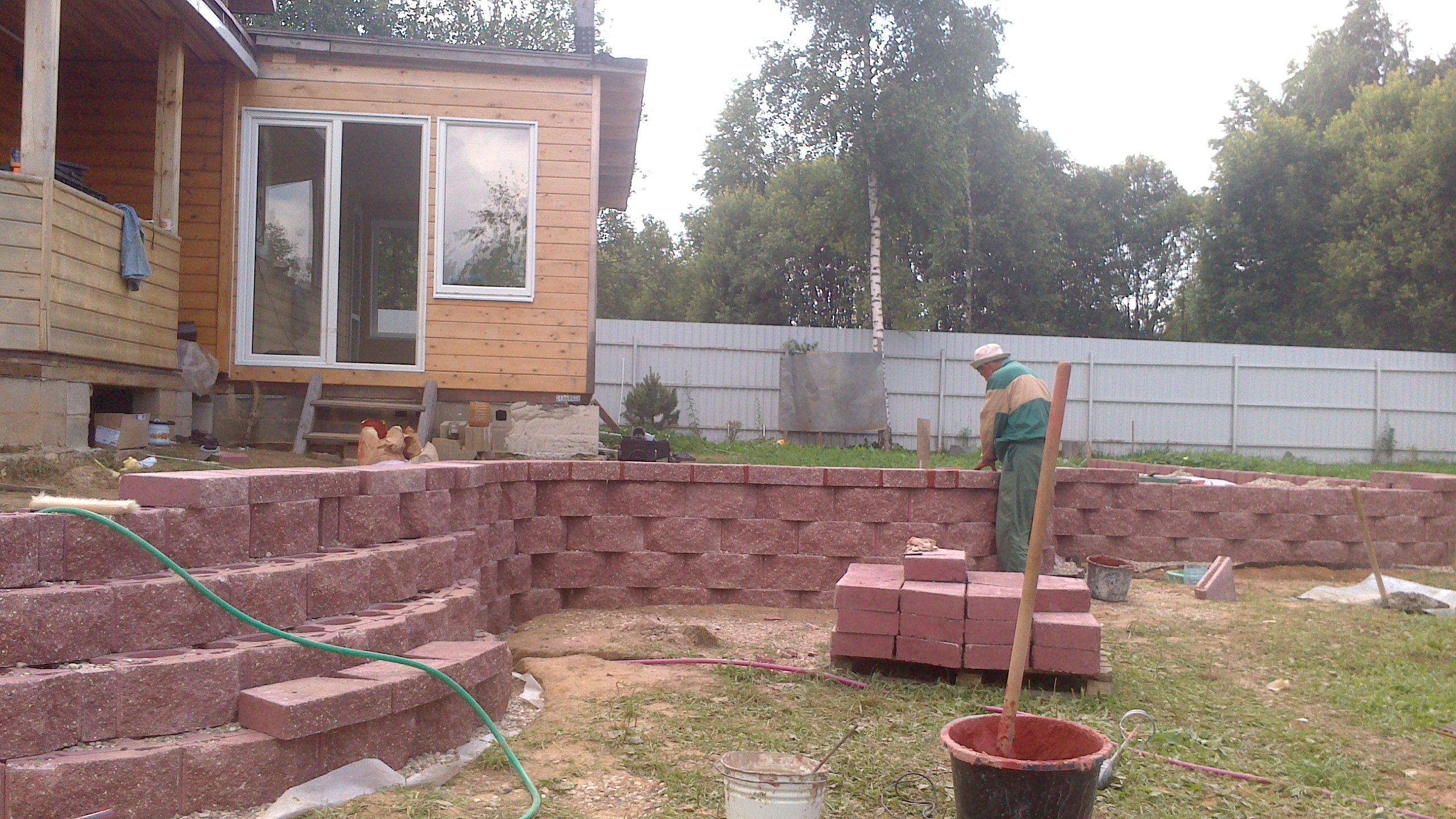

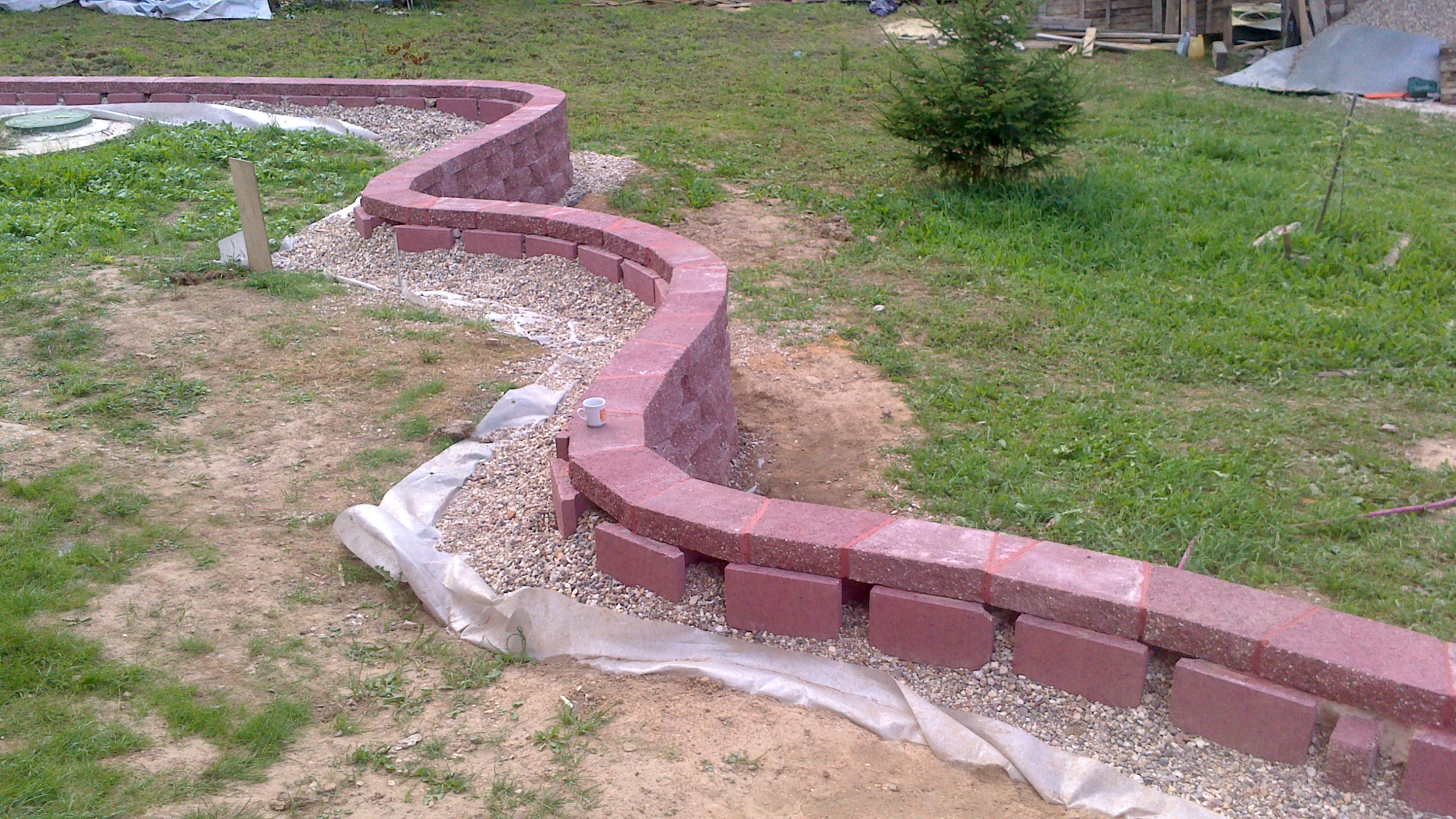

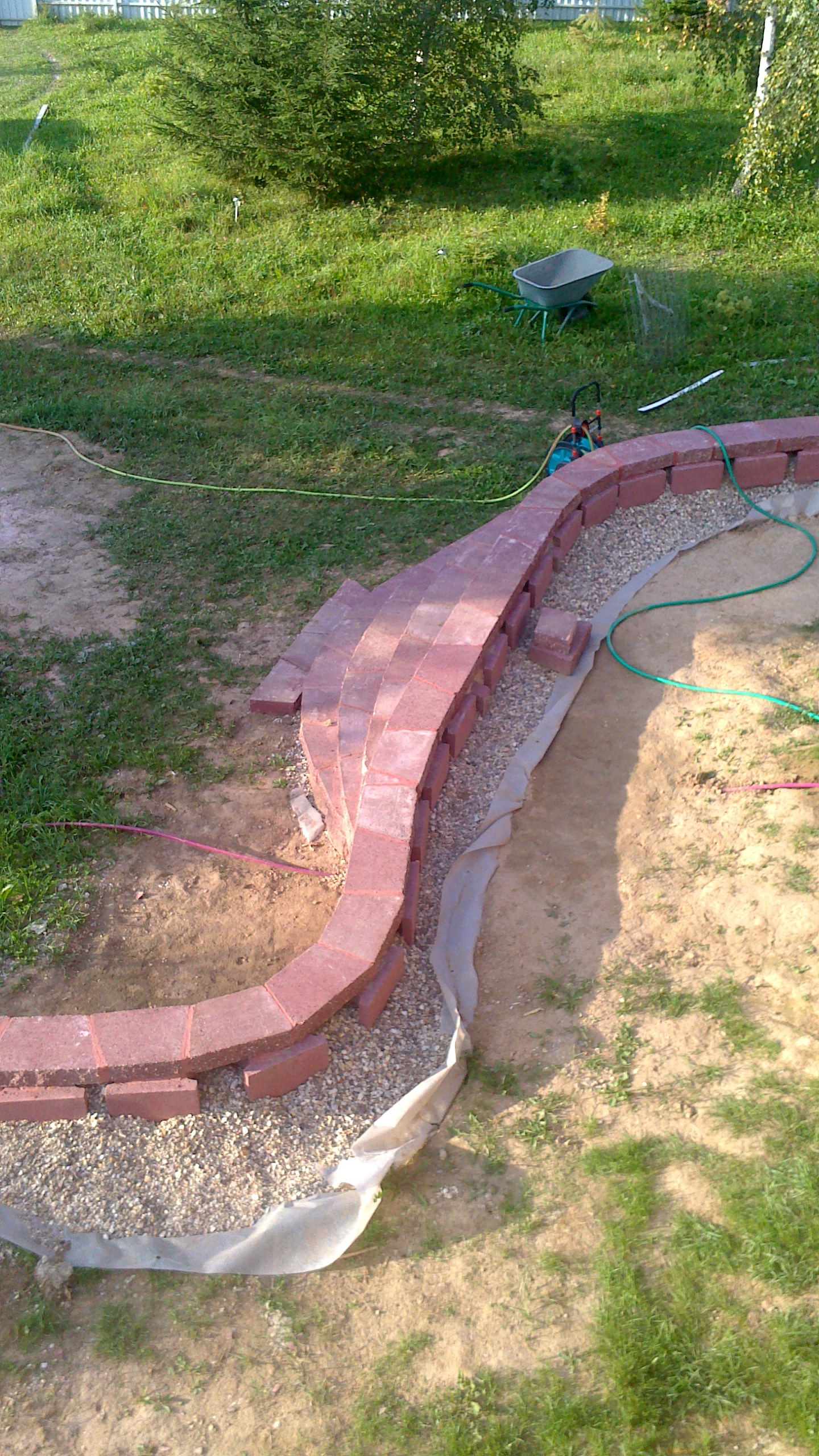

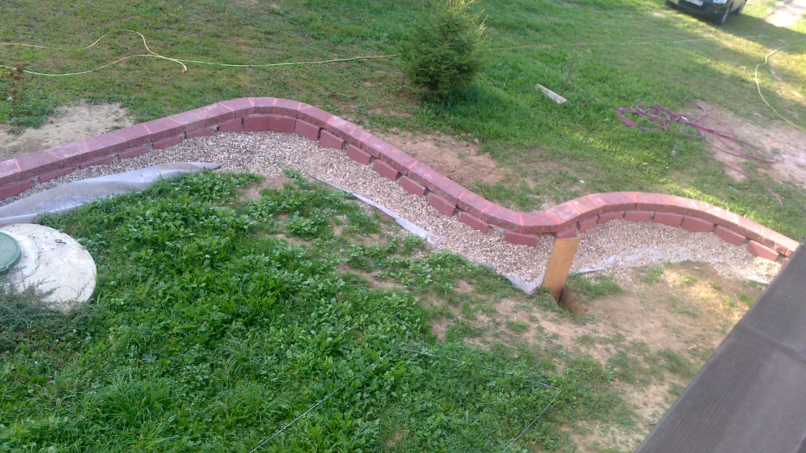

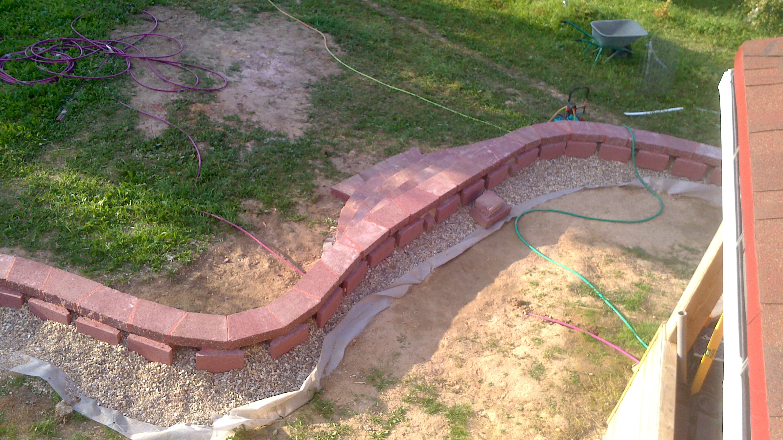

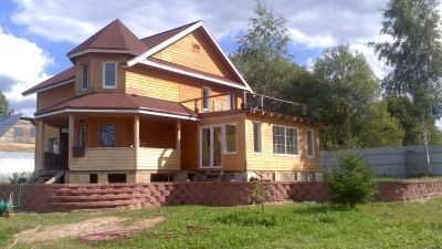

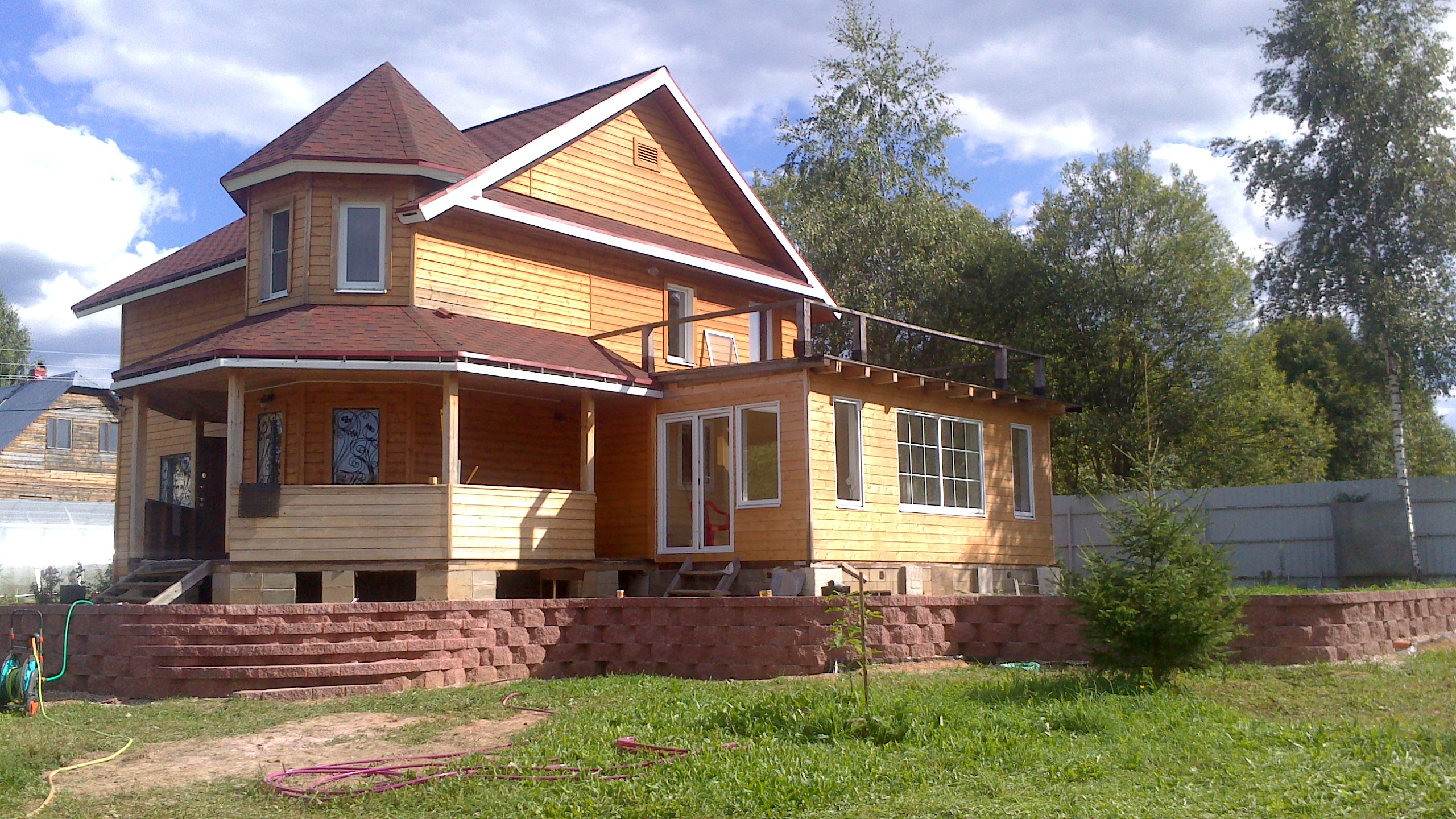

доброго времени суток !\как и обещала - отчитываюсь по блокам МАКВОЛЛ :) .
Вот что получилось
Есть поэтапные фото их много, поэтому выложу только часть, остальное опишу.
1) размечаем периметр стены, откапываем траншею 30 (гл)*80 (ш)
2) подсыпаем щебень 5-20 на дно траншеи, далее укладываем геоткань на дно с учетом того, чтобы ее можно было поднять на уровень верха стены.
3) укладываем дренажную трубу с нужным уклоном и выводами в подготовленные водосборные точки
4) по уровню выкладываем 1й ряд блоков, подгоняя друг к другу
5) заполняем пустоты блоков щебнем и выставляем пины (стекловолоконные палочки, связывающие блоки). 2й ряд блоков выставляем на пины со сдвигом - 1 - 2 см вовнутрь.
6) поверх последнего ряда - на цемент укладываем крышки (я цемент колеровала).
7) ступени - делала волнами (но не менее 29 -30 см глубиной). их сажала на арматуру, которую загоняли в землю на 30-40см.
8) последнее - обратная засыпка щебнем пространства за стеной - 30см
камень хорошо режется большой болгаркой. лишнее (при подгонке ступеней) с колотого края так же можно сбить молотком.
Добавлено после 17 минут 17 секунд:
1)
Добавлено после 5 минут 40 секунд:
уточнение - подушка должна быть 30 * 80 для невысоких стен). засыпка щебнем в итоге - 27 - 30 см. ширина 80см - 20 остается перед стеной, 30 - занимает см блок и 30 см остается ЗА стеной. застенную засыпку я буду использовать еще и в качестве поверхностного водостока (а с 3х сторон дома будут пластиковые желоба и дождеприемники). для этого я в отмостке оставлю щель.

Lafil2 писал(а):Вот что получилось
Впечатляет!
shuravi
Сообщения: 2416
Бонусы: -4.98
Откуда: Москву ... покинул
Благодарил (а): 160 раз
Поблагодарили: 176 раз
Баллы репутации: 3828
Тема: Re: нужен совет по цоколю
Правдоруб писал(а):
Lafil2 писал(а):Вот что получилось.
Впечатляет!
Действительно ЗДОРОВО!
А начиналось с претензии к цоколю дома выполненному из пустотелых блоков...
Вы получили некое образование "экстерном" (ПЛЮС !!) и освоила некую часть строительной профессии и теперь вы можете консультировать (на основе своего опыта) всех друзей и знакомых...
Прорисовывающийся дизайн ландшафта впечатляет и подчеркивает истину - "глаза боятся, руки делают"....
СПАСИБО за подробный обзор укладки блоков Макволл. Одно дело увидеть их на сайте производителя работ, а другое реальное мнение застройщика...

shuravi писал(а):
Впечатляет!
А начиналось с претензии к цоколю, дома выполненному из пустотелых блоков...
Получилось очень красиво и ... функционально.
СПАСИБО за такую информацию. Ваш подход к решению возникших проблем достоин уважения. Конечно вы понесли некоторые (и значительные) материальные затраты, но результат этого стоит.
Надеюсь, вы покажите на форуме итог полученного ландшафта на участке с нескольких ракурсов...
Вопрос (можно и не отвечать) вы написали, что вам в 2008 году дом строила фирма "К" Из ваших комментариев ясно, что она принимала участие в ремонте (устройстве) цоколя, а каково ее участие в обустройстве ландшафта... и что же это за фирма...?
Lafil2
Сообщения: 13
Поблагодарили: 2 раза
Доброго времени суток всем кто со мной "в борьбе" уже 5 мес :lol: . Чертовски приятно получать похвалы 8-) , особенно когда на проект уходит достаточно много времени.
касательно стены - работали "творческие" узбеки - 3,5 человека, 9 дней. Ну естественно - под моим чутким руководством :roll: (реально я была с ними с 8 утра до 8 вечера, давала ЦУ, снабжала инструментами и заставляла переделывать там где были попытки "схалявить"). предварительно получила все методические материалы по укладке у производителя и пару раз звонила главному технологу (к счастью у меня техническое образование, поэтому в общем то, понимание того что и как должно быть - есть. (как вариант - подумываю, не податься ли мне в строители...как раз сейчас в творческом поиске :? )
А застройщик - исправил за неделю цоколь и мы попрощались (на фото - виден результат). сделали все аккуратно, получилось достаточно добротно.
P/S/ через неделю постараюсь сделать фото получше и выложу (интересно получились ступени - у меня их 3 и все совершенно разные).

Lafil2 писал(а):...кто со мной "в борьбе" уже 5 мес ... на проект уходит достаточно много времени...под моим чутким руководством...
...застройщик - исправил за неделю цоколь … мы попрощались ... сделали все аккуратно, получилось достаточно добротно.
Честно говоря... Первые ваши комментарии создавали впечатление - заказчик экономил свои затраты на конструкции фундамента и пытается "малой кровью" найти решение. Радует, что ошибся с выводами. Дальнейшая работа с конструкцией дома и ландшафтом заслуживает только уважения.
Хорошо, что с подрядчиком (фирмой "К" ?) вы решили все вопросы. Мое мнение - все же стоит отметить их порядочность. Претензии были устранены в соответствии с пожеланиями заказчика.
Lafil2 писал(а):...касательно стены... получила все методические материалы по укладке у производителя и пару раз звонила главному технологу ...
...постараюсь сделать фото получше и выложу (интересно получились ступени - у меня их 3 и все совершенно разные).
Правильный подход к строительству. Даже не имея специального образования, застройщик должен знать, как все это делается и что в итоге получится.
Вот насчет ступеней - будет интересно посмотреть. Ваши предварительные идеи как-то не впечатлили. Стандартно, как-то не «вписывались в идею» ландшафта. Буду ждать фотографий.
Кстати, знакомые с огромным интересом рассматривали ваши фотографии и знакомились с комментариями. Предварительно - вы внушили им оптимизм и помогли сделать выбор, несмотря на высокую стоимость блоков Макволл и работы с ними.
