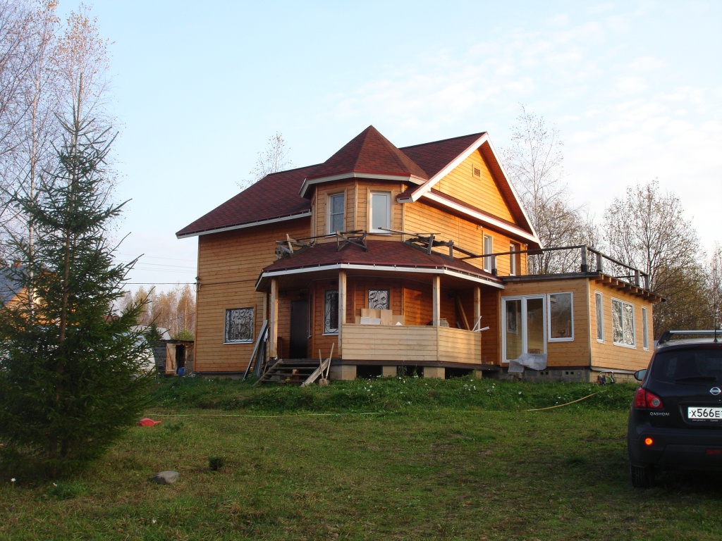

Уважаемый Специалист, очень нуждаюсь в Вашем экспертном мнении и помощи. Построила дом через фирму "К" в 2008 г (гарантии 1.5 мес осталось). Построили плохо, после независимой экспертизы, с боями, но устранили недочеты на столько сколько было возможно. Осенью бурили дополнительные продухи в цоколе и я с ужасом обнаружила, что блоки заполнены песком :cry: , а не бетонным раствором (в соответствии с договором). Обратилась в фирму... естественно меня уверяют, что цоколь будет стоять долго-предолго... Независимый эксперт - гарантий никаких дать не может (т.к. эти блоки используются в стр-ве только лет 15... а я планирую, что мой дом без ремонта простоит гораздо дольше). По СНиПу - нарушение (пустотелые блоки нельзя использовать для цоколя). Кроме того возникает еще 1 проблема - нужно делать облицовку цоколя и для того чтобы закрепить на нем направляющие необходимо засверливаясь в сам цоколь = пустые блоки (предполагаю, что цоколь вообще может растрескаться и разрушиться). Кроме того блоки подвергаются регулярным намоканиям, промерзаниям и т.д. (этой зимой заглядывала в погреб - со стороны подпола увидела, что на блоках - плотная красивая изморозь (как на морозилке).
параметры дома - 13 700 * 17 000, высота в коньке 9 700, стены проф брус 200 (+ вент фасад с утеплением и обшивкой иммитацией под брус - фирме пришлось обшивать из-за некачественной работы...), фундамент ленточный 60 см, цоколь 2 ряда блоков 200*200*400. ПОСОВЕТУЙТЕ - ЧТО ДЕЛАТЬ в данной СИТУАЦИИ ? P/S/ если бы при проведении независимки в 2008г я обнаружила и пустотелый цоколь (кроме остальных 27 недочетов - усиление стропилки, кривые стены, уведенный цоколь, щели в перерубах больше нормы и т.д... - что они исправляли уже в 2009г) - то 100% заставила бы дом разобрать :evil: ..., а теперь уже придется и с цоколем что-то предпринимать.

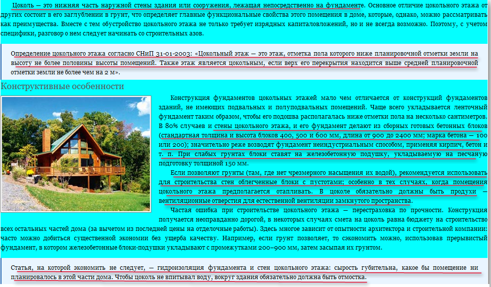

В СНиПе 31-01-2003. «Здания жилые многоквартирные» и СНиП 31-02-2001 «ДОМА ЖИЛЫЕ ОДНОКВАРТИРНЫЕ» - таких ограничений не нашел.
Вопрос можно по-другому..., а какая марка пустотелых бетонных блоков у вас применена. Если даже применялся блок М35 (заводской, сертифицированный с ЖБИ), то этот вариант по несущей способности приемлем для строительства дома из профилированного бруса.

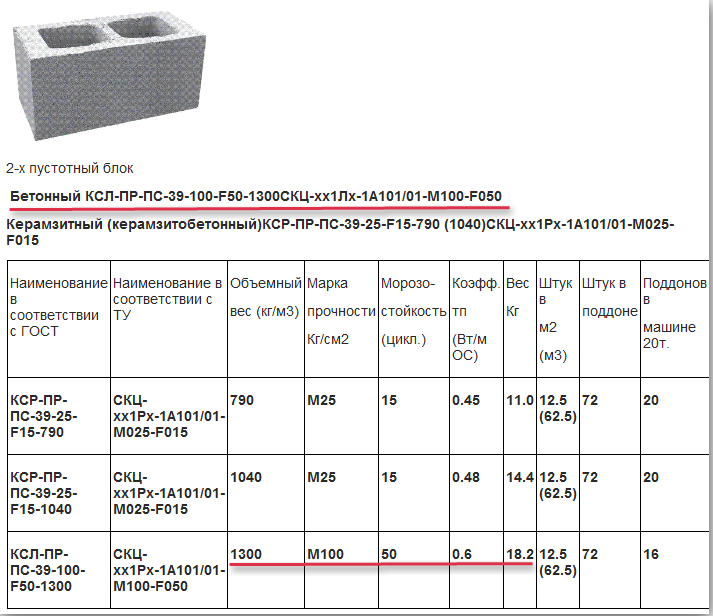

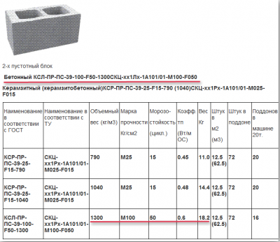

Если вам компания выполнила фундамент ленточный 60 см, (шириной -?),а цоколь 2 ряда блоков 200*200*400 надо только выполнить гидроизоляцию и утепление цоколя. В малоэтажном строительстве – довольно частое решение. При надлежащем его утеплении и вентиляции подвала никакой влажностный режим там не возникнет. Ведь в СНиПе регламентируется материал стен без выполнения дополнительных мероприятий, но последняя строка 1.3*"Влажностный режим помещений следует принимать в соответствии со СНиП по тепловой защите зданий. " - допускает применения бетонных блоков, только обеспечьте нормальный влажностный режим.
Какой марки и типа применены блоки - серьезный вопрос. У вас 2-х пустотный бетонный или керамзитобетонный блок. Тут совсем разные прочностные характеристики.
2-х пустотный блок

Если вам компания выполнила фундамент ленточный 60 см, (шириной -?:-),а цоколь 2 ряда блоков 200*200*400 надо только выполнить гидроизоляцию и утепление цоколя. В малоэтажном строительстве – довольно частое решение. При надлежащем его утеплении и вентиляции подвала никакой влажностный режим там не возникнет. Ведь в СНиПе регламентируется материал стен без выполнения дополнительных мероприятий, но последняя строка 1.3*"Влажностный режим помещений следует принимать в соответствии со СНиП по тепловой защите зданий. " - допускает применения бетонных блоков, только обеспечьте нормальный влажностный режим.

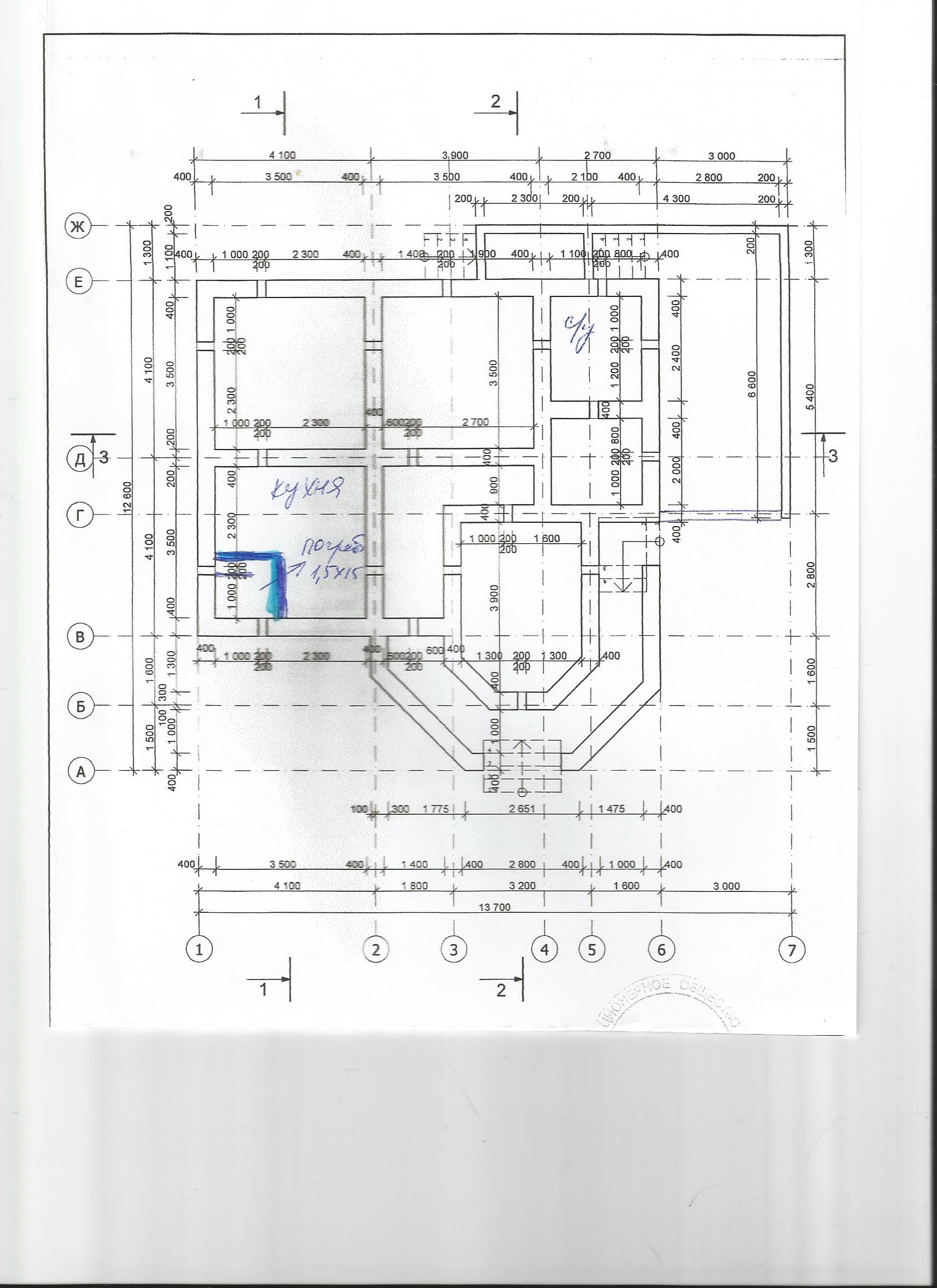

shuravi, добрый вечер! спасибо что "встряли" :P
фото дома сегодня выложила на форуме (представление уже есть). фото "дырок" выложу числа 14 -15... Я тут "фантазировала" с вариантами... а вот это реально?? (только не смейтесь - у меня опыт - только мой дом). не хочу сверлить фундамент - можно ли его "обнять" толстой арматурной конструкцией и залить столбики (со спуском до основания фундамента). получится а-ля колонна :?:
P/S/ отвечать стараюсь всем (и ОЧЕНЬ ЦЕНЮ ПОДДЕРЖКУ - одна голова хорошо, а много - еще ЛУЧШЕ!!). поэтом у буду признательна всем, кто отзовется и выскажет свое мнение .

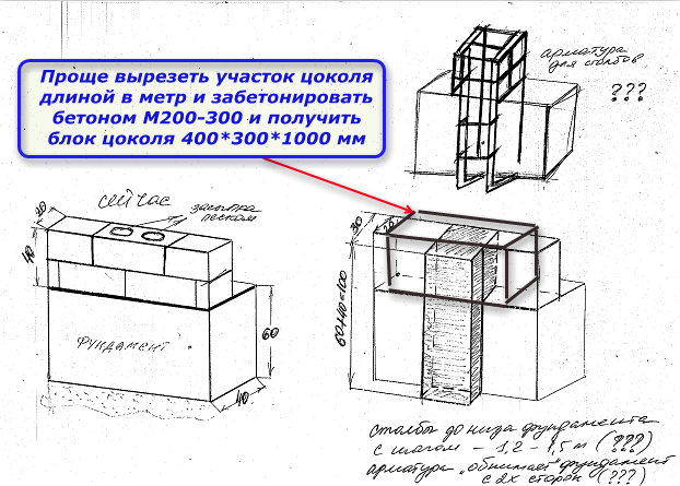

Lafil2 писал(а):...тут "фантазировала" с вариантами... а вот это реально?? (только не смейтесь - у меня опыт - только мой дом). не хочу сверлить фундамент - можно ли его "обнять" толстой арматурной конструкцией и залить столбики (со спуском до основания фундамента). получится а-ля колонна ...
Домик интересный. Эркер и веранда имеют один и тот же фундамент или там присутствуют столбчатые элементы?
Предложенный вами вариант возможный, но в этом случае вам придется разбирать полы для установки опалубки и бетонирования. "Такая бетонная рубашка выполняется, как правило, с двух сторон фундамента... Но у вас фундамент нормальный, по крайней мере, вы претензий не высказываете. Проще сверху фундамента сделать ( замонолитить) блоки 400*300*1000… Что-то типа какого…
Вариант ремонта цоколя
Эксперт писал(а):Фундамент из пустотелых блоков ремонтировать не большая проблема два варианта:- пролейте дырки разжиженным раствором (бетоном с крошкой) с вибрацией, если дырки сквозные Вы укрепите весь цоколь;- выбивайте по одному блоку и переливайте.
Совет эксперта довольно трудоемкий. Только предложенный первый вариант сложно проконтролировать. Второй вариант трудоемкий.
В критической ситуации просто поверх ленточного фундамента, вместо блоков цоколя залить бетонные блоки высотой 400 мм шириной 300мм (для удобства бетонирования) и длиной по метру. Дом брусовый, можно выполнять работы поэтапно с углов. Выпилить болгаркой честь цоколя по метру в каждую сторону, установить опалубку и забетонировать бетоном на щебне мелкой фракции. Пескобетон в мешках не рекомендую, отношусь с опаской к изготовлению из него ответственных несущих деталей конструкций. Производители сами пишут, что максимальная расчетная высота бетонного пояса выполняется в 100-200мм. Армирование монолитных участков даже не обязательно (но не помешает). После схватывания бетона (через 7-10 дней) можно прорезать следующие участки в цоколе по 1000мм через 1500-2000 мм и бетонировать. Эти работы не потребуют «поддомкрачивания», конструкция дома жесткая временно увеличится нагрузка на оставшуюся часть цоколя.

Shuravi, доброго времени суток!
спасибо за совет, мне он очень понравился 8-) , но есть вопросы:
1) нужно ли цоколь связывать с самим фундаментом (качество фундамента - хорошее...но сверлить его не хотелось бы)... дом тяжелый - уползти не должен...
2) я правильно поняла - лить частями, но в итоге выйдет целиком по всему периметру фундамента (или достаточно оставить пунктиром через 1 м)
3) нужно ли трогать цоколь под стеной между домом и верандой... (там вроде сухо).
P/S/ дом мне тоже нравится. проект сама рисовала (потом его обсчитывали)...В общем - это МЕЧТА... Но фирма, которой я доверилась не оправдала моего доверия (стропилка, стены - теперь и фундамент...) свои чувства за оплаченные 2 млн описывать не буду... Но есть и ПЛЮС - освоила новую профессию и теперь могу пойти в прорабы :D .
Забыла самое основное :oops: - фундамент у дома, эркера и веранды общий и цельный (качество хорошее - отбойник берет с трудом), внутри периметра дома пролит и перевязан вдоль ВСЕХ стен. На ленте установлены столбики из тех же 2х блоков (думаю, тоже с песком) на расстоянии 1,5 - 2 метров. А вот между верандой и домой - сплошная цокольная лента на фундаменте (планировала гараж, а потом передумала и сделала веранду).
Попытаюсь ответить по-порядку:
1. Связывать (анкерить) цоколь с ленточным фундаментом не нужно. Но необходимо сверху монолитного участка «завести» слой гидроизоляции под нижний венец с перехлестом существующего на 400-500 мм. Идеально будет, если вы при демонтаже блоков не повредите существующий (уложенный ранее) слой гидроизоляции.
2. Совсем не обязательно замена 100% цоколя – у вас же брусовый дом, а не кирпичный. В углах дома, места стыков (устройства) перегородок желательно выполнить – остальное с интервалом, или как вы написали «оставить пунктиром через 1 м-2»
3. Решать вам, но если нет видимых разрушений цоколя (можно определить легким постукиванием молотком) то и в остальных местах я бы не трогал. Цоколь утеплить и облицевать (оштукатурить) можно различными способами, все зависит от желания и «золотого запасу»
Lafil2 писал(а):… дом мне тоже нравится. Проект сама рисовала (потом его обсчитывали)...В общем - это МЕЧТА... Но фирма… не оправдала моего доверия … есть и ПЛЮС - освоила новую профессию и теперь могу пойти в прорабы
Прошу прощения, вы делали планировку помещений, выбирали тип кровли, фундамента и по вашим эскизам фирма строила дом, или она все же разрабатывала на их основе проект? Судя по конструкции стены - проф брус 200 + вент фасад с утеплением и обшивкой имитацией под брус, дом предназначен для постоянного проживания. :roll: На основании каких документов вы регистрировали дом, как объект недвижимости, в органах местной власти?. Тоже непонятно устройство системы отопления (источник тепла)….
Lafil2 писал(а):…фундамент у дома, эркера и веранды общий и цельный (качество хорошее - отбойник берет с трудом), внутри периметра дома пролит и перевязан вдоль ВСЕХ стен. На ленте установлены столбики из тех же 2х блоков (думаю, тоже с песком) на расстоянии 1,5 - 2 метров. А вот между верандой и домой - сплошная цокольная лента на фундаменте (планировала гараж, а потом передумала и сделала веранду).
Нормальное решение. Только вот непонятно где и как вы сделали подвальное помещение (погреб)… Судя по вашему комментарию, стеной погреба является фундамент +цоколь… Вы бы план фундамента, с размещением подвала нарисовали и свои идеи по облицовке цоколя. Да и еще как размещены блоки на ленточном фундаменте.? По центру ленты или смещены к внутренней или внешней плоскости :?: …
отвечаю по пунктам - фирма подготовила проект по моим эскизам, с учетом моих пожеланий
наружные стены - проф брус 200*150 + 50 роквул+ иммитация под брус
внутренние стены - проф брус 100*150 (сейчас понимаю, что промахнулась :? )
блоки выложены по внешнему краю фундамента, вровень со стеной (т.е. доливать с "навесом" придется)
подпол - от 60 до 80см, выровнен, засыпан песком
осталось сделать - отопление и отмостку с дорожками (на отмостку ищу ПРИЛИЧНУЮ бригаду с разумными аппетитами).... земля - суглинок.
по поводу обшивки и утепления цоколя - вопрос так же открыт
статус земли ИЖС. до строительства я получила разрешение на строительство (до 2018г. доки в порядке), т.е. время на ввод в экспл-ю еще есть
отопление - газа нет (есть только перспективы). Планирую пиролизный котел(в помещении рядом с С/У и верандой). сейчас - конвекторы (временно)
погреб - в углу кухни - выложен из тех же блоков 1500*1500*Н 2000. выкладывали уже после заливки фундамента. блоки на 1/2 их толщины (на 10 см) завели под фундамент. иногда приходит вода - см на 10 (год на год не приходится). гидроизоляцию, они конечно же сделать забыли.... :evil: Ну как то так...
P/S/ в свойе ситуации не пойму - не то ли на рынке строительства одни мощенники и делитанты, либо я "слишком много копаю и понимаю" в процессе (тех образование все же пригодилось :?

Lafil2 писал(а):... погреб - в углу кухни - выложен из тех же блоков 1500*1500*Н 2000. выкладывали уже после заливки фундамента. блоки на 1/2 их толщины (на 10 см) завели под фундамент. иногда приходит вода - см на 10 (год на год не приходится). гидроизоляцию, они конечно же сделать забыли.... как то так...
Уважаемая Lafil2.
Прошу вас не обижаться на комментарий...
По цоколю вам уже дают советы…. Но вот по погребу…. :shock:
Могу вас разочаровать - у вас нет погреба. Это сделана банальная яма под домом (кухней) для сбора грунтовых вод.Толщина стен и без утеплителя не обеспечивает нормального температурного режима в погребе, а гигроскопичность стеновых материалов и отсутствие дренажа, слоя гидроизоляции и, возможно, вентиляции помещения погреба гарантировано сделают его влажным. Дом деревянный, хоть и находится на возвышенности, но наличие под полом такого "озера" рано или поздно приведет к появлению плесени и грибка, со всеми вытекающими последствиями. Они будут более весомыми, чем от частичного разрушения цоколя. Устройство утепления и гидроизоляции стен погреба в существующем доме (построенном) будет более чем затратно.
Решать вам, то ли его доводить до "ума", или вам будет проще его просто убрать (засыпать глиной с послойным трамбованием....) и построить отдельностоящий заглубленный погреб по всем правилам.

Уважаемый Специалист, спасибо, "что обидели" по погребу... то что он неправильный я поняла как только мне его разрыли. пока в нем получается хранить только овощи и банки летом... продухи есть с 2х углов (т.е. проветривается хорошо - плесени нет). вода за 5 лет пришла 2 раза сантиметров - 5 -7 примерно (ушла днй за 10 -14...). ЕСЛИ ПОСЛЕ устройства отмостки вода все еще будет приходить - закопаю... Но есть шанс, что будет сухо, т.к. перепад на этом углу дома порядка 80 см. и грунтовые воды проходят ниже. За совет спасибо - буду контролировать влажность и т.д. Кстати, я черновые полы м лаги со снизу обшила пароизоляционной мембраной изовер (степлером по всему периметру 1 эт), т.к. в одном из углов дома обнаружила конденсат (после чего и досверливала продухи). правый верхний угол дома - там забор не дает ветру гулять.
P/S/ по поводу удаления комментов - исправлюсь :) ... главное теперь правильно "зачистить".
Компании принимают различные решения. Именно такой цоколь дома с устройством подвального помещения без устройства гидроизоляции и утепления всего периметра цоколя - ошибочное решение на стадии разработки (адаптации) проекта. Да и поверх блоков стоило сверху сделать монолитный пояс....
Последствия расслоения бетоны в цоколе дома из профилированного бруса не будут катастрофичными. В критической ситуации цоколь дома можно отремонтировать -поэтапно заменить на полнотелые блоки или сделать его монолитным.[/quote]
