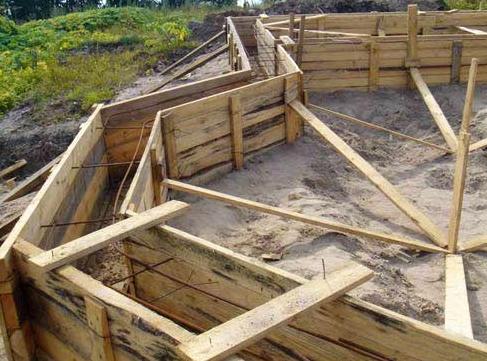

Изготавливают опалубку для ленточного фундамента из солидного списка материалов: это могут быть необрезанные доски для фундамента, шифер и иже с ними. Правда необходимо учесть тот факт, что бетон имеет большую плотность и соответственно немалый вес. Поэтому опалубка должна быть устойчива на изгиб, в некоторых случаях приходится подстраховываться и делать или распорки или связки. Если у вас есть свои варианты материала для опалубки, то интересно было бы услышать.
Бывает съёмная и несъёмная опалубка. С первой все понятно, а вот второй вид опалубки для фундамента своими руками сделать сложнее. Сегодня всё чаще можно услышать о промышленном производстве специальных модулей для фундаментной несъёмной опалубки. Они могут быть выполнены в виде утепленных и армированных блоков и панелей. Плюсами в данном случае являются выверенность габаритных размеров при заливке фундамента и скорость работы. А к минусам в первую очередь отнесем стоимость.
