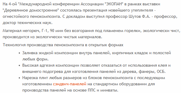

Виктор. писал(а):..если Вы посмотрите сайт СИПовцев, то увидите, что они уже разрабатывают технологии ухода от ППС и ищут замену его другими утеплителями. ...
Так об этом и речь.
презентация огнестойкого пенокомпозита
Ребята работают, ищут пути решения "скользких" вопросов все вместе и тех, кто работает по псевдо технологии выставляют напоказ - в "черный список". Та же технология несъемной опалубки из пенополистирола. Ведь его можно заменить на оргалит или иной материал. Отсутствие единой программы, разработок и приведет к тому, что неплохая идея не будет применена. Небольшие компании не смогут разрабатывать технологии и проводить испытание, приводить их результаты к действующим нормам. Тут только завидовать членам ассоциации придется - хоть со скрипом, но они развиваются.

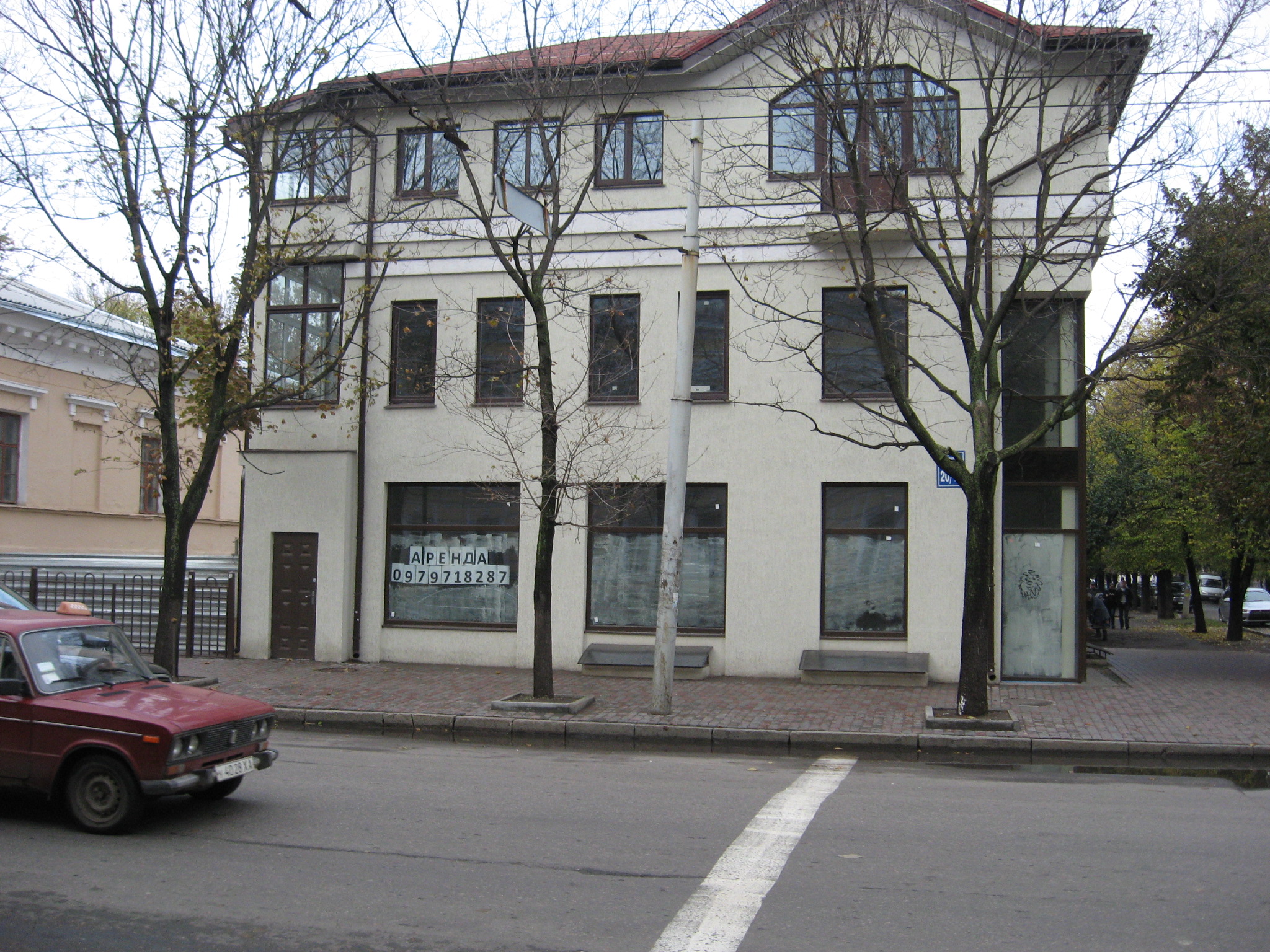

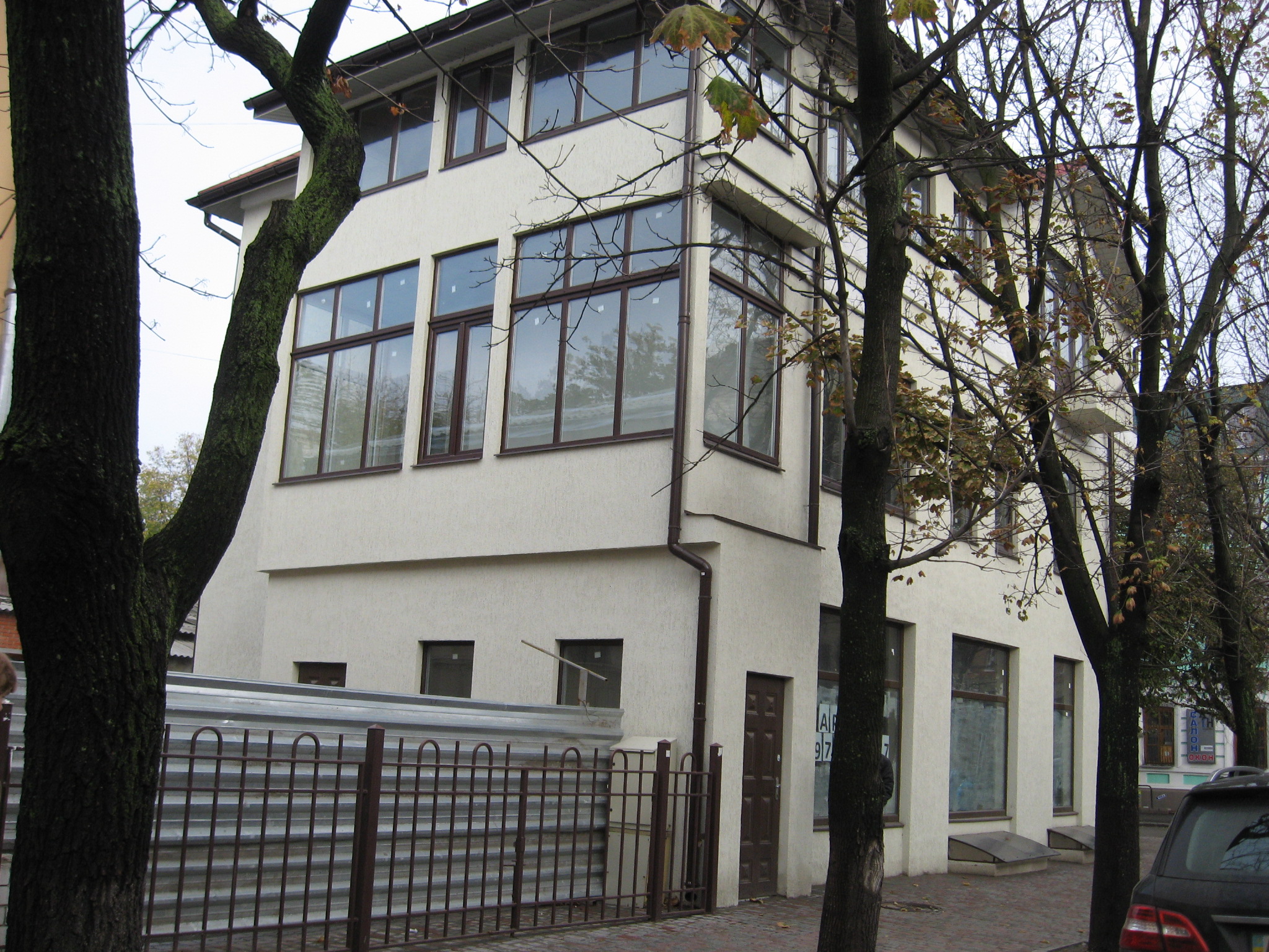

Действительно, такие домики построенные из пенополистирольной опалубки вряд ли может себе позволить построить владелец со средними доходами. Как и обещал, сделал фотографии фасадов двух "домиков". Внутрь попасть не получилось, фотографий интерьера нет. Трехэтажный дом полностью построенный по технологии Термодом.
Трехэтажное здание + подвал_Система несъемной опалубки фасад отделан шпаклевкой короед.JPG
Фасад отделан штукатуркой для наружных работ - "короед".

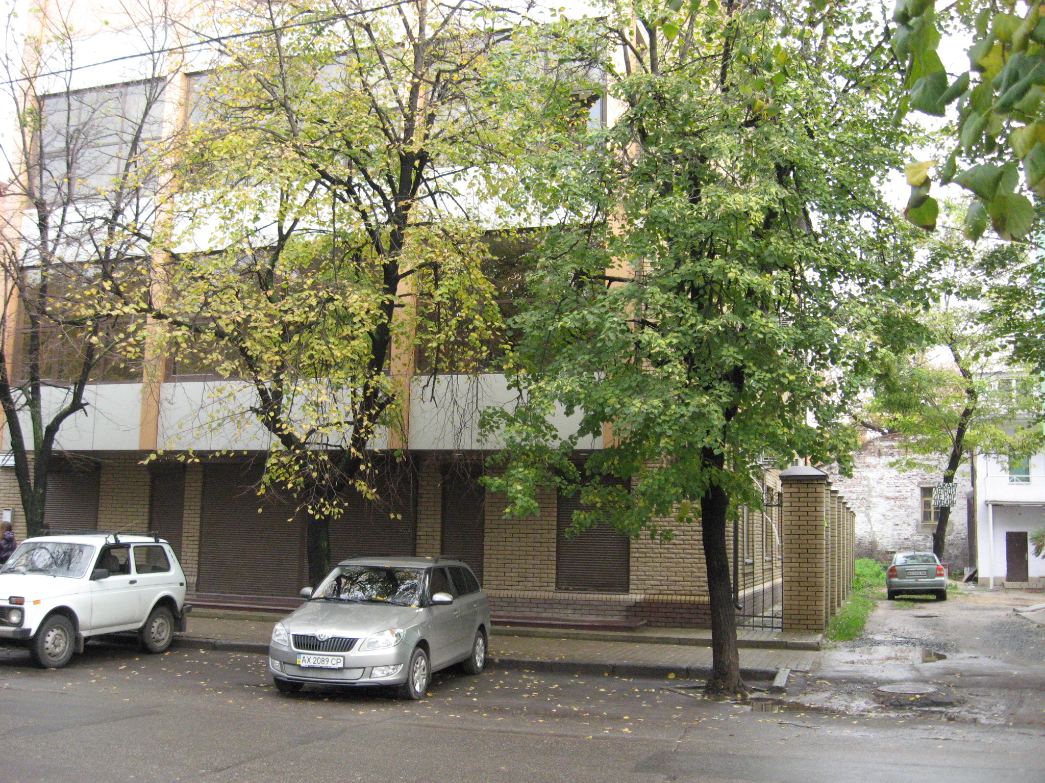

Главный фасад
Отопление - газовое, автономное, индивидуальное. Дом оборудован централизованной системой вентиляции, кондиционирования.

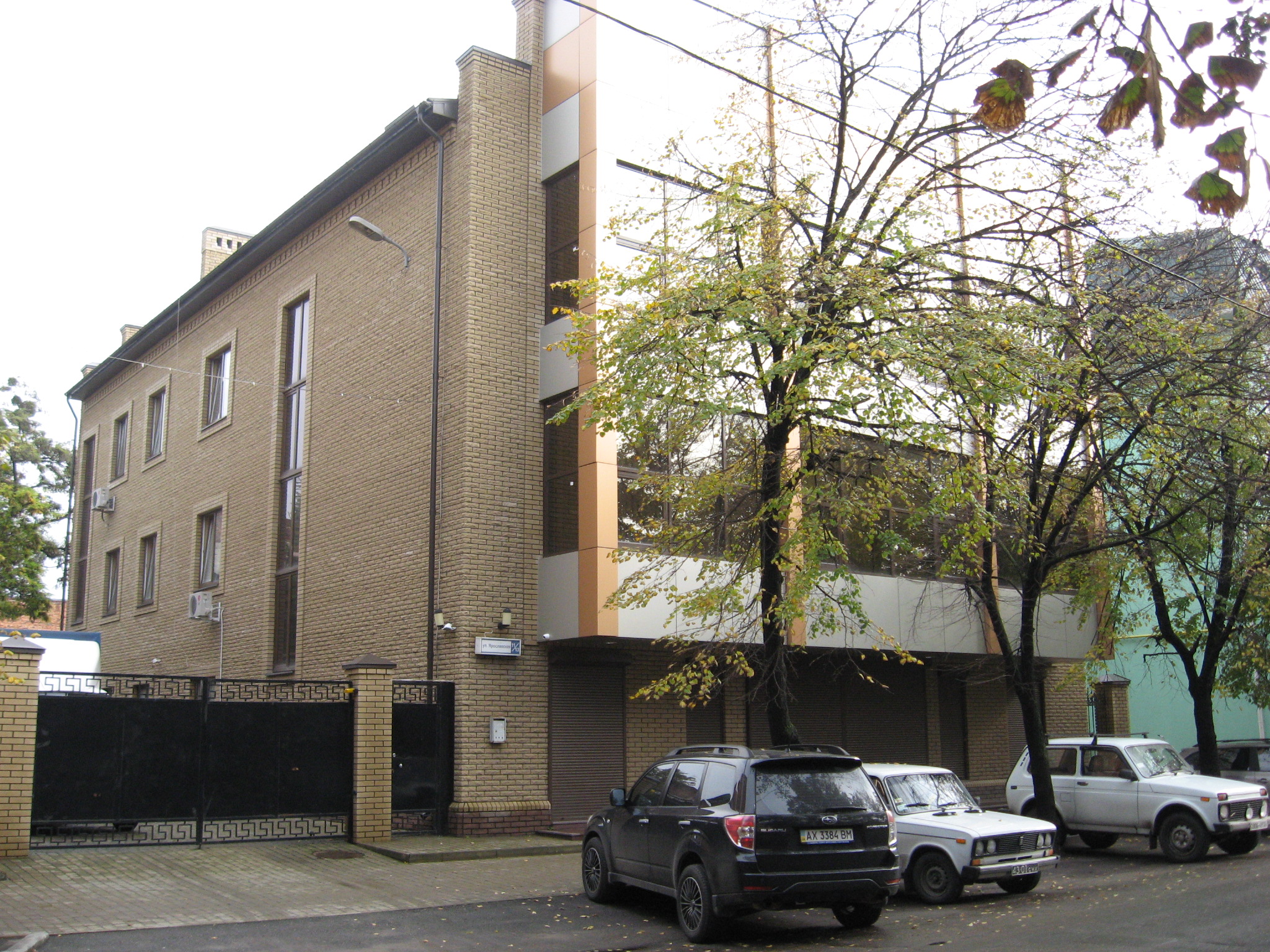

Главный фасад
Отделка фасадов облицовочным кирпичом. Отопление индивидуальное. Кондиционирование и вентиляция централизованное. В отдельных помещениях дополнительно установлены сплит системы.

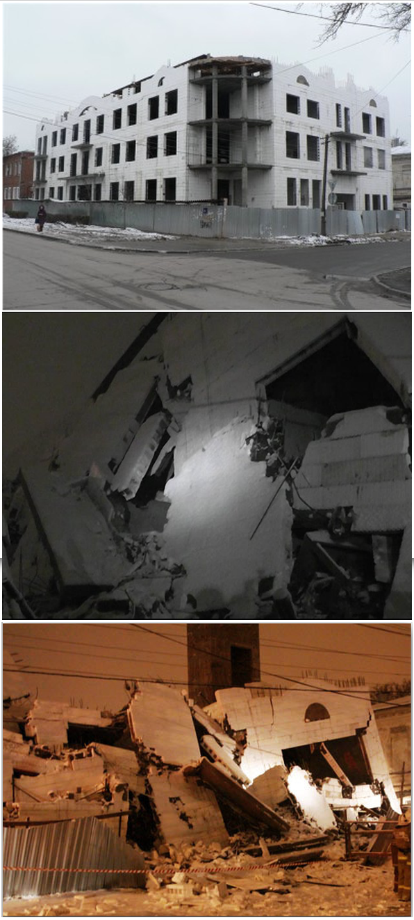

Уважаемый Виктор вы оказались дальновидным... Вы правы :!: НЕТ контроля ни за производством, ни за технологией возведения зданий и сооружений. И последнее тому подтверждение - рухнувший строящийся дом в Таганроге. К сожалению, с жертвами.
Дом из несъемной опалубка Таганрог до... и после... фото из открытых источников

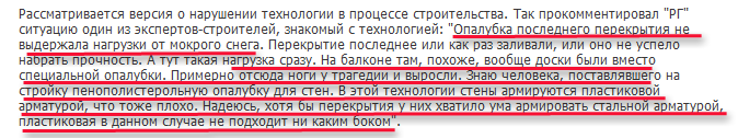

Причины сейчас расследуются. Но обрушение произошло в период выполнения работ по заливке бетоном верхнего перекрытия трехэтажного дома. Работу выполняли "гостарбайтеры" во время сильного снегопада. Дополнительная нагрузка на опалубку перекрытия вызвала разрушение всей конструкции и строящийся дом "сложился". Хотя есть еще версии что вдобавок было нарушено армирование всей конструкции здания.
Одна из версий рухнувшего дома.
Несомненно, это событие неблагоприятно повлияет на развитие технологии строительства многоэтажных домов из несъемной пенополистирольной опалубки. Хотя причина трагедии не технология, а привычная халатность, и нарушение Единых норм, СНиПов и ГОСТов в строительстве, использование не сертифицированных и проверенных строительных материалов, привлечение неквалифицированных работников на строительную площадку. Экономия средств подрядчиком (от материалов до работников) и привело к этому печальному событию.
