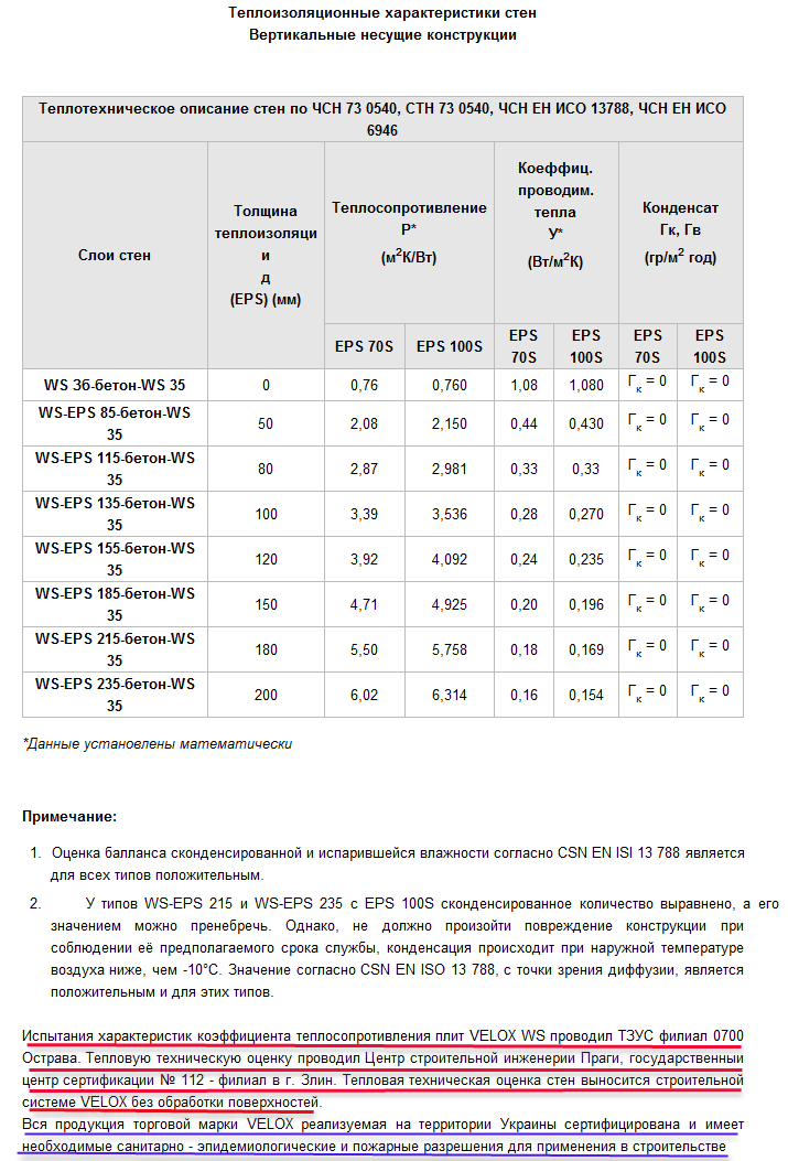

Попробовал и я заняться поиском ,нашел 118тыс. ответов нв запрос, но ни одного конкретного. Только на сайте строительной компании "Нат Вест Файненс Консалтинг Украина" такое интересное упоминание "Стена ВЕЛОКС (VELOX) работает как добротная кирпичная стена, сохраняя тепло зимой и прохладу летом. При этом микроклимат в помещениях такой же, как в деревянном доме." И довольно привлекательная таблица, показывающая теплоизоляционную характеристику стен и возможность появления конденсата.
Теплоизоляционные характеристики стен
Есть и упоминания об экспертизах, но сами заключения отсутствуют. Написал запрос в компанию. Если будет результат, поделюсь...
