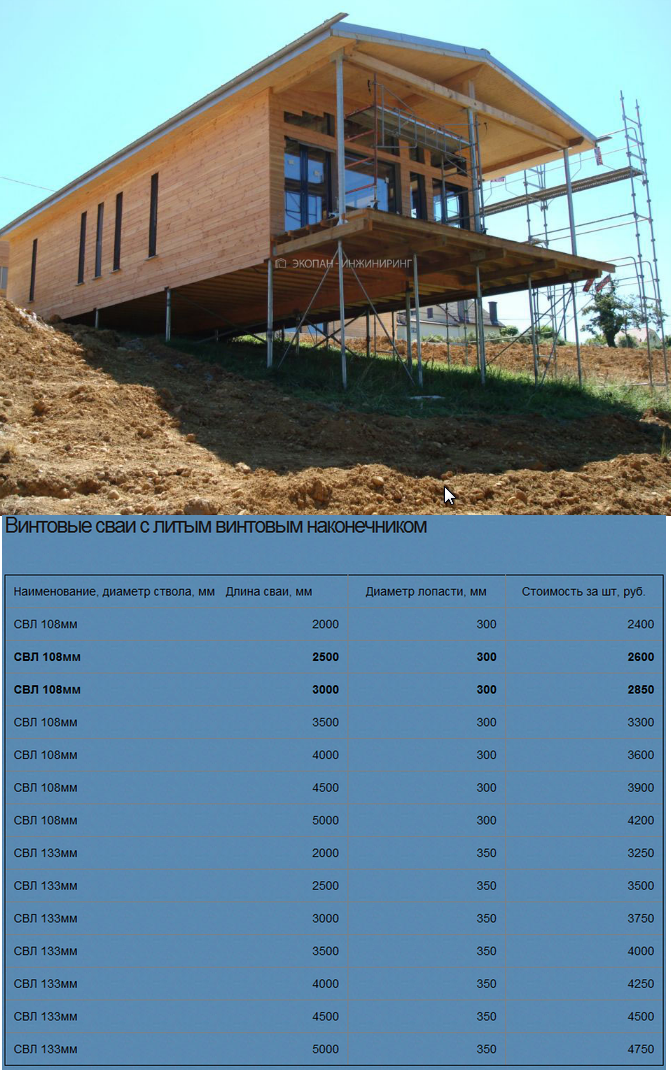

Или возможен самый простой ( :?: ) вариант.
Строительство дома на косогоре с использованием свайного фундамента (винтовые сваи).png
Но мне кажется, что лучше использовать практику строительства жилых домов на склонах гор. Там делается срез грунта в склоне, Делается что-то типа террасы, выполняется подпорная стена (сложно, но можно) и часть дома находится на ровной площадке, а часть "висит" на сваях. Сваи прекрасно выдерживают вертикальную нагрузку, им страшена нагрузка "на сдвиг" и "изгиб". Для ужесточения конструкции придется рассчитывать и выполнять пространственную конструкцию из свай и стальных тяжей (связей).
Более рационально будет строительство дома на косогоре по индивидуальному проекту. Где часть дома выполняется в один этаж (сверху косогора), а вторая часть (в низине) в два этажа. В этом случае возможно даже строительство ленточного, ступенчатого фундамента. Вариантов много, все надо рассчитывать в период проектирования.
