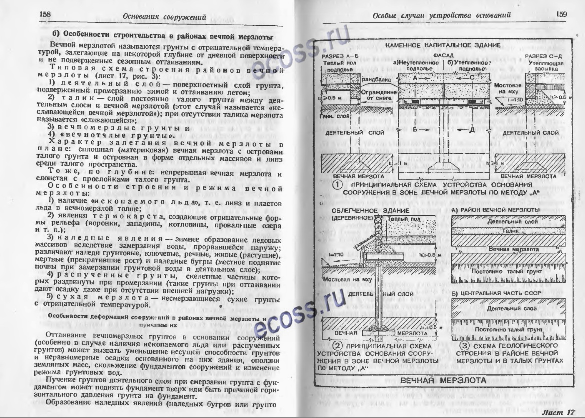

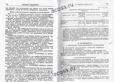

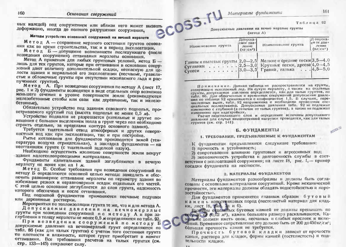

...желательно по этой теме обратиться к местным проектировщикам по фундаментам...могу только для начального ликбеза несколько советов вложить от Дальстроя НКВД СССР по вечной мерзлоте
