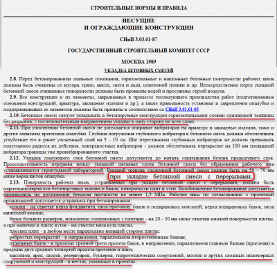

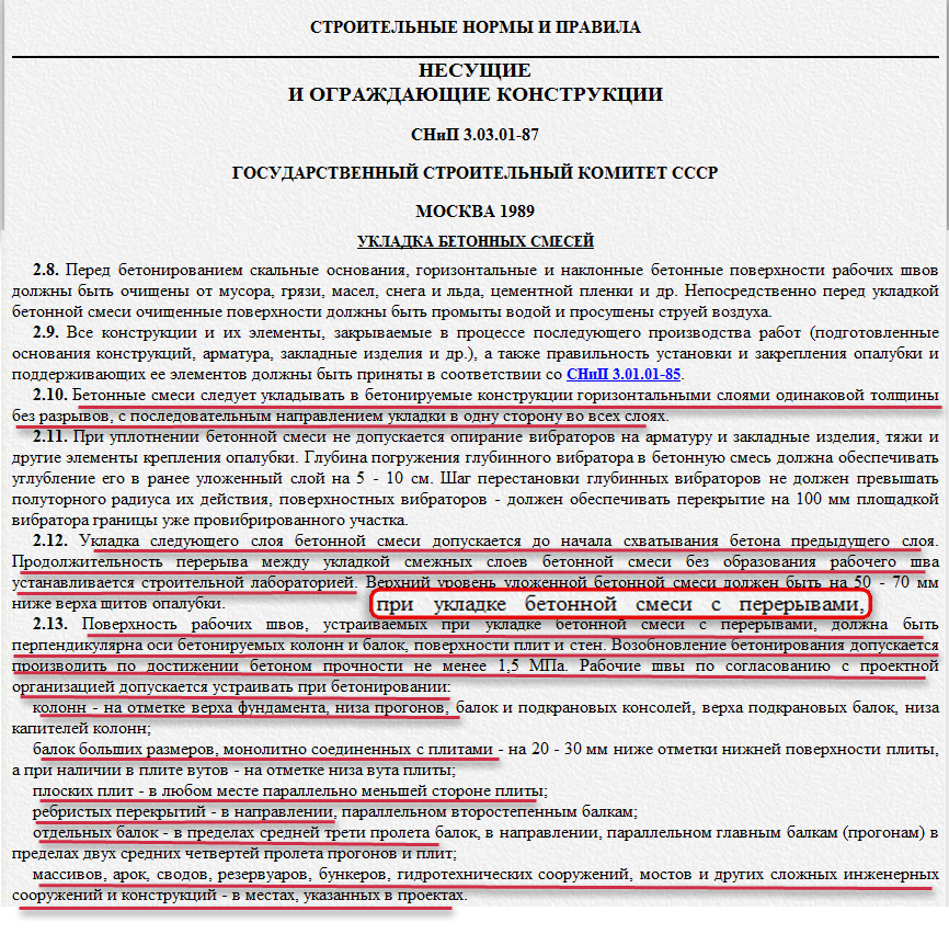

Ронас Групп писал(а):...уверена, что известно о том, что нельзя заливать фундамент частями, а можно только за одну партию, дабы не было стыков и слоев ...
Прошу прощения, что вмешиваюсь...Но с таким вашим утверждением, нельзя согласиться.
Конечно, это идеальный вариант - устройство монолитных конструкций без технологических швов (непрерывное бетонирование или перерывы на период до начала момента схватывания бетона). Но реалии жизни вносят свои коррективы . Порой из-за больших объемов отсутствует возможность бетонирования без технологических швов. Устройство "технологических" швов в монолитных железобетонных конструкциях допускается. Посмотрите сами, сделал скрин со СНиП 3.03.03-87.
СНиП 3.03.03-87 Глава 2.8-2.13
Основное условие швы располагаются в вертикальной и горизонтальной плоскости (как вариант -ступенчато), но не допускается устройство наклонных швов. Арматурный каркас в месте устройства стыка часто усиливают, но в малоэтажном домостроении это не обязательно - небольшие нагрузки.
Так что в этом вопросе вы не правы... ;)

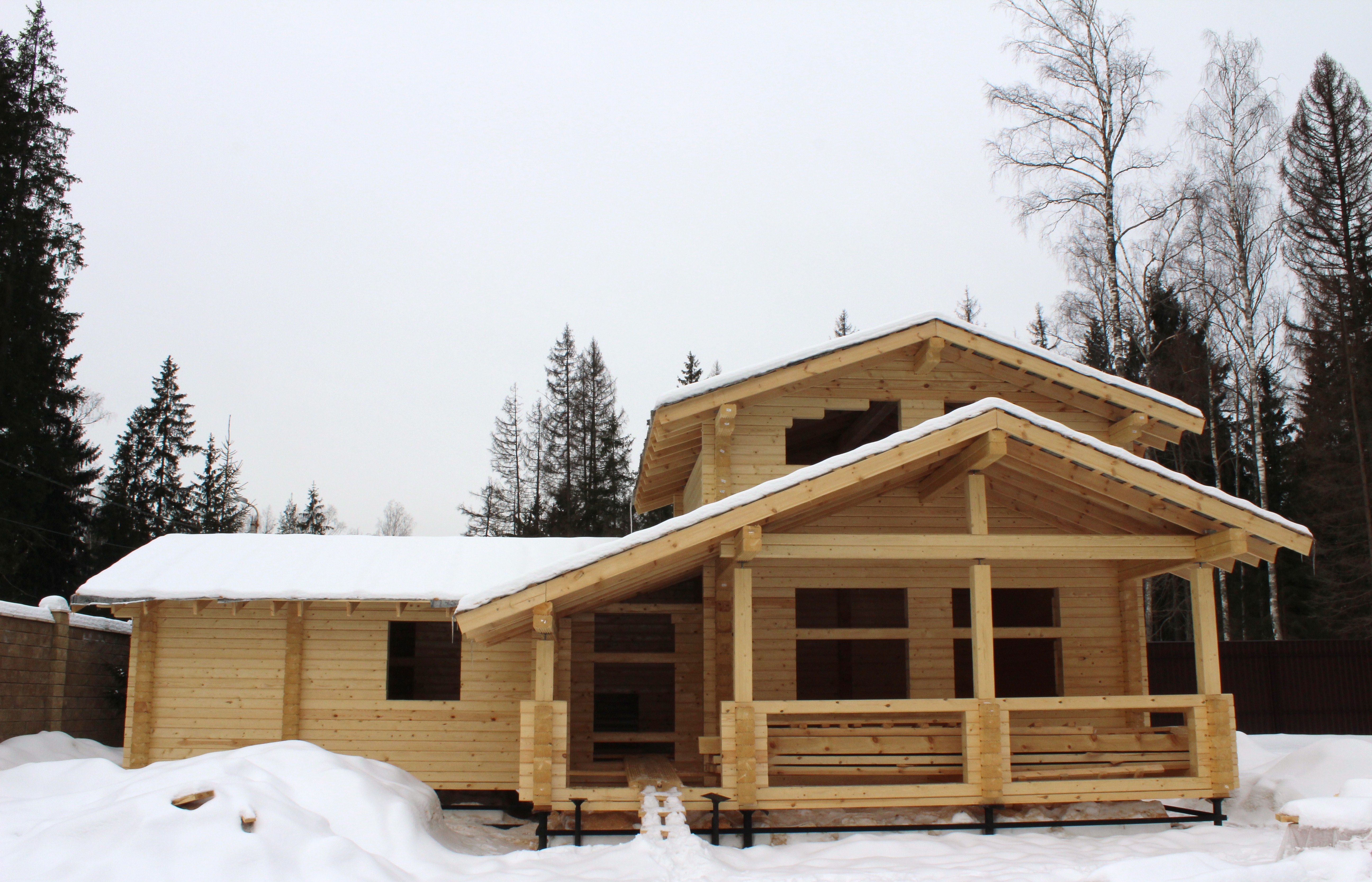

Правдоруб писал(а):Кстати в Вашем партфолио преобладают все же классические типы фундамента, а не экзотика ::-)
Вы правы, не дошли руки загрузить именно на форум дома на сваях, ошибку поправила - специально для Вас) ловите картинку. А вообще много фото на сваях в нашем портфолио на официальном сайте)
Так что в этом вопросе вы не правы... ;:-)
Вы, несомненно, подкованы в нахождении разнообразной документации, немножко смущает их дата выпуска ;) 87-89 годы... хотелось бы верить, что строительная сфера прогрессирует:)
Без вопросов, можно заказчику рассказать, что фундамент можно и слоеным пирогом сделать, как тесто) и монолитные дома однозначно льют не за один раз - это даже не обсуждается:)
Но вот фундаменты под дом 6х7 лить кусочками и достраивать - это просто "преступление", хотя если заказчики не против и у строителей поднимается рука - мы ничего не имеем против :-) У каждого своя технология, а уж теоретическую базу можно любую подогнать. Как в известной шутке про логику - доказать, что Крокодил плоский и красный)
