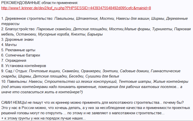

snc007 писал(а):Рекомендую использовать многовитковые сваи! у меня стоит дом на таких сваях уже второй год и бед незнаю...
Очередной рекламный пост...
Зачем писать того что не было в натуре сделано. На многих серьезных и популярных форумах уже обсуждались эти сваи "шурупы" из Китая, Томска и разработчиков немецкой компании Krinner... Вы внимательно просмотрите, познакомьтесь с их рекомендациями на представительском сайте компании, потом рекламируйте ( :) рекомендуйте)
из "дебатов"...некоторые рекомендации от разработчиков...
Зачем писать того что не было в натуре сделано. На многих серьезных и популярных форумах уже обсуждались эти сваи "шурупы" из Китая, Томска и разработчиков немецкой компании Krinner... Вы внимательно просмотрите, познакомьтесь с их рекомендациями на представительском сайте компании, потом рекламируйте ( ::-) рекомендуйте)
есть еще производитель Украина!

snc007 писал(а):..северная часть России все дома стоят на сваях и ничего не рухнуло! не пишите то чего не знаете!
Действительно, "не пишите того, чего не знаете"...
Да, Север России во многих случаях стоит на сваях, но каких? Если с десяток домиков вы насчитаете на этих "шурупах" - будет очень хорошо.
На скрине конкретно написано, что в России, благодаря таким рекламным постам, застройщики ведутся и делают фундаменты из чего угодно и как угодно, в надежде на добросовестность информации, а по сути - "на авось", без учета геологии грунтов, условий эксплуатации дома...
Спор будет ни о чем. :? Для каждого дома необходим индивидуальный расчет фундамента с учетом условий местности и выбор оптимального варианта фундамента. Говорить огульно, что эти оцинкованные "шурупики" - панацея в решении основания дома, более чем необоснованно.
