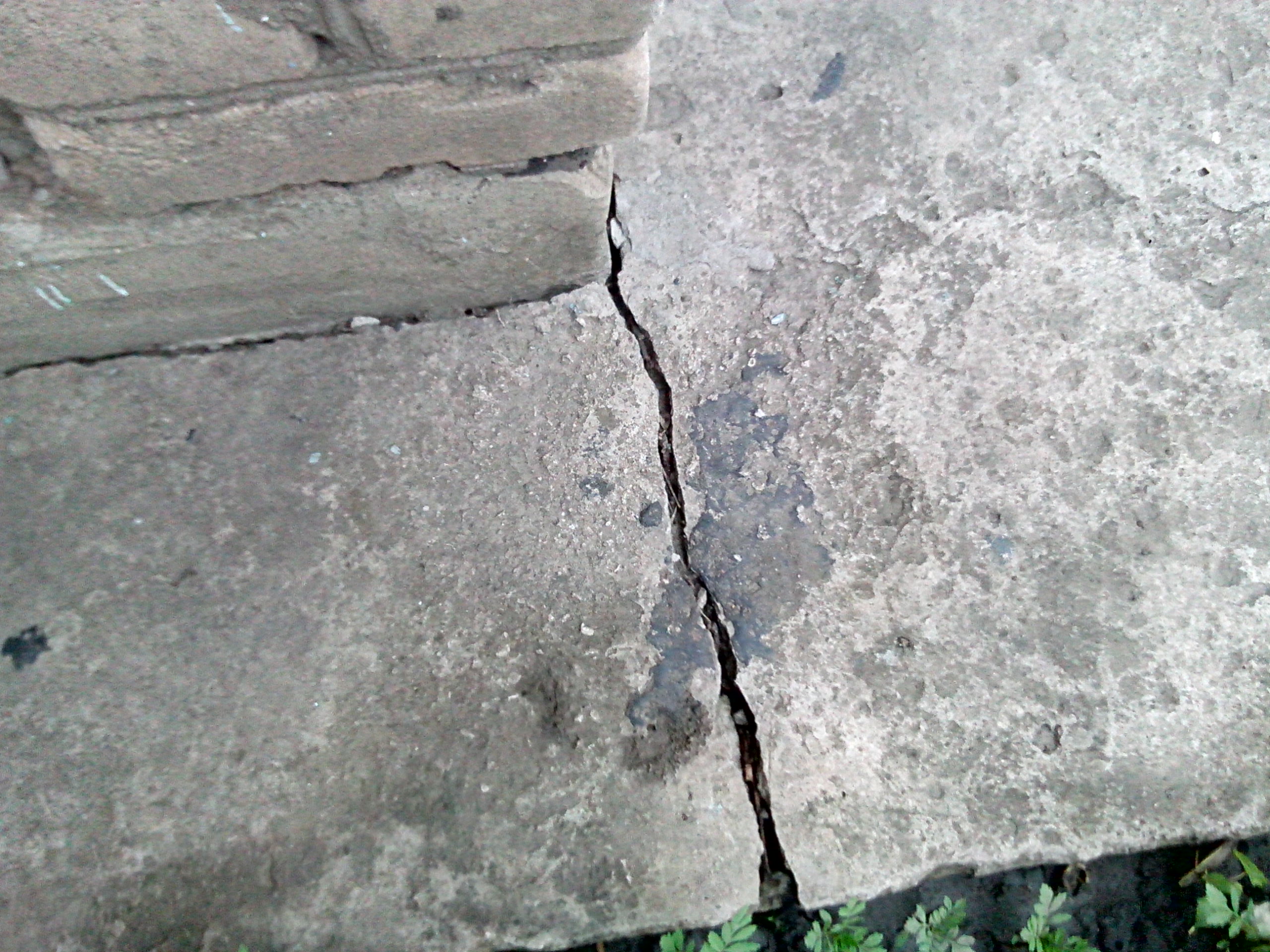

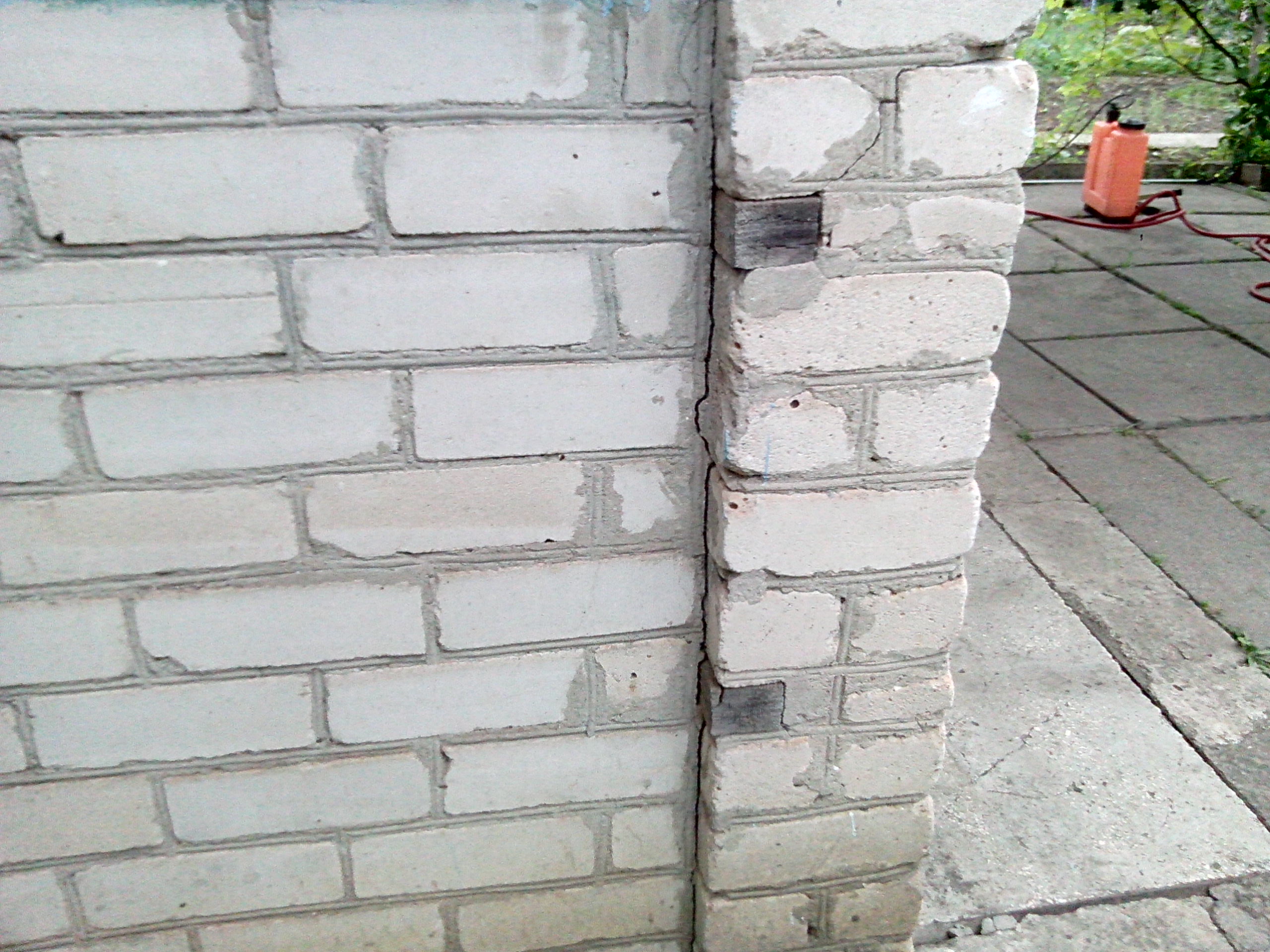

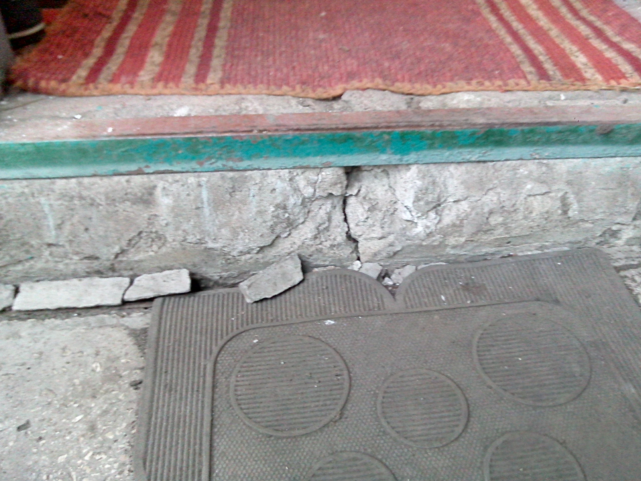

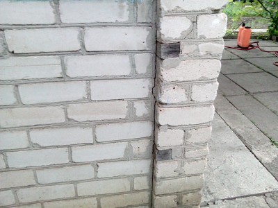

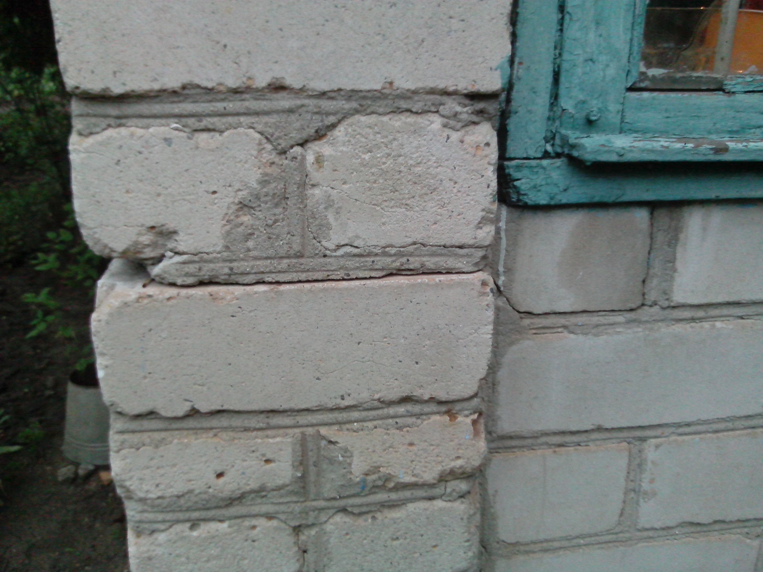

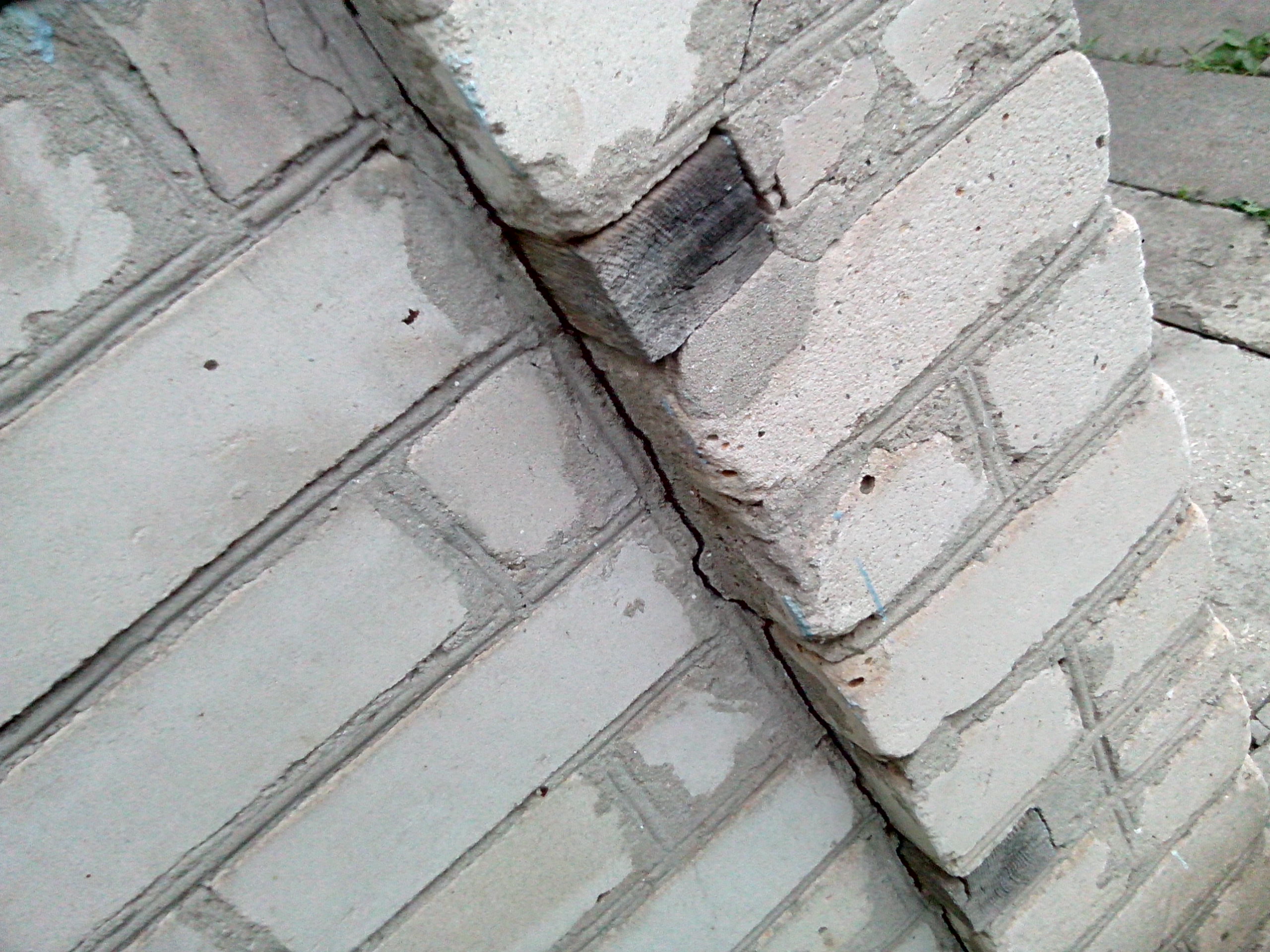

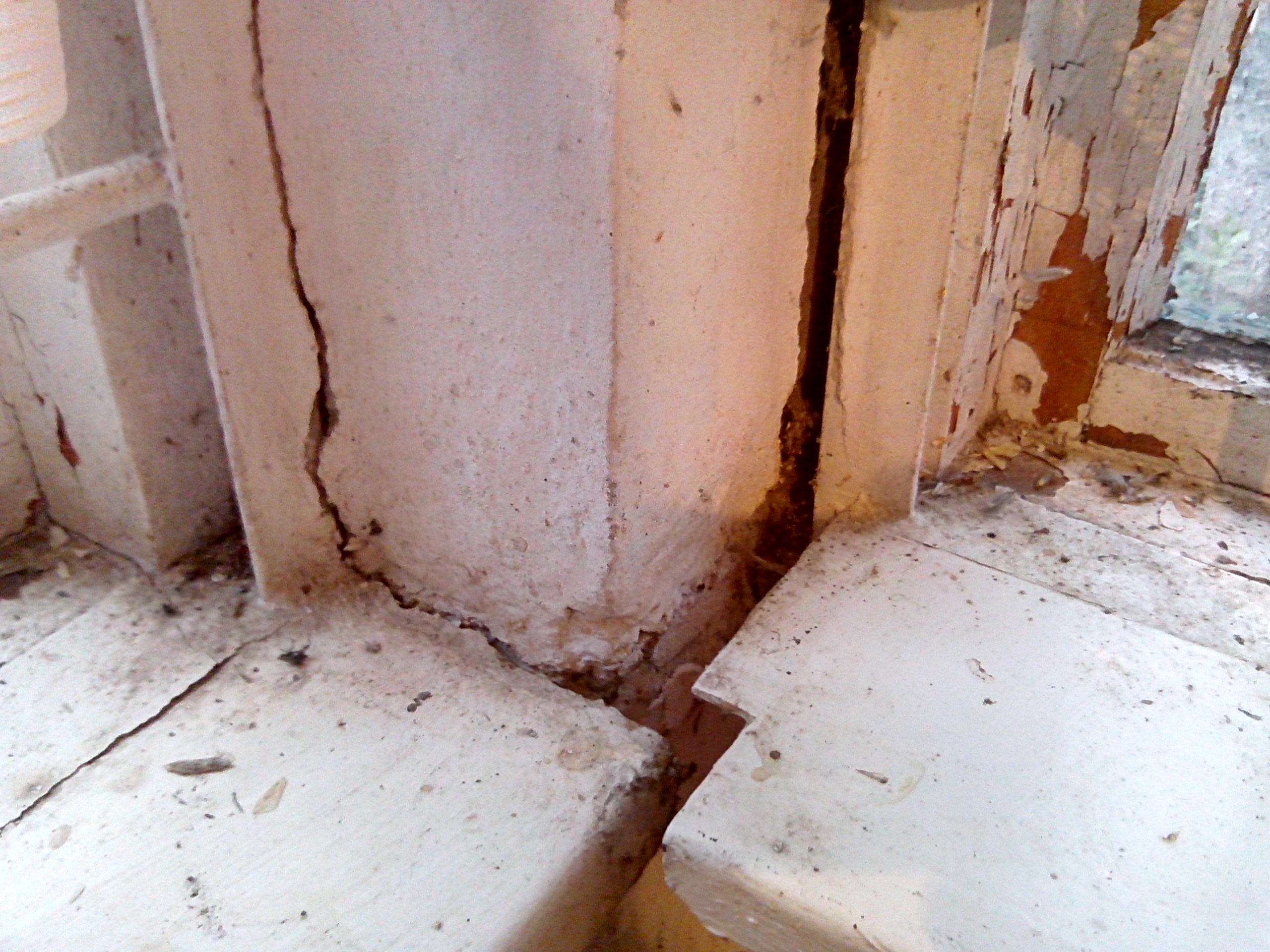

Александр Кириченко писал(а):... есть серьезный трабл с дачной постройкой. Ее немного ведет, за счет чего проявляются вертикальные трещины. ... обратил внимание и на фундамент, в котором появились трещины ... просто отваливается угол, ...его раскололо с двух сторон этого угла...
... хотелось бы узнать, как эту болячку вылечить малой кровью.
...как именно сделать правильно...
Вопрос довольно серьезный.
Для начала попросил бы вас сделать план участка (нарисовать от руки) указать уклоны, места наличия ям (насыпного грунта), стоков канализации, желательно описать вашу дачу (конструкция фундамента, стен, перекрытия), грунты и хотя бы приблизительные размеры домика, прохождения коммуникаций и этих ям.
По вашим фотографиям создается впечатление, что у вас дачка - некая конструкция, обложенная силикатным кирпичом, возможно кирпич лежит даже только на отмостке, а не на фундаменте; недостаточно «перевязан» с конструкцией стены и вода подмыла угол отмостки...
Усилить угол дачи несложно, как и стянуть стену и угол хомутами, но нужно, чтобы была стабилизация фундамента, и не было дальнейшего развития трещин. Замазывание церезитом или расширяющимся цементом трещин на углу, только стяжка хомутами - вам ничего не даст. Тут надо еще повозиться с основанием под ним, т.е. решить вопрос в комплексе...
Опишите подробнее, дайте схему, еще несколько ракурсов фотографий :? постараюсь вам найти оптимальное решение

Спасибо. Я понял. Тогда в следующий раз, как только там буду, сделаю еще больше фотографий с разных ракурсов, нарисую план участка примерный и все предоставлю.

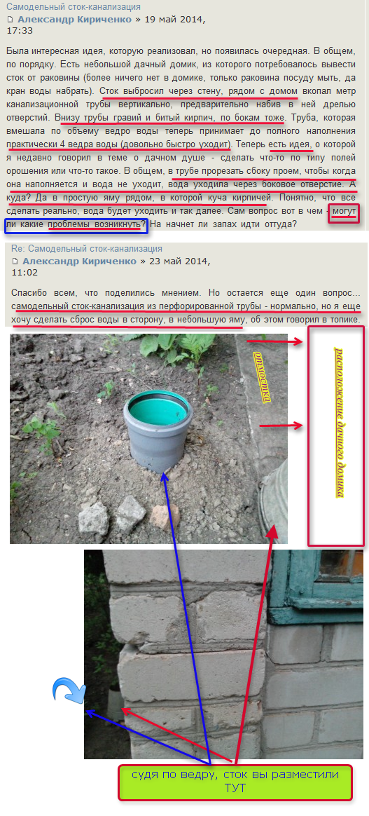

Александр Кириченко писал(а):....Короче говоря, есть серьезный трабл с дачной постройкой. Ее немного ведет, ... на фундамент, в котором появились трещины (а может и были ранее, не замечал если честно). Короче говоря, просто отваливается угол, и очень даже понятно, что проблема именно с фундаментом, так как его раскололо с двух сторон этого угла. ...
В теме Самодельный сток-канализация Вы описали, как устроен на вашем дачном домика отвод использованной воды на вашем дачном домике.
ваш комментарий
Не является ли это устройство одной из причин намокания грунта под основанием фундамента и отмосткой... Как следствие – неравномерная просадка фундамента, появление трещин в кирпичной кладке и отмостки... Какой тип фундамента у вашего дачного домика? Из чего и как он сделан :?:
Просмотрите, проанализируйте по времени устройства этого неорганизованного слова и появления трещин дачного домика... Канализация «на рельеф, в грунт» это лишняя вода под "подошвой" фундамента, что «не есть хорошо»... Не зря вам в теме писалось

Вот вам и канализация под самым домом. Вполне реально, что подтапливает, фундамент и без того некачественный портится, идут трещины, проседание, фундамент тянет за собой стену! Как результат - трещины, которые очень трудно заделать. То есть, не заделать, а решить проблему (заделать трещины то в стене вообще пустяк)

temabud писал(а):Не является ли это устройство одной из причин намокания грунта под основанием фундамента и отмосткой
Я понял, к чему Вы ведете, и это могло бы быть истинной причиной, да только не может. Проблема вся имеется уже не первый год, а вот сток-канализация, об устройстве которой я говорил, только в этом году сделана, да и не используется она пока вообще никак. Вкопать вкопали, проверили возможности, и стоит пока просто так без использования и без дополнительной ямы, которая планировалась в дополнение. Какой фундамент под домом и есть ли он в нормальном качестве вообще, без малейшего понятия, так как строили предыдущие хозяева, а то еще и перед ними. Вот такая вот каша(( как прознать о нем, тоже не имею понятия((
... Проблема вся имеется уже не первый год, а вот сток-канализация, об устройстве которой я говорил, только в этом году сделана,
В словах temabud есть очень "разумное зерно"... Стоит определить не только попадание в грунт сточных вод, атмосферных осадков, но и обратить внимание на уровень грунтовых вод, состав грунта, конструкцию и непосредственно материал фундамента, стен дачи...

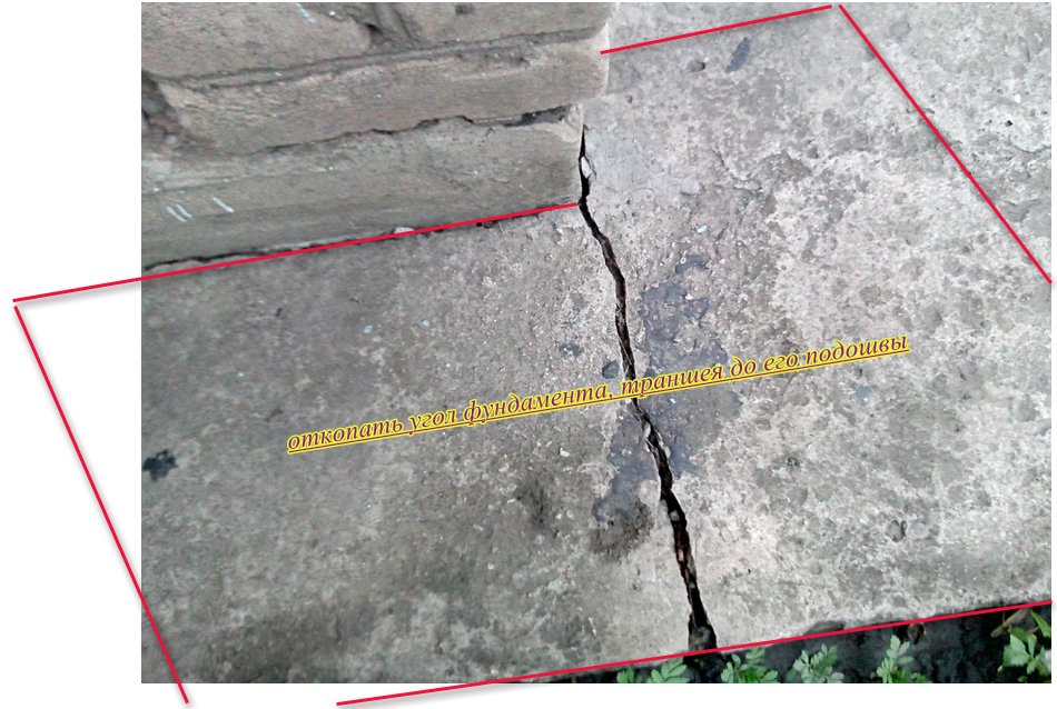

Ну это еще проще, чем вы думали. Просто вам не стоит затягивать работы до осени. Сейчас необходимо разобрать отмостку, на 1000-1500 мм в каждую сторону от просевшего угла дачи (где трещины); откопать с наружной стороны траншею глубиной до подошвы фундамента, ширина, чтобы вам удобно было работать - 400-500мм.
где-то ТАК, ...с чего-то надо начинать...
Отчистить наружную стену фундамента от грунта; вы увидите, из чего и как он сделан. Скорее всего, у вас монолитный - кирпичный бой + залит пластичным раствором, возможно бетоном. Хотя :? могут быть варианты...
В месте раскопа стоит тщательно осмотреть стену фундамента на предмет наличия трещин, устройства гидроизоляции, замерить глубину заложения, ширину стенки... Все это дело стоит зафиксировать на фото и :roll: «похвастаться» проделанной работой. ;) Траншея вам пригодится для устройства усиления непосредственно самого угла, и возможно даже монтажа стяжек...

Ох и жесть!! Не ожидал я , что придется так вкалывать)) Не обещаю, что смогу найти время для физухи в ближайшее время, но как только руки дойдут, обязательно проведу раскопки, замеры, фотосессию. Спасибо Вам!!!!

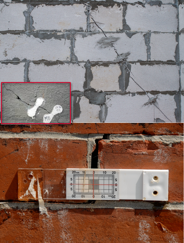

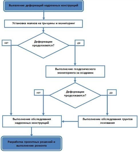

Раз такое дело, то чтобы вам знать динамику развития трещины или ее стабилизацию установите хотя бы "маяки". Вы будете видеть, как ведет себя «основные конструктивы» (фундамент, стены) и принимать решение в зависимости от их состояния.
"из бурсы" алгоритм работ при выявлении трещин ...
В качестве маяка можно использовать банальный алебастр - сделать «восьмерку» с петлями по обеим сторонам трещины, приклеенную бумагу или стекло.
что-то такое..
Есть маяки в виде индикаторов часового типа, пластинчатые (линейные) маяки и т.д. Не так важно как выполнен "маяк", важно чтобы он был и вы изредка его контролировали…

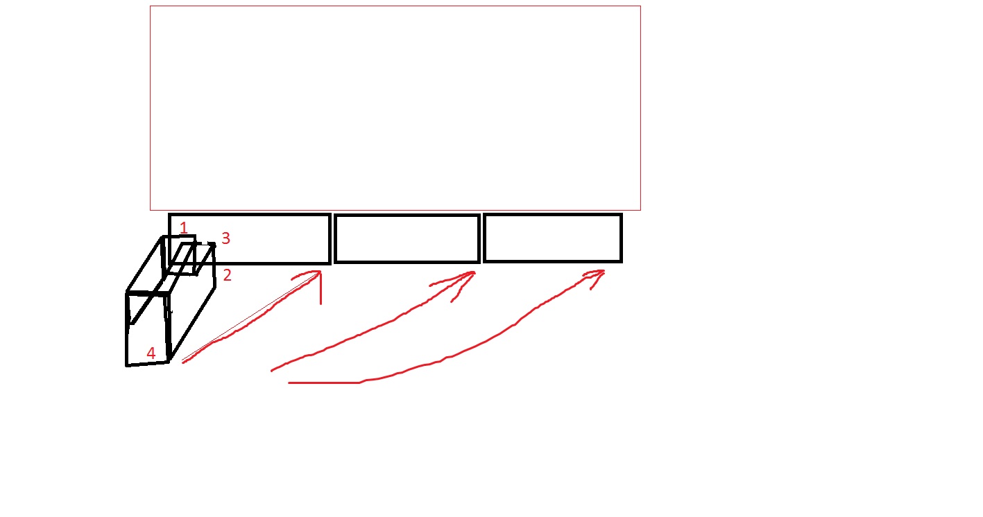

Есть очень проблемный гараж, прямо очень - стены, крыша и даже фундамент, как вы догадались по тому, что я в этой теме))
Короче так. Фундамент - блоки ЖБИ. Серьезные, намного больше того, что нужно. Ну, просто собирали гараж неучи с надуманным опытом. Два блока просело, из-за чего углубилась постройка на несколько сантиметров. И это в сухую погоду, пока не было дождей. Что же будет после того, как пройдет осень, зима и весна. Нужен способ решить проблему. К сожалению, фото нет, а потому все на пальцах. Блоки проседают только торцами. То есть, не всей плоскостью, а частично, под углом. Проседает та часть, которая под самими воротами, то есть, я вижу эту часть. Есть решение подлить подушку под них, сделать упор. Поможет ли такое решение? Или вообще подскажите, как поступить?

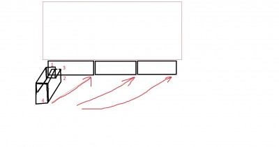

Иван-Иван писал(а):Поможет ли такое решение? Или вообще подскажите, как поступить?
Привет. Немного непонятно все-таки, два блока просело, три или более, или вся передняя часть строения? Почему просели, вопрос, конечно, сложный, но есть предположение, что установка производилась просто на грунт. Если выкопали и сразу бросили блоки, то и получили результат. Тем более, какая площадь основания блоков? Может, установили на край всю нагрузку, и из-за этого началось проседание. Нужна была хорошая трамбовка, просыпка, то есть, подушка, и только потом установка блоков фундамента. А так как говорите, что неучи делали, то неучи и не учли, скорее всего.
Вопрос решается, если сделать дополнительную площадь для упора. Для этого под угол блока (опять же, трудно на пальцах, не видя проблемы с близка), заливается упор. Я бы советовал сделать его примерно в 20 см толщиной под блок именно, углубить внутрь под фундамент на 20-30 см, для чего нужно будет подкопаться, и с полметра отступом от гаража. Ширина по блоку тоже около полуметра по краю, и такой же блок на стыке фундаментных. Сейчас набросал картинку, от которой можно отталкиваться.
В других темах ваших примерно собрал параметры, по ним размышлял, и вот что вышло.
заливка под фундамент
Это подошвы под ваши фундаментные блоки. То, что можно сделать, не понимая картину в целом.
Смотрите. 1 - ширина подошвы, которую заливаем, 20-30 см.
2 - насколько заводим под блок, 20-30 см.
3 - какая толщина подошва под блоком фундамента, 20-30 см.
4 - ширина всего блока, 50 см.
А также длина всего блока (немного неправильно поставил на рисунке цифру). Длина от себя и до конца заглубления под фундамент - полметра тоже примерно. То есть, это средние параметры. Может, меня кто-то подправит, но когда делал что-то подобное, отталкивался от таких расчетов.
Такие упора ставятся на края, а также стыки блоков посередине. Под них гравийная подушка и песок. Обязательно сделайте трамбовку, обязательно сделайте гидроизоляцию по окружности, отмостку, а также армирование заливки. Работайте осторожно, укапывайтесь поэтапно, общий подкоп делать нельзя, грунт не очень стабильный, да и сама постройка у вас непонятная, чтобы не попадало все.
