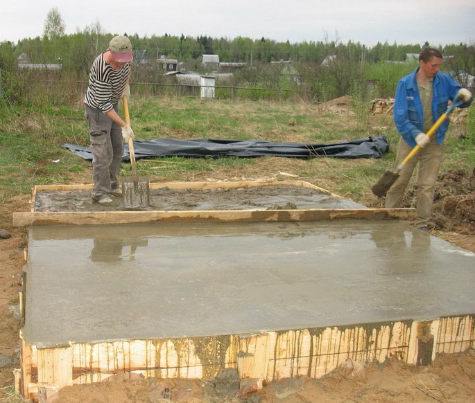

Между прочим то, что будет обсуждаться здесь, является вопросом крайне ответственным. При нарушении сроков этого процесса, последствия могут быть необратимыми. Вообще-то, это правило действительно лучше не нарушать. Так сколько сохнет фундамент при строительстве дома?
То, что происходит с фундаментом после - это не совсем высыхание. Данный процесс носит название "гидрогенизация". Впрочем, слово "сохнет" - это куда более понятный термин, так что остановимся пока на нём.
Некоторые люди сушат фундамент всего лишь дней 15, кое-кто вообще пытается продолжать строительство буквально через неделю. Такие подходы к делу встречаются даже у некоторых строительных "фирм", которые, мягко говоря, поступают не совсем добросовестно.
Сколько сохнет фундамент: есть вполне фиксированная цифра между прочим
Минимальный срок для высушивания фундамента - это 28 суток и не днём меньше (это при жаркой летней погоде сухого типа). А что можно сказать по обсуждаемой теме ещё?
