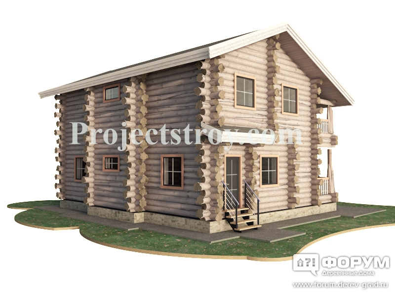

Дом из дикого бревна - канадский стиль из относительно массивного бревна 260 - 300 мм с декоративными торцами.
Средний диаметр под проект 280 мм, размер строения по осям 11 х 9.5 м - 160 кв. м.
Проект выполняется и в традиционных для строительства стеновых материалах: оцилиндрованное бревно; брус; лафет.
Экспликация деревянного дома:
- терраса;
- тамбур;
- холл с удобной лестницей;
- кухня-гостиная - 28 кв. м;
- 2 санузла;
- котельная;
- балкон - 2 шт.;
- 5 спален (11.5 и 14 кв. м).
Рекомендации по проекту архитектора: для оптимизации финансовых затрат на строительство и максимального сохранения экстерьерного вида выполнять проект из оцилиндрованного бревна.
Показатели для предварительного сметного расчета строительства:
общая площадь дома - 160 кв. м
объем бревна средний диаметр 280 мм, заг. 6 м ~ 138 куб. м (отход~7%)
погонная длина стенового комлпекта ~ 2100 м
балки - 100х200 мм
стропила - 50х200 мм
площадь кровли и периметр дома - 158 кв. м - 119 м
угол кровли ~ 23-26 гр.
пог. м фундамента дома - 75 м
высота 1-го этажа - 2.85 м
высота подъема стен 2-го этажа - 2.6 м.
