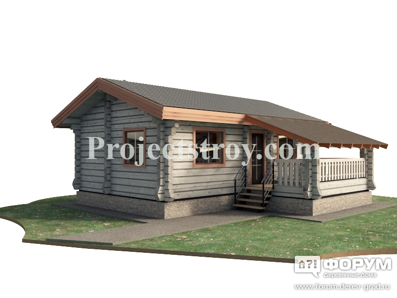

Проект бани дома из лафета
Одноэтажная баня дом из лафета 180 мм для постоянного проживания.
Размер по осям 8.5 х 8.5 м - 52 кв. м.
В жаркие моменты времени - небольшой уличный бассейн или купель.
Экспликация сруба бани дома:
- терраса с бассейном - 12 кв. м;
- тамбур;
- холл;
- комната отдыха - 11 кв. м;
- санузел;
- котельная;
- парная - 4 кв. м;
- душевая;
- спальня - 10 кв.м.
Рекомендации по проекту архитектора: для оптимизации финансовых затрат на строительство при возведении силовой части возможно выполнение части стен из каркасных перегородок в период отделочных работ.
Показатели для предварительного сметного расчета строительства:
общая площадь дома - 52 кв. м
объем лафета 180х(h)260 мм, заг. 6 м ~ 39 куб. м (отход~2%)
балки - 100х200 мм
стропила - 50х200 мм
площадь кровли и периметр дома - 99 (76+23) кв. м - 75 м
угол кровли ~ 20 гр.
пог. м фундамента дома - 63 м
высота 1-го этажа - 2.3-2.7 м
