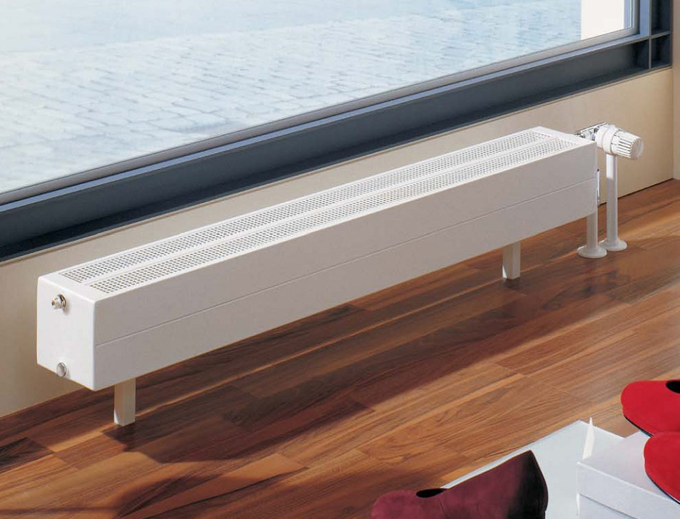

Не так давно мы говорили о внутрипольных конвекторах и о том, как другим способом обогревать большие панорамные окна. Дорого насчитали, довольно дорого. И тогда было внесено следующее предложение - установить радиаторы отопления или конвекторы небольшого размера вдоль линии французских окон, отапливать эту площадь теплоплинтусом.
Короче говоря, сегодня увидел такие небольшие радиаторы, которые для этого дела отлично подходят, и увидел именно на сайте компании ИжТеплоСнаб. Это конвекторы Керми. Кстати, известная торговая марка. Кто связан с отоплением, тот в курсе!

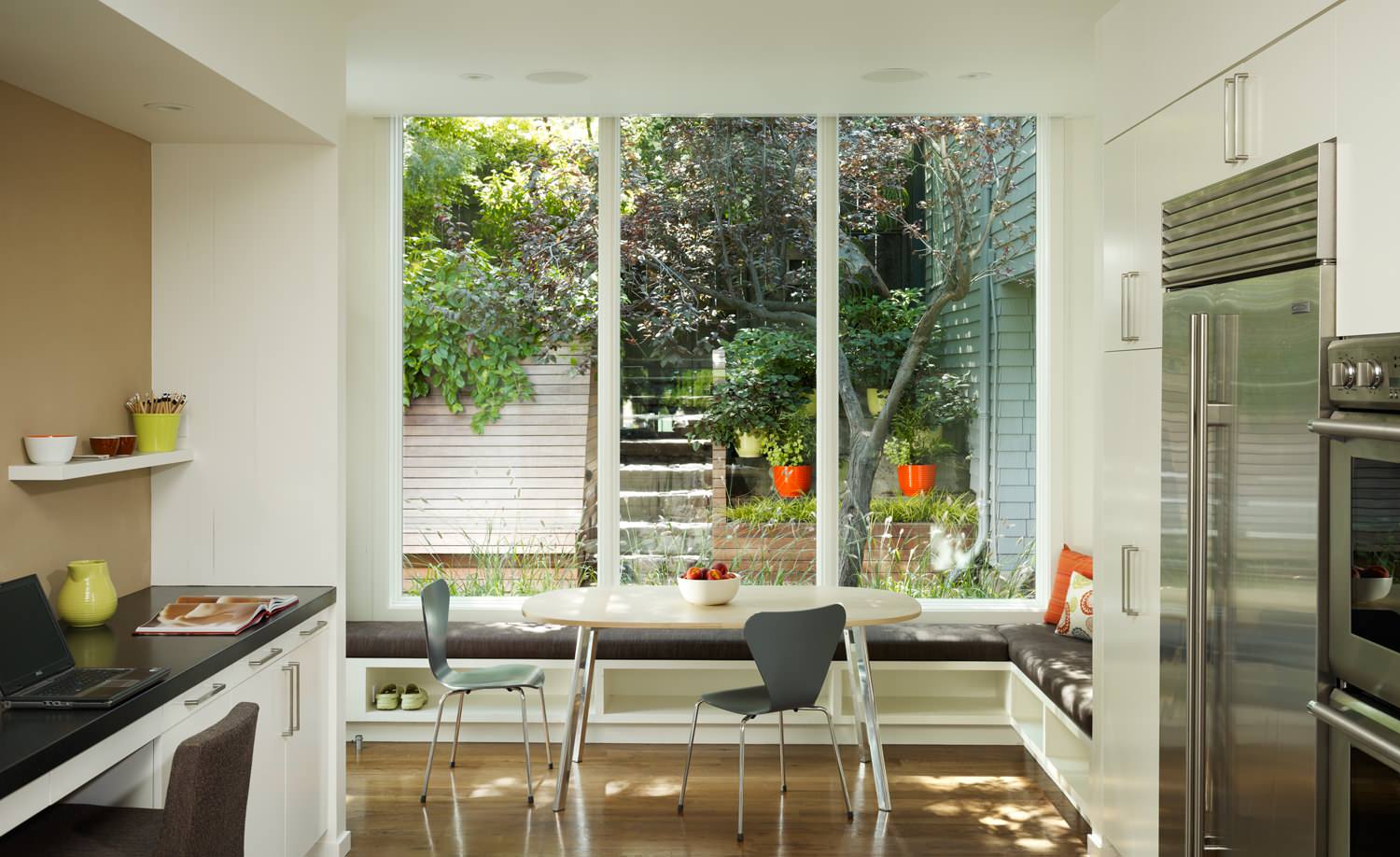

Вот у заказчика такая кухня с выходом окон во двор. С другой стороны столовая зона и еще панорамные окна раздвижные, типа двери.
панорамные окна отопление
Это фото из Интернета, нашел подобное. Но по нему все будет понятно.
Короче говоря, площадь остекления большая, и прожив там зиму, заказчик решил сделать теплее. Шторы, наружные ставни какие-то не устраивают, так как окно в сад, а также это источник света, типа для этого и сделаны большие окна, а не чтобы их закрывать. Окей. Но холод от окон нужно убрать.
Решение само собой нарисовалось, так как на нескольких объектах до этого устанавливали теплый плинтус. С каждого метра порядка 150 Вт, поэтому на окно почти в 3 метра подошло. Тем более, окно не в пол, а от кухни, с высоты от пола около 1 метра. Протянули теплый плинтус, подключили - красота. Ставили оборудование довольно дорогое, с терморегулятором, автоматикой. Хотя можно было просто на определенную температуру выключатель взять. Но там свои причуды.

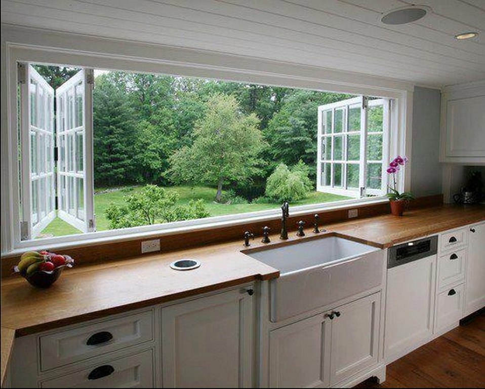

А вот с другой стороны по типу таких окон:
панорамные окна радиаторы
Парапет вот такой под мягкие седушки уже был, но внутри были просто тумбочки под всякую всячину. Вот ТУДА именно мы установили радиаторы, как вы показываете. Набили отверстий в поверхностной отделке, чтобы подушки прогревались и тепло шло на окна. И все отлично. Узнавали перед Новым годом у заказчика, когда морозы подкрепли, как насчет тепла. Сказал, что все отлично, повторно поблагодарил. Вот это понравилось. Теперь решение подобной проблемы есть. Наверное, спасибо производителям, чьи инновации еще не так давно многим казались практически бесполезными!
