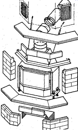

Я рассказывал, как мой товарищ строил себе каркасный дом, но это еще не все чудеса в нем. Во второй проблеме виноватым оказался я. Хоть в доме и газовое отопление, мои друзья решили сделать камин в углу гостиной. Зная, что в интернете множество советов как сделать камин, чертежи прикладываются, я посоветовал (лучше бы молчал) сделать самому. И дешевле и дизайн разработаем сами. Главное, чтобы горело и не дымило.
Принципиальная схема камина
Нашли принципиальную схему устройства камина, подобрали с других чертежей подходящие размеры топок, выбрали даже дизайнерское решение, что-то похожее как сделано на этой картинке.

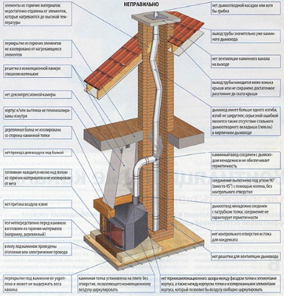

Учли ошибки которые совершают другие при выполнении таких работ(взяли в интернете).
возможные ошибки при строительстве камина
И взялись за работу. Надо учитывать, что дом строится строителями, и мы им порой мешали, а они помогали советами и даже на кровле заложили оцинкованный, утепленный дымоход под камин. Но фундамент мы сделали сами, монолитный и крепкий, отдельный от ленточного фундамента дома в углу будущей гостиной, подошва на той же отметке – крепкий, выдержит. Сделали мы топочную их шамотного кирпича, подсоединили трубы дымохода и решили попробовать. Вы не представляете, как он гудел и горел, думали, что и поленья в трубу вытянет… Кончилось … бурными обсуждениями и … наняли специалиста для выполнения работ. Он выразил благодарность за фундамент и трубу на кровле, но сказал, что у нас не камин получился , а костер с зонтом для вытяжки…
Даже имея инженерное образование и умение читать чертежи - строительство камина не для нас. Там есть свои тонкости, и пусть эти работы выполняет специалист…

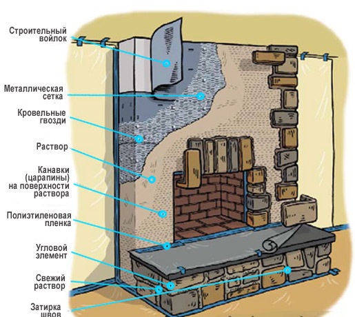

Когда то интернет помог нам соорудить камин на участке, теперь хочу поделится информацией. Возможно кому то наш опыт поможет.
Обивка камина строительным войлоком, закрепление металлической сетки, нанесение раствора, создание на штукатурке рельефной поверхности, которая будет сохнуть всю ночь.
Подготовка камня и облицовка камина, чистка швов.
Затирка швов.
