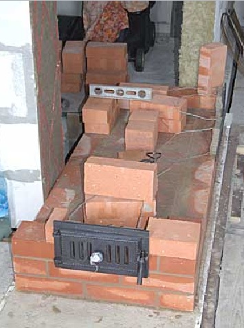

Что же надо сделать, чтобы сложить печь своими руками? Прежде всего, конечно же, надо составить смету. Стоимость огнеупорного кирпича, а также чугунной печной фурнитуры, и особого раствора, обойдется примерно в 14 000 рублей (это из расчёта, что всего кирпичей будет до 700).
Площадь сечения печного фундамента (вид сверху) может составлять 1 100 на 700 миллиметров. Перед укладкой фундамента следует полностью рассчитать вес будущей печи. Кроме того, аналогичный подсчёт потребуется и для стен, на которые будет опираться труба печки.
Каждый из рядов укладывается от угла. В ряду номер 3 должна быть установлена дверца для поддува. Она монтируется с применением трёхмиллиметровой проволоки, концы которой должны быть уложены непосредственно в шов. Через ряд после этого ставим отделение для сбора золы, а ещё выше - дверцу для закрытия топки. Стык кирпичей над каждой из дверок должен располагаться ровно над центральной частью дверки.

Фото для темы "сложить печь своими руками"
