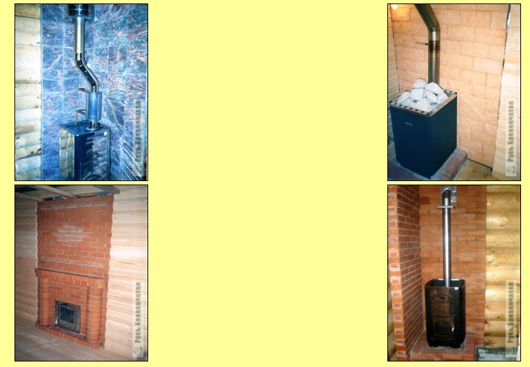

Важнейшим элементом бани любого типа является печь. Собрать все отзывы о банных печах не представляется возможным, поскольку одно только перечисление разновидностей и моделей печей займет не одну страницу.
Существует несколько классификаций банных печей. Скажем, в зависимости от вида используемого топлива они делятся на дровяные, газовые и электрические. Последние, правда, не очень вписываются в эту классификацию и заслуживают отдельного рассмотрения, но в другой теме. Если речь идет о современной общественной бане в большом городе, то печи в ней будут отапливаться газом. Для небольшой парилки на даче желающих использовать газ, скорее всего, не найдется. Здесь в чести исключительно дрова. Причем, опытные банщики могут рассказать много интересного о том, какие дрова лучше использовать и как правильно топить печь.
Больше всего отзывов о банных печах посвящено преимуществам и недостаткам кирпичных и металлических конструкций. Сторонники кирпичных печей небезосновательно утверждают, что они доказали свою надежность на протяжении многих столетий. Это действительно так. Но есть два нюанса. Первый – строительство кирпичной банной печи удовольствие не из дешевых, второй – сегодня очень непросто найти мастера, который может создать настоящую печь.
Отдельные представители многочисленного семейства банных печей
В этой связи повышенный интерес вызывают банные печи из металла. О их востребованности говорит тот факт, что сегодня на нашем рынке насчитывается более 500 моделей металлических печей отечественных и иностранных производителей. Из брендов, которые постоянно на слуху можно назвать Теплодар, Термофор, Сударушка, Harvia, Kastor и многие другие. О некоторых мы уже упоминали на нашем форуме, обсуждение других ждет впереди. Хочется верить, что размещенные в различных темах отзывы и советы помогут сделать правильный выбор банной печи, а последующее посещение бани будет приносить только положительные эмоции.

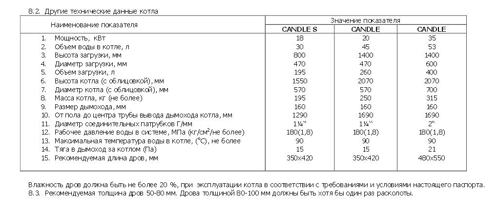

kinto писал(а):... ВСЕ скромненько об этом умалчивают...
Я бы сказал, что даже если в инструкции к котлу и упоминаются какие-то требования к топливу, то никто особо не заморачивается с тем, чтобы их выполнять
Требования к дровам
