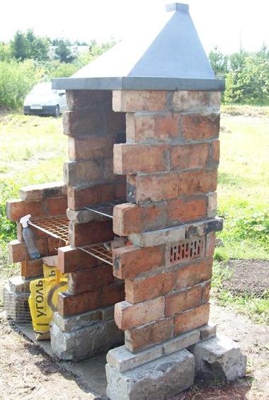

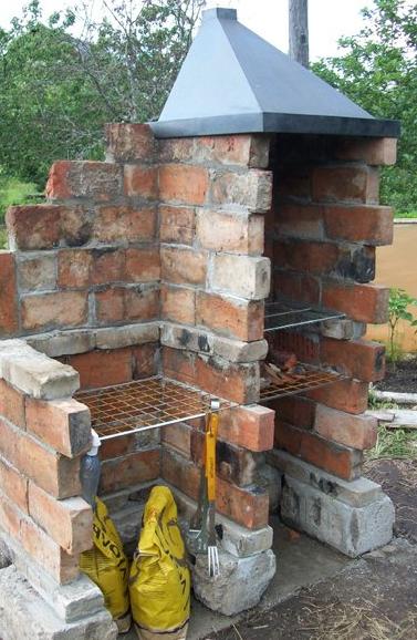

Из старых печных кирпичей, блоков разрушенного домика и металлической вытяжки (найдена на дачной свалке в исправном состоянии-работал вентилятор и подсветка) мы за 2 дня соорудили печку на дачном участке у друзей. Кирпичей было мало, поэтому положили их узкой стороной. Чтобы не развалились тонкие стенки проложили сетку для армирования , которая не только скрепляет 4 стены но и служит основанием для противна от старой духовки на который будем насыпать уголь. Широкий кирпичный ряд в центре строения служит опорой для верхней решетки (всё от той же немолодой духовки) на которой и будет жарится все, что можно зажарить и съесть. Если с правой частью все ясно, то с левой все еще проще - эта часть задумана как тумба-стол. Рекомендуем всем! Очень приятно смотреть на то, что сляпано своими руками. Просто, быстро, симпатично и без каких-либо затрат и расчётов.

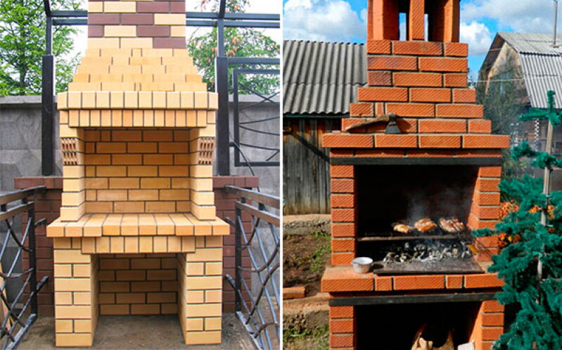

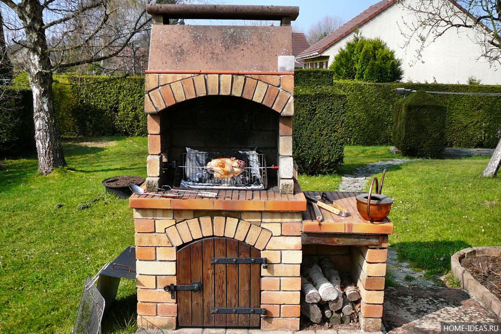

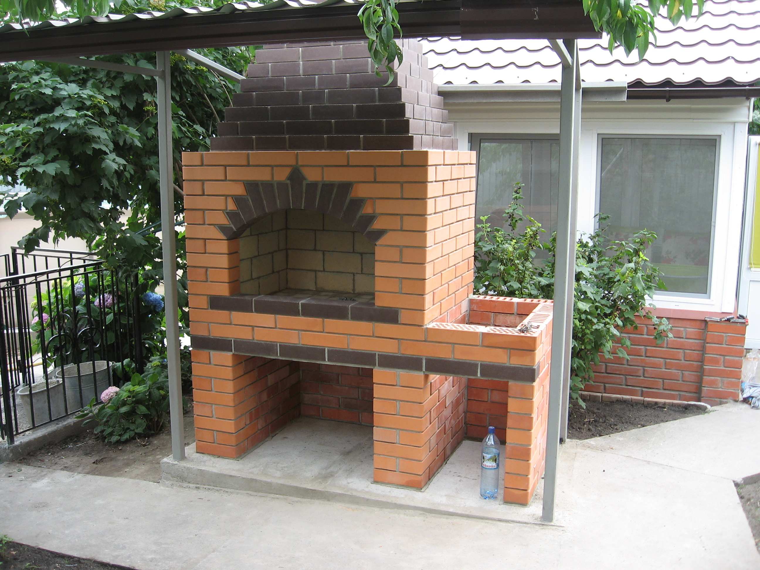

Мне понравилась самодельная барбекюшница, которую автор темы представил на фото. Может, и не ахти какая красота, зато минимум затрат и никаких расчётов. А вот примеры, которые представлены далее на картинках, думаю, не так просто выполнимы. Тут очень сильно постараться надо!

Rainoff, ну и что Вы сложного находите в барбекюшницах, представленных на фото? :D
Светлана Петрова
Сообщения: 11
Бонусы: 55.94
Откуда: Казань
Тема: Печь барбекю своими руками
Ну знаете, конечно, если умеешь, то может и не сложно. А если даже теоретических знаний как это делается нет ? Хотя мне оч нравится. Я бы с удовольствием заказала бы такую

Ооо. Даже кирпич-поддув в конструкцию вставили. Похвально. ;)

Alexandr13 писал(а):Источник цитаты Из старых печных кирпичей,
вот у меня что-то на подобие есть, только поменьше. Горжусь - сам же поставил. Набрал около дома кирпичей и вот по чуть-чуть и готово. Сделаю фото, обязательно похвастаюсь. Не шедевр, но жарить мясо можно

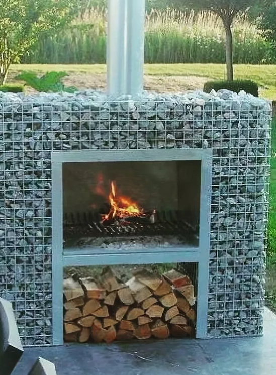

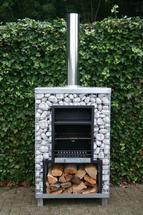

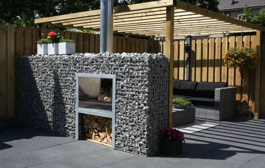

Габион - барбекю, если есть навыки вязки сетки или сварки
, то изготовить его можно самостоятельно. Очень необычно смотрится и отлично впишется в любой ландшафт.

собеседник писал(а):Источник цитаты Габион - барбекю, если есть навыки вязки сетки или сварки
Важно не ошибиться с размером сетки и фракции (размером) камней. В идеале - они должны быть на 30-40% крупнее сетки.

собеседник писал(а):Источник цитаты отлично впишется в любой ландшафт.
слушайте, это в принципе осуществимо.Можно обычную металлическую сетку купить. Но я не понял, как она работает. Вижу где дрова лежат, а где огонь должен быть?

Степан Александрович писал(а):Источник цитаты слушайте, это в принципе осуществимо.Можно обычную металлическую сетку купить. Но я не понял, как она работает. Вижу где дрова лежат, а где огонь должен быть?
Судя по всему огонь должен быть в секции над дровами на решетке
Овощи и мясо кладут на вторую решетку-гриль, ее устанавливают над огнем.

Верно огонь разводится на нижней решетке, а над ним вставляются решетки для жарки. Все манипуляции , как на обычном мангале.

A_megre писал(а):Источник цитаты это красиво, но у моих соседях стоит отличный каменный барбекю. Скажу выглядит дорого-богато, лучше чем эта проволока.
Любое изделие нужно рассматривать в окружении, где оно будет находиться.
Удачный ансамбль для габиона: плитка на полу, садовая мебель в цвет самого габиона, прямоугольная формы зоны барбекю
