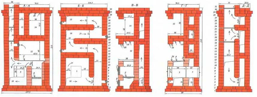

Печь «Шведка» имеет размеры 114,5x76,5 см.
Печь «Шведка» обладает размерами 114,5x76,5 см. В печи предусмотрены две духовки, из которых тепло идет в помещение дома сразу после растопки печи. В духовке, которая расположена на фасаде печки и обогревается со всех сторон, можно готовить различные блюда. Тщательно продуманная схема дымооборота позволяет производить топку помещения в четырех режимах. Четвертый режим является самым теплым, при нем равномерно обогревается вся поверхность печи, что позволяет увеличить теплоотдачу кирпичных стенок. Такой вариант также позволяет сохранить стены печи целыми, так как при неравномерно прогреве могут появиться трещины.

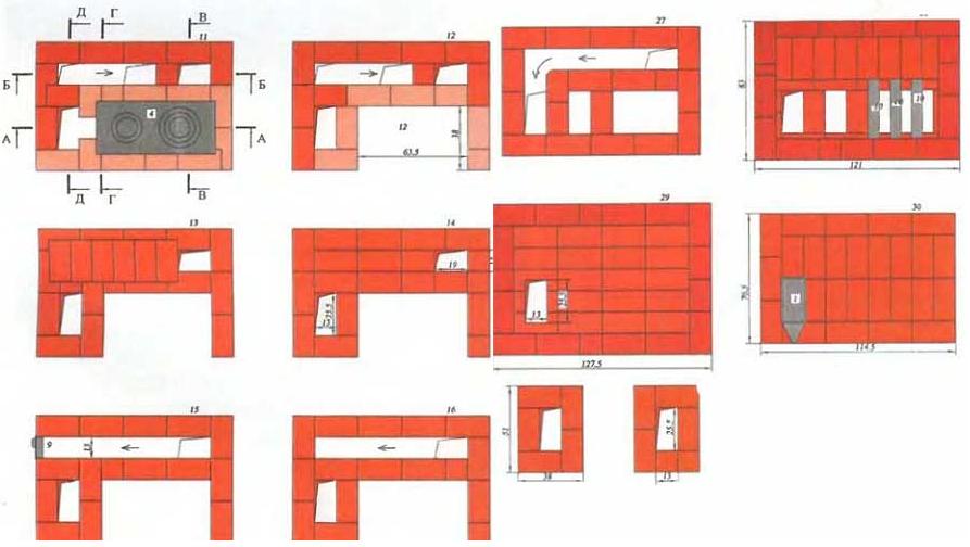

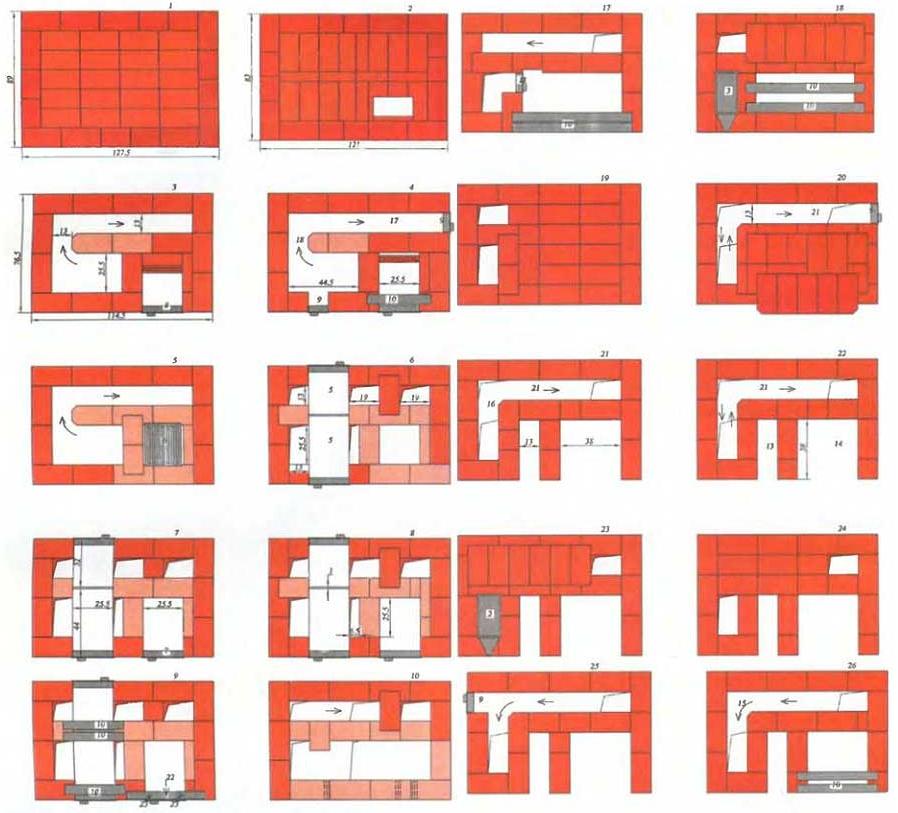

Чтобы изготовить печь «шведка» своими руками необходимо придерживать следующих схем:
1 – главная дымовая задвижка;
2,3 – задвижки для регулирования дымооборотов;
4 – металлическая варочная плита;
5 – духовки;
6 – колосники;
7 – топочная дверка;
8 – поддувальная дверка;
9 – дверки для чистки;
10 – стальные уголки и полоски;
11 – вентиляционная дверка;
12 – варочная ниша;
13 – печурка;
14 – ниша;
15, 16 – окна для поступления дыма в трубу;
17 – подвертка;
18 – окна поступления горячего воздуха в дымоходы при зимней топке;
19 – хайло;
20 – щели температурные;
21 – дымоход горизонтальный;
22 – пластина из нержавейки или кровельного железа 500x50 мм., по краям изрешеченная;
23 – болты для крепления пластины к рамке дверки;
Также можно увидеть порядовку печи Кузнецова.
