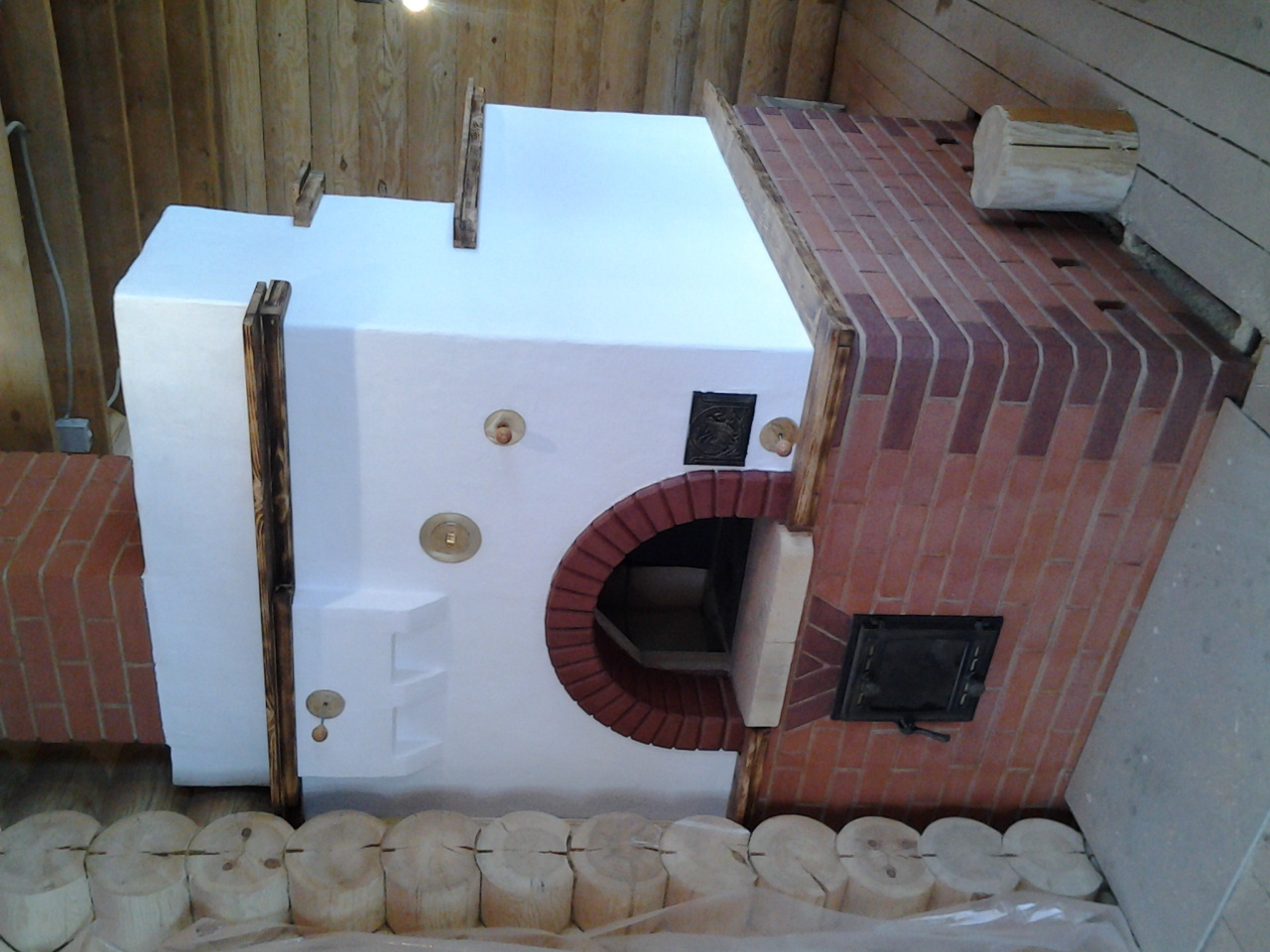

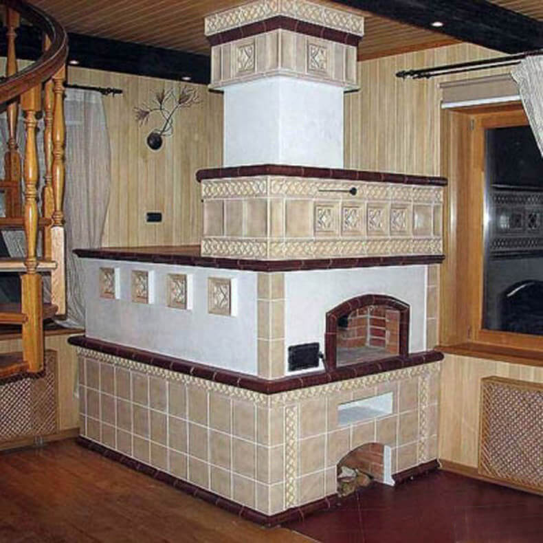

Дымоход разобрать и обследовать, при надобности заменить на новый. Печь ошкурить, смочить водой до тех пор пока кирпич перестанет впитывать в себя воду. Приготовить раствор из шамотной глины и по сырому начать штукатурить печь. После высыхания можно победить
или отделать клинкерной плиткой.
Все железные части зачистить и покрасить.
