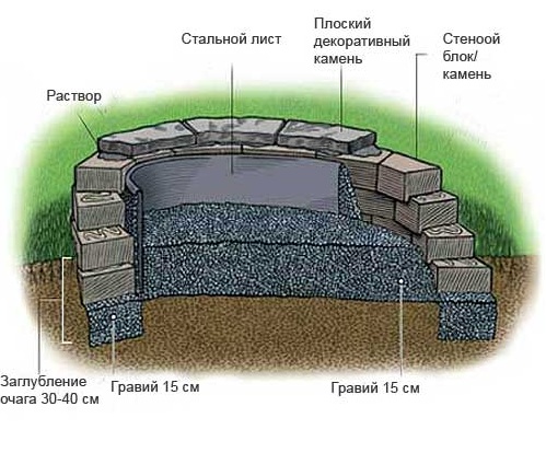

Уличный камин своими руками: его принципиальная схема.
Естественно, следует не забыть установить поддувало, шибер, отверстие для конденсата и отверстие для чистки. А что ещё важно помнить при постройке камина?

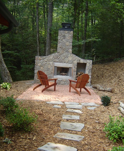

А можете выложить фотографию уже готовой печи? А то не очень понятно, что тут получится. Да вообще выбор большой. Я лично уже давно хочу барбекю совместить с мангалом и тандыром и установить на заднем дворе. Например, вот неплохая печь:

Неизвестно писал(а):А то не очень понятно, что тут получится
В камине главная проблема это тяга и риск дыма в помещении, на улице этой проблемой можно пренебречь. Так что пробуйте смело.

Очень красивая постройка, нужно будет попробовать сделать такое, в сочетании с беседкой будет очень даже не плохо. Можно компанию собрать...)

хмм, не плохо, думаю такой камин хорошо подойдет для летней кухни, готовишь еду, а в доме печь не греется, так как и так на улице жара, вообще отлично... а если что можно как беседку использовать
