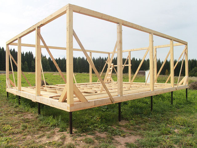

Основополагающий принцип каркасно-щитового дома заложен в его названии – наличие каркаса. Сам каркас может быть собран из любого материала – брус, доска, главное правильно распределить нагрузку на стойки каркаса. Рассмотрим все по порядку.
Перед строительством каркасного дома, необходимо определиться – из чего будет сделана основа (каркас). Как говорилось выше, это может быть как доска, сечением 50х150 мм, так и брус, сечением 100(150)х150 мм. Уже на базе заготовленного материала планируется строительство.
Каркас из бруса
На закладной брус укладывается нижняя обвязка дома, согласно проекту. Далее выставляются стойки. Брусовые стойки можно ставить с шагом – 900-1200 мм ввиду того, что сечение бруса позволяет выдержать нагрузку с таким шагом. Стойки к обвязке крепятся при помощи – гвоздей и скоб или шипов. В углах дома (с обеих сторон) необходимо установить два подкоса. Они служат, для придания каркасу большей жесткости. После установки стоек производят верхнюю обвязку; процесс аналогичен нижней обвязке. Во время установки стоек, в местах дверных и оконных проемов, стойки раздвигают (сужают) на расчетную величину дверного и оконного блока. В этих же проемах (сверху и снизу) устанавливают дополнительные поперечные балки (ригели), на которые будут опираться блоки.
Каркас из доски, сечением 50х150 мм
При сборке каркаса из доски, поступают следующим образом. Шаг стоек сокращают до 500-1000 мм. На обвязку (верхнюю – нижнюю) берут две доски, которые ставят на ребро с зазором 50 мм. Зазор необходим для того, чтобы в него в дальнейшем вставлять стойки. На стойках, с двух концов, выпиливаются шипы. Шип создается следующим образом – по длине стойки отмечаем 150 мм (т.к. обвязка ширина обвязки 150 мм.), и при помощи угольника проводим черту. На черте делаем отметки по 50 мм, и, также используя угольник, проводим линии. Выпиливаем две крайние части, таким образом, чтобы в середине остался своеобразный брусок с сечением 50х50х150. Вставляем стойку шипом в зазор и скрепляем гвоздями и технологическими подкосами. Монтаж верхней обвязки аналогичен монтажу нижней.
Для увеличения жесткости стоек возможен следующий вариант. К уже установленным стойкам, приколачивается доска, 50х150мм, с размером равным верхнему краю нижней обвязки и нижнему краю верхней обвязки.
Все остальные действия по сборке каркаса, идентичны сборке из бруса 150х150мм.

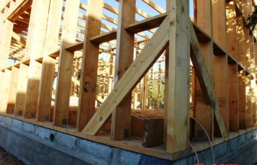

Конструкция каркасного дома объединяет в себе несколько простых схем
строим каркасный дом.jpg (34.91 КБ) 10910 просмотров
Сама по себе конструкция каркасного дома объединяет в себе несколько простых схем, которые влияют и на отбор строительных материалов. Итак, чтобы правильно построить каркасный дом, необходимо обратить внимание на следующие факторы:
1) основой конструкции является каркас (деревянный или металлический), представляющий собой прямоугольные стойки, укрепленные при помощи горизонтальных нижней и верхней обвязок, скосов и ригилей, которые обрамляют оконные и дверные проёмы. Нижнюю обвязку кладут на фундамент и закрепляют анкерами. На верхнюю обвязку стелятся балки перекрытия, после этого ставится следующий этаж, если он предполагается. Важно помнить, что долговечность каркаса обеспечивается тщательностью соединения всех элементов, их качеством и защищённостью от неблагоприятных факторов окружающей среды;
2) наружные стены похожи на многослойный пирог. Внешняя обшивка должна защищать все остальные слои, несущий каркас обивается листовыми или плиточными материалами. Снаружи – ОСП, внутри – ДСП;
3) Внутри стен каркасного дома укладываются утеплительные материалы и различные коммуникации. Для утепления чаще всего используют минерало- или стекловатные материалы. Изнутри каркаса Необходимо уложить 2 слоя пароизолирующих мембран. Снаружи утеплитель укрывают ветрозащитной мембраной из полиэтилена большой плотности. Важно сделать вентиляционные зазоры между ветрозащитой и внешней обшивкой
4) дверные перегородки и окна в каркасном доме являются элементами стоек каркаса;
5) фундамент не массивен, потому что вся конструкция дома легкая. Он может быть железобетонным или столбчатым. Столбы устанавливают на местах пересечения стен и в промежутках между ними. Помимо этого, дом можно строить на углублённых фундаментах;
6) для внешней отделки рекомендуется использовать штукатурку для фасадов, сайдинг или деревянную вагонку. Внутри помещения обшивают гипсокартонном или фанерой, так как они являются отличной основой под обои, штукатурку или окраску.

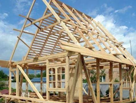

Наверняка каждый, кто собирался построить каркасный дом, задавался таким вопросом, как самостоятельная постройка каркасного дома. На самом деле в этом нет ничего сложно, если кто-то знаком со строительством.
Для начала нужно приобрести щиты на заводе-изготовителе и доставить их на место строительства. Единственное, что перед доставкой следует сделать фундамент.
Затем следует сделать основание под щиты. Сделать это можно двумя способами: основание можно сделать из деревянных ферм, у которых есть нижняя и верхняя обвязки. Верхняя обвязка является основанием для щитов и лагами, по которым будет происходить установка пола. Или же установить щиты на закладной венец. В таком случае лаги не будут связаны с венцом и стенами, что намного лучше, так как в случае необходимости заменить пол будет намного легче.
После этого нужно установить стены. Сделать это придется при помощи специальной технике, такой как подъемный кран, затем скрепить стены. Для их скрепления понадобиться человек шесть. Можно попросить своих знакомых, конечно, если у вас есть такой опыт или обратиться к специалистам и нанять работников. Конечно, так выйдет дороже, зато надежнее. После того как стены будут установлены и скреплены, нужно будет установить межкомнатные перегородки, после чего установить крышу. Как правило, крыша стропильная, поэтому ее нужно установить непосредственно на дом или же в стропильные фермы.
