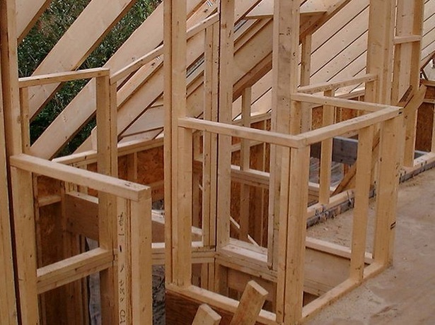

Каркасные дома могут быть построены не только в одноэтажном варианте. Но вот как сделать каркасный второй этаж? Какие особенности имеет этот процесс?
Второй этаж каркасного типа может быть сделан как над старым одноэтажным зданием, так и над новым. Кроме того, каркасные технологии могут применяться как в кирпичных домах, так и в деревянных. Однако для постройки второго этажа всё равно потребуется проект. Очень важно, чтобы фундамент здания, а также несущие стены первого этажа, с запасом выдерживали вес второго этажа.
Фото для сообщения о том, как сделать каркасный второй этаж
Основные моменты: чаще всего второй этаж делается в виде надстройки мансардного типа. Для возможности возведения второго этажа обычно требуется усиление первого. Сделать это можно при помощи установки дополнительных опорных балок: вертикальных, горизонтальных и диагонально-угловых.
Основой второго этажа будет межэтажное перекрытие, которое можно сделать из бруса, толщиной 15 сантиметров. Сюда тоже укладывается минеральная вата, которая с двух сторон закрывается осп-плитой, а также воздухонепроницаемой изоляцией. А что следует учитывать ещё?

Немного дополню сказанное. При условии наличия возможности устройства второго этажа, очень важно учитывать крепление надстройки к существующему зданию и устройство лестницы на достраиваемый этаж. Возводимый каркас (нижняя обвязка) крепится к стенам кирпичного дама анкерами, в деревянном доме возможно крепление деревянными или металлическими накладками, стяжными шпильками, скобами. Принципиально конструкция мало отличается от устройства типового каркасного здания.
