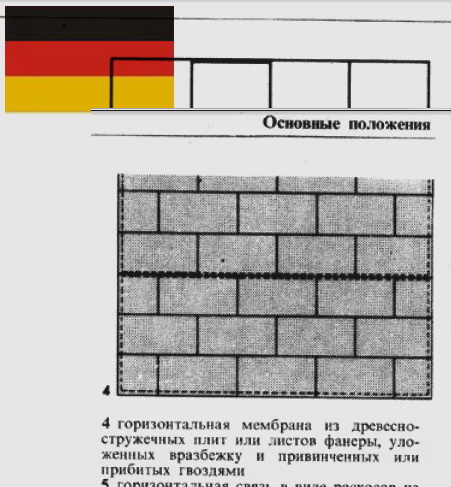

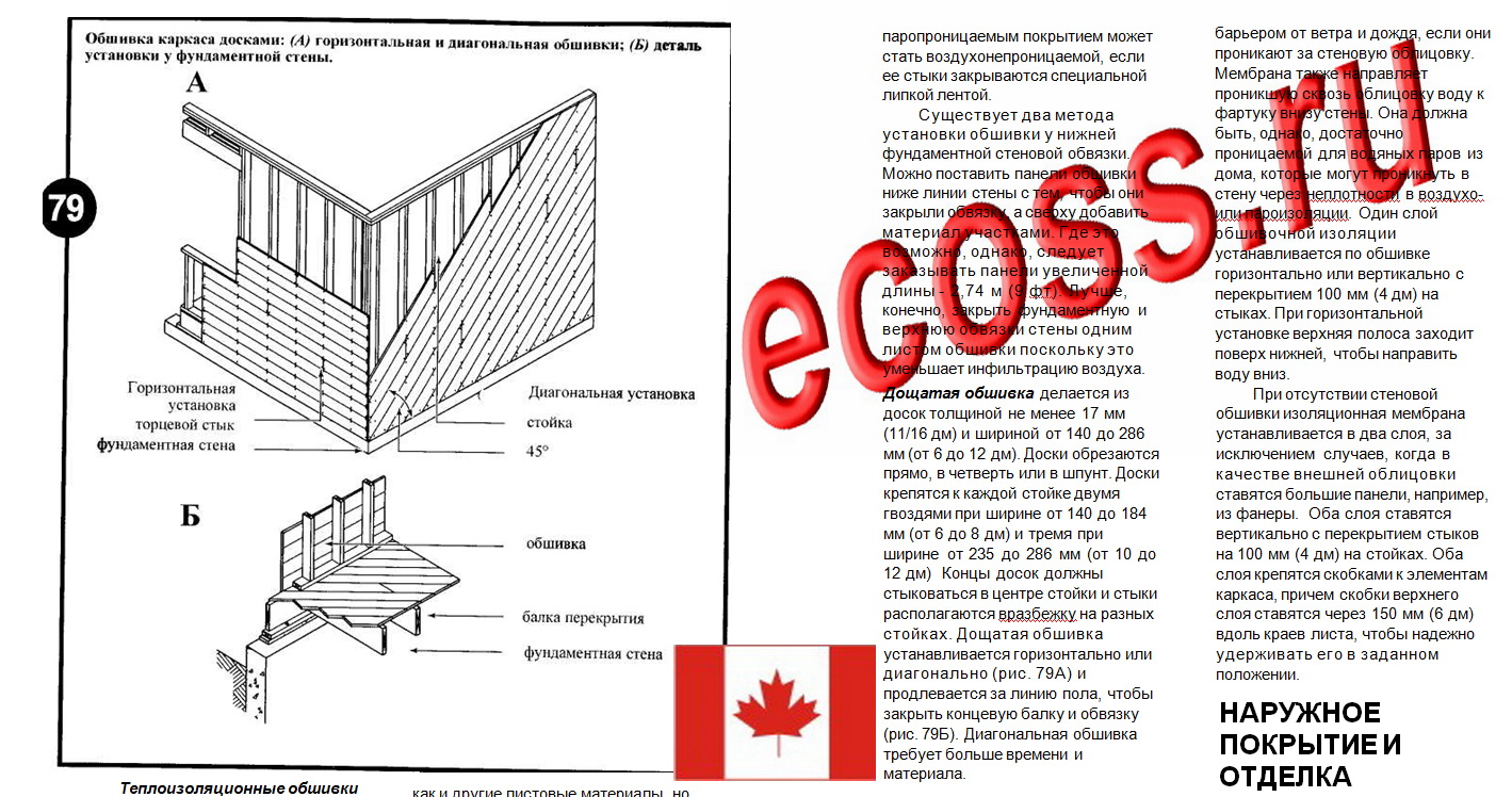

...я тут где-то уже выставлял схемы...
повторюсь для пущей агитации правильностей... :lol:
ЗЫ, Поздравляю с наступающими торжествами !
