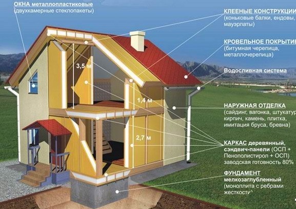

Схема строительства дома по канадской технологии
канадская технология.jpg (35.85 КБ) 6580 просмотров
Канадская (каркасно-щитовая или сэндвич) технология производства домов была действительно разработана в Канаде и направлена на постройку экологически чистых и энергосберегающих домов в сжатые сроки.
Отличительной чертой таких домов является то, что ограждающая, теплоизоляционная и несущая конструкции строились из основного материала. Это влекло за собой ряд преимуществ: экономия ресурсов, возможность вести строительные работы в любое время года, устранение необходимости использовать тяжёлую технику.
Что касается России, то канадская технология строительстве прижилась не сразу, поскольку в нашей стране срабатывал стереотип «Мой дом – моя крепость». Внедрение таких домов в массовое производство произошло только в 50-х годах XX в., когда дома возводились за 14 дней.
Однако, несмотря на ряд достоинств, канадская технология обладает рядом недостатков:
1) пожароопасность, поскольку дом часто построен из одного материала (дерево, кирпич и т.д.);
2) грызуны, так как строительные материалы часто не пропитываются защитными растворами;
3) отсутствие организованной специальной вентиляции из-за быстрых сроков возведения;
4) долговечность, которая зависит не от качества материала, а методики строительства.
Таким образом, от канадской технологии строительства домов в чистом виде, со временем отказались, разбавив ее различными материалами и методиками, сохранив только название.
Что Вы думаете об этой технологии строительства домов?

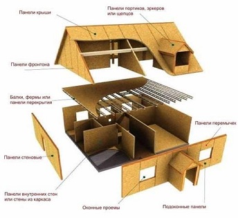

Канадская технология строительства домов отзывы: схема
Канадский дом - это в некотором роде каркасное сооружение, однако большая часть панелей крепится друг к другу при помощи полиуретанового клея. Сами же панели изготавливают из ОСП-плит. Посредине между плитами находится пенополистирол. В итоге получаются так называемые "сэндвич-панели".
Итого: престижность такого дома низкая, надёжность средняя, а теплостойкость обычно приемлемая для средней полосы России. Чем можете дополнить сказанное выше?
