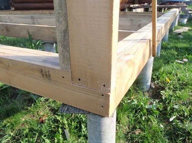

При возведении пристройки фундамент следует использовать столбчатый. Каждые 2,5 метра выкапывается яма либо пробуравливается скважина. Глубина скважины должна составлять 1,5 метра.
Следует выполнить засыпку песка просеянного типа с толщиной слоя 20 сантиметров. Затем укладывают щебень с толщиной слоя 10 сантиметров, затем наливают горячий битум. Однако этот слой должен затвердеть и остыть, и лишь потом следует использовать бетон с толщиной слоя в 15 сантиметров.
Фото для темы "каркасная пристройка своими руками"
Бетон тоже должен отстоятся в течении месяца, однако до начала этого процесса будет необходимо выровнять верхнюю часть бетонного слоя, ведь на неё в дальнейшем будет уложен кирпич. Высота столбов от уровня земли должна составлять 30 сантиметров, а пустоты вокруг неё должны быть заполнены битым кирпичом. Однако перед этим весь столб обязательно обмазывается битумом, который сможет защитить фундамент будущего здания от вредоносного влияния грунтовых вод.

Кот в Шляпе с Пером писал(а):...При возведении пристройки фундамент следует использовать столбчатый. Каждые 2,5 метра выкапывается яма либо пробуривается скважина. Глубина скважины должна составлять 1,5 метра.
Следует выполнить засыпку песка просеянного типа с толщиной слоя 20 сантиметров. Затем укладывают щебень с толщиной слоя 10 сантиметров, затем наливают горячий битум. Однако этот слой должен затвердеть и остыть, и лишь потом следует использовать бетон с толщиной слоя на 15 сантиметров.
Что за бредовая технология? :?:
Фундамент столбчатый или свайный ?. Зачем в скважину проливать горячий битум ?
Считайте: глубина скважины 1,5 м. Песок 0,2м+ щебень 0,1м+ бетон 0,15м А остальное пространство скважины 1,1 м чем вы собираетесь заделать ? Ведь вы собираетесь укладывать кирпич... хотя на картинке АЦ трубы...
Статья отвратительная и скорее всего, сделана с помощью синонимомайзера....

Всё не то и всё не так, когда... Кот в Шляпе с Пером принимается за возведение каркасного пристроя своими руками извините лапами. На приведённой картинке действительно свайный фундамент, а не столбчатый. То пространство, которое уважаемый Кот намеревался заполнить битым кирпичом, просто пустое. И там, где должен быть пятнадцатисантиметровый бетонный слой, растут цветы и трава. А сверху светит звезда по имени Солнце. Цой переворачивается в гробу кароч... :evil:
Собсно, про сам каркасный пристрой автором тут вообще ничего не сказано. Это, должно быть, дальше - по ссылке. Но начало не очень располагает к тому, чтобы по ней переходить.

Мне тоже не особенно понятно, что это за немеряные количества битума горячего. Понимаю, что ним производится обмазка столбов при установке некоторых фундаментов или заборов, чтобы предотвратить негативное влияние влаги. Но не заливается же по метру в ямы...
perslim писал(а):Ведь вы собираетесь укладывать кирпич... хотя на картинке АЦ трубы...
Это тоже верно подмечено. Я привык так - если что и рассказываешь, прикладывая картинки, то должно быть хотя бы минимальное соответствие, а тут не очень.
В общем, если устанавливать каркасную пристройку своими руками, то нужно сразу подумать о ее параметрах, соответственно, и задать по этому поводу характеристики фундамента. Хотите столбчатый - не вопрос, стройте, хотите ленту - тоже можно, даже сваи можно крутить. Опять же, все от веса заранее просчитанного считается, высоты, обшивки, кровли, на грунты нужно посмотреть и так далее.
Я бы рассматривал только индивидуально. Общие же статьи и рекомендации - это так, типа почитать и время убить. Строить по ним не всегда можно.

Всё дело в том, что заголовок - про каркасный пристрой, а текст - про фундамент этого пристроя. Пичём с путаницей понятий, материалов и технологий. Кстати, вопрос - а из чего у автора построено основное здание, к которому собственно присоба присоединяется этот самый каркасный пристрой? У него (у здания) ведь тоже есть свой фундамент. Отмостка наверняка сделана. Или с самого начала предполагалось, что к данной конкретной стене будет примыкать сарай?
