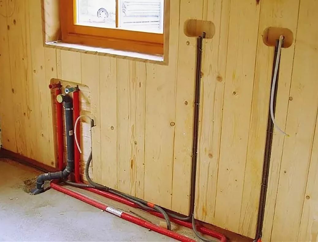

По ПУЭ - 7.1.38:".....в пустотах перегородок из горючих материалов в металлических трубах, обладающих локализационной способностью, и в закрытых коробах"
И "в пустотах" (для этого нужен дополнительный каркас после перегородки) и в металлической трубе.

Jessie писал(а):Источник цитаты
Пожаловаться на это сообщениеЦитата Сказать спасибо
красиво... но чёт не внушает доверия

Jessie писал(а):Источник цитаты металлической трубе
А сплошной метало рукав ;)
металло рукав.jpeg (27.38 КБ) 9329 просмотров
