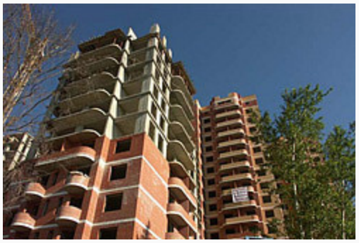

Современное каркасное домостроение в большинстве городов сменила панельное. Дома возводятся по технологии устройства монолитного каркаса и устройства многослойных ограждающих стен дома из кирпича.
Типовое высотное здание - ограждающая конструкция стен из кирпича

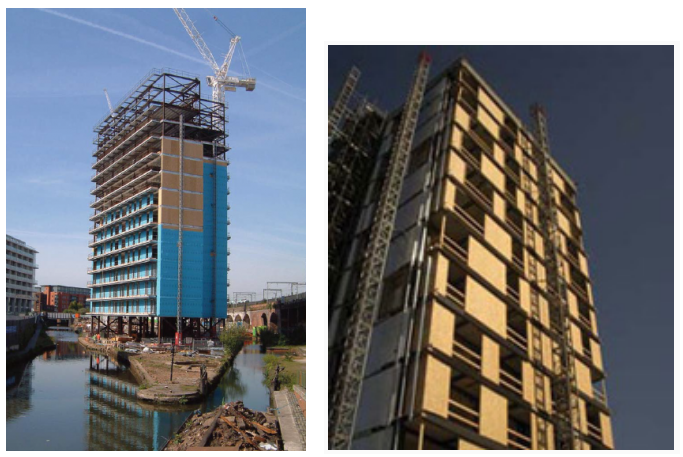

Но уже имеются заимствования из канадской технологии возведения домов. Для устройства наружных стен высотного дома применяются СИП панели.
Применение СИП панелей в каркасных высотных зданиях

kinto писал(а):... Но светлые головы всегда были, решат и эту проблему, и городское строительство получит новых тив высокотехнологичных высотных домов.
А что - вполне реально, монолитный железобетонный каркас и ограждающие облегченные панели. Я только двумя руками за такую каркасную технологию и это будет - не миф, а реальность. Очень технологично - производство модульных панелей в заводских условиях обеспечит им высокую техническую готовность - в панелях, возможность прокладки большинства внутридомовых сетей. На стройплощадке только монтируй, подсоединяй сети. Но вот отделочные работы я бы отдал на откуп владельцам таких высотных домов. Цена квартир будет меньше, а каждый владелец отделает собственную квартиру на свой вкус и цвет...

В преддверии Олимпиады появилось много информации о Лондоне. С некоторым удивлением узнал, что каркасная технология строительства домов стала привлекать даже такие страны, как Великобритания. :o Оказывается, даже консервативные англичане имеют склонность к деревянному домостроению. Уже не миф, а реальность - в Лондоне построен девятиэтажный каркасный жилой дом. Каркас здания выполнен из особо прочного многослойного бруса, его строение напоминает очень толстую многослойную фанеру. Обшивка стен выполнена из древесных плит. Фасад дома отделан декоративными панелями, здание не напоминает деревянное каркасное сооружение. Внутренняя отделка штукатурка, шпаклевка. Дом собран за 9 недель из готовых элементов конструкции каркаса, и панелей с вмонтированными оконными и дверными проемами. Но в этой новости были только описания, фотографий дома не удалось найти. :roll:
