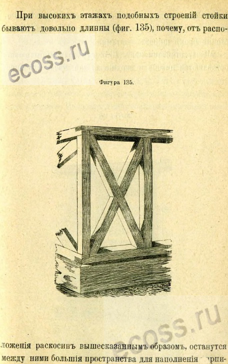

...каркасные дома в России строятся аж с 17 века...какие 90-е года ?.. :lol:
Добавлено после 16 минут 16 секунд:
Знак писал(а):Каркасные дома - насколько долговечны и есть ли смысл ввязываться в стройку дома для постоянного проживания по этой технологии? Как считаете?
...классический русско-прусский каркасник стоит до 200 лет...американский классический каркасник стоит 50-70 лет...современные каркасные бомжатники типа "Терем и иже с ними" стоят от 10 до 15 лет...
