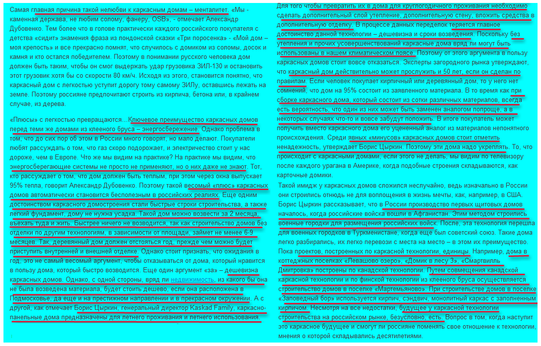

Не все так гладко в использовании каркасной технологии отмечает в своем интервью генеральный директор Kaskad Family Борис Цыркин. Он подчеркивает, что строительство домов для постоянного проживания требует дополнительных затрат на утепление дома и устройство его отопления. Познакомиться с частью его интервью и интервью директор по развитию компании «ГУД ВУД» Александр Дубовенко можно в статье Ирины Михайловой.
:roll: Да простят меня админы, но небольшой скрин статьи выкладываю для ознакомления.

kinto писал(а):
KljikTwit писал(а):...Каркасная технология строительства домов - хорошее решение жилищного вопроса в настоящее время...
Бескаркасная Россия- Или почему россияне игнорируют каркасные дома - из статьи Ирины Михайловой.png
В данном случае мнение Александра Дубовенко не соответствует возможностям и современным достижениям деревянного каркасного домостроения. СИП-панели с пенополистиролом - вчерашний день. Есть компании, которые заменяют пенополистирол на базальтовый негорючий утеплитель. Сами по себе готовые панели - тоже вчерашний день. Они ограничивают заказчика проектом и не позволяют заказчику проконтролировать "пирог", то есть состав стены, качество материала. Идеальный вариант каркасного дома: в основе - усиленный деревянный каркас на основе профильной клееной балки формы -тавр, -двутавр, - угол, из сухой доски, обработанный огнебиозащитой и готовый к сборке по деталировочным чертежам; "пирог" - по пожеланиям заказчика, исходя из его вкуса и финансовых возможностей (любой утеплитель, любые ограждающие панели - ОSB, СМЛ, ГринБорд, фибролитовая плита, блокхаус, ГКЛ и т.д.).

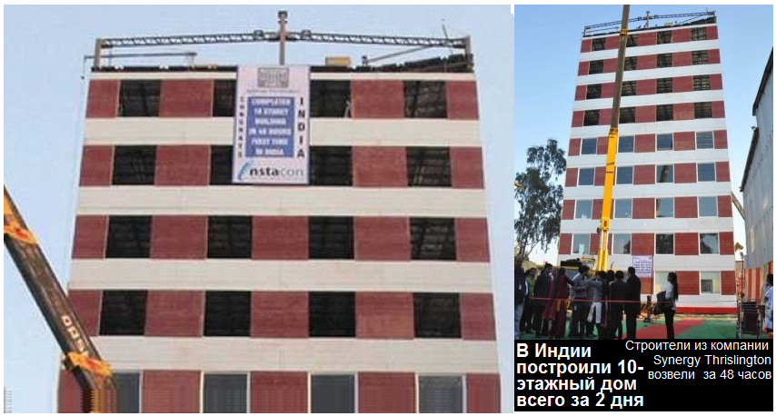

Подтверждают слова kinto о "светлых головах" индийские строители. В городе Чандигархе, индийской столице штатов - Пенджаб и Харьяна, построен за двое суток десятиэтажный дом. На готовый фундамент был смонтирован 200 тонный стальной каркас здания. Каркас 10 этажного дома - металлический, на болтовом соединении (болты "высокой точности"). На каркас устанавливались панели ограждения и кровля Конструкция панелей кровли в прессе не сообщается, но конструкция панелей - многослойная. Монтаж 48 часов выполняла индийская строительная компания Synergy Thrislington. Прием дома в эксплуатацию проводила государственная комиссия, претензий к качеству конструкции и выполненных работ не было выявлено.
10 этажный дом за 48 часов_Индия
Чандигарх расположен на 240 км севернее столицы Индии. Город начался строиться в 1950 году по проекту архитектора Ле Корбюзье на пустом месте. На сегодняшний день население города составляет 900 тысяч человек.

shubud писал(а):... построен за двое суток десятиэтажный дом. ...200 тонный стальной каркас ... устанавливались панели ограждения...конструкция панелей - многослойная. ...
Спасибо за информацию.
Строительство такого дома только подчеркивает популярность и эффективность каркасной технологии строительства домов. Конечно, этот дом по своему «конструктиву» отличается от каркасной технологии малоэтажного домостроения, зато указывает перспективы застройки городов высотными домами. Монолитный ж/б каркас с плитой перекрытия + стеновые панели. Или дом на стальном каркасе + панели перекрытий и панели ограждений заводского производства. По логике, стоимость квадратного метра жилья должна снизиться в этом случае...
Кто-то имеет информацию о подобных стройках в России?
