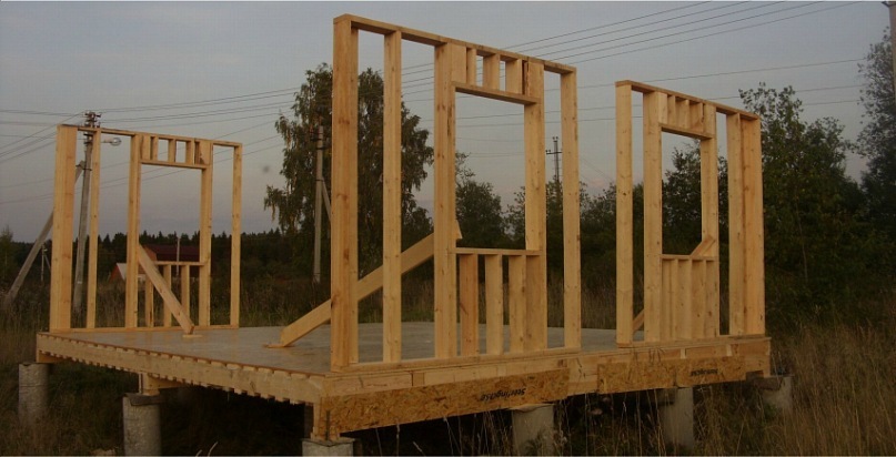

Тема: Re: Каркасный дом 6х6 своими руками
Давайте просто посчитаем... Столбчатый фундамент и заливка, высыхает все и ростверк, который тоже высыхает, обвязка и каркас, крыша и кровля, стена с утеплением и обшивкой... Вот будет полуфабрикат, и то я не уверен, что это получится сделать за полторы недели, так как каждый этап занимает свое время. Если на сваях просто, то уже ближе к делу, и такую хижинку можно поднять, но только снова же, толку? Зачем вообще спешить? Дайте несколько месяцев срока, сколько и должен строиться каркасный дом, и лучше пусть процесс идет правильно, чем вам так же быстро зашьют внутрь непонятно какой утеплитель, на который взглянуть не успеете даже, и черт знает чем обошьют дом.
Тем более, площадь нужна больше или пара этажей, а это уже дополнительное время. Да, там сборка и обшивка уже меньше пропорционально займут, но фундамент лупить то под все нужно)
вот вам каркасный дом за неделю):-))
