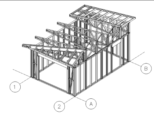

Постройка деревянного каркасного гаража будет полезна по многим причинам: минимальные затраты времени и денег, простота в конструкции, возможность построить самому.
Специалисты отмечают, что идеальный каркасный гараж, который можно сделать самостоятельно, имеет размеры 4х6 метров.
Строительства каркасного гаража предполагает следующие этапы:
1) заливка фундамента: разровнять площадку, выкопать яму для будущего фундамента, засыпать ее асфальтной крошкой, потом гравий, на гравий по периметру выложить арматурную сетку, залить всё бетоном (примерно 5 см), когда высохнет, застелить рубероидом, поверх - лаги из брусков и только на них закрепить доски пола;
2) установка каркаса: все доски перед работой обязательно обработать антисептиком, для нижней обвязки, балок перекрытия и стропил подойдет брусок 100х50, а для угловых стоек и стоек для ворот – 100х100. Самый приемлемый шаг стоек в низкой обвязке – 125 см и лучше всего закрепить их саморезами и гвоздями. Укосины и продольные элементы рекомендуется делать из бруска 50х50. В целом, на самостоятельную установку каркаса уходит 3-5 дней;
3) монтаж крыши: обрешётку удобнее всего сделать из бруска 50х50 и кровельный материал можно укладывать прям на неё;
4) обшивка стен: пред работой все деревянные элементы обязательно обработать антисептиком, специалисты рекомендуют обшивать стены вагонкой с категорией «С», так как она недорогая и долговечная, на вагонку уложить плотный пергамил, на который вертикально набиваются бруски 30х25 см с шагом в 350 мм, внутрь укладывается любой утеплитель, по брускам облицовки можно установить сайдинг.
5) для ворот подойдут любые: как для самостоятельной сборки, так и готовые.
Помимо этого, в гараже можно установить отопление, изнутри стены можно утеплить пенопластом, который препятствует оседанию пыли и т. д. После всех этих работ можно приступить к установке освещения, лестницы на чердак и т. д.
