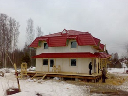

Каждый из типов дачных домов имеет свои недостатки. Одни стоят дорого, вторые придётся долго строить и обрабатывать Антипиреном, а третьи, вообще, напоминают домики из спичек из сказки про трёх поросят... Так какие же недостатки каркасно панельных домов выделяют их среди других типов зданий?
Самое ужасное для таких домов - это климат. Сырость, дожди, ливни... Как бы ни старались производители подобных домов заверить клиента в высокой стойкости таких сооружений к влаге, всё равно можно сказать, что она оказывает серьёзное влияние на долговечность подобных конструкций. Даже сайдинг, который используется для внешней отделки стен, со временем тускнеет и блекнет.
Фото для темы "недостатки каркасно панельных домов малой этажности"
Кроме того, в таких домах часто применяются клеевые соединения, плюс разреженный каркас. Такой вариант не только плох с точки зрения сырости, но и сточки зрения ураганного ветра. Отдельный вопрос - это то, насколько каркасный дом хорошо будет переносить весенние паводки, а также небольшие наводнения или, наоборот, высокие температуры.
Впрочем, на этом недостатки каркасных домов не заканчиваются. Не так ли?
