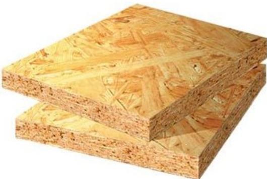

Ориентированно стружечные плиты - ОСП - получены как результат новейших разработок и исследований технологии композиционных материалов, принадлежат к одним из последних изобретений в области деревообработки.
Прямоугольные узкие щепки длиной до 140 и толщиной 0,5 - 0,7 миллиметров укладываются в три слоя, щепа во внутреннем слое плиты располагается перпендикулярно главной оси плиты, а в наружных слоях вдоль. Прессовка проходит при условии высокой температуры и высокого давления, с применением фенолформальдегидной водостойкой смолы. Достигается высокая прочность ОСП и устойчивость к неблагоприятным погодным условиям.
ОСП безвредный материал, объединяющий отличные механические свойства с великолепными эксплуатационными характеристиками. Микроструктура предохраняет края от сколов и придает жесткость.
Производятся три вида OSB:
OSB-1 - предназначенная для пониженной влажности (упаковка, обшивка, мебель);
OSB-2 – для изготовления несущих конструкций, применяемых в сухих помещениях;
OSB-3 - выдерживает тяжелые режимы эксплуатации для несущих конструкций в условиях с повышенной влажностью.
Для каркасного строительства домов используется именно OSB-3.

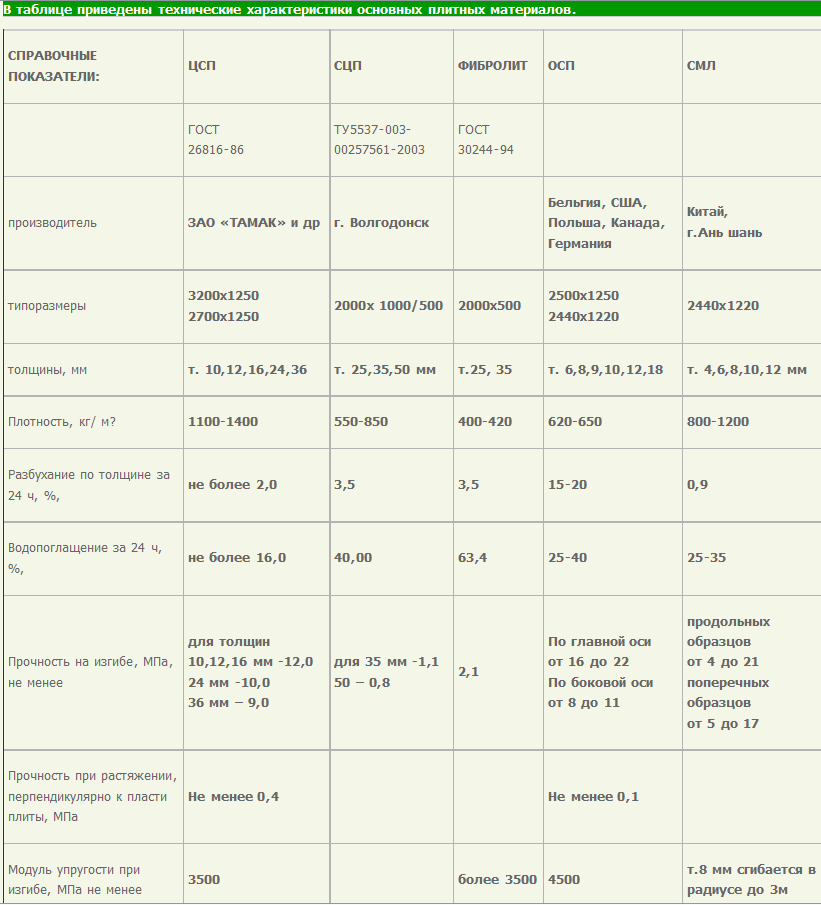

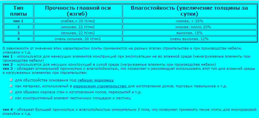

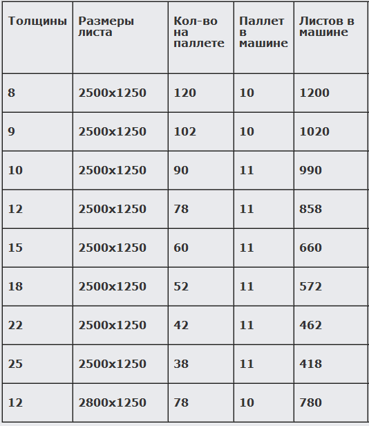

Плита ОСП отзывы положительнные. Но Alexandr13 познакомил с неполным рядом этой линейки материала :
OSB-4 — применяется для изготовлении конструкций, работающих при значительных механических нагрузках в условиях с повышенной влажностью
Лакированная —с одной стороны плиты покрываются лаком
Ламинированная — обе стороны покрыты ламинатом (используется для изготовления опалубки многократного применения — до 50раз)
Шпунтованная — торцы плит с обработаны паз — гребень, с 2-х или 4-х сторон плит, применяется для устройства плоскости покрытия (площади поверхности).
в табличках информация, может кому и пригодится...

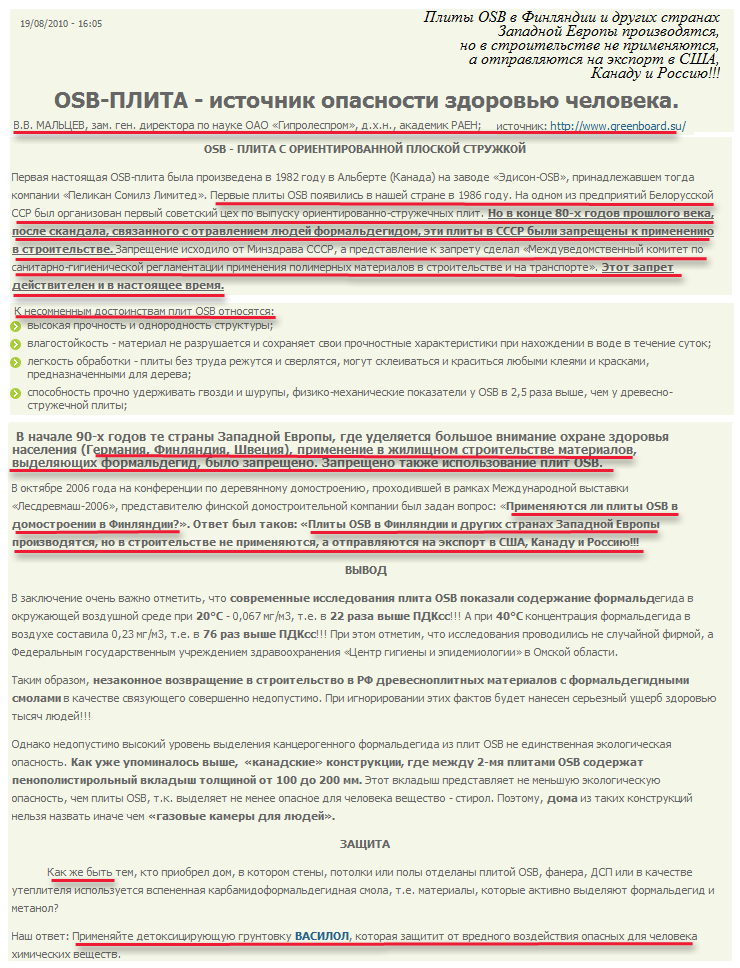

StanAl писал(а):Фенол формальдегидная смола безвредна?! :twisted:
Нет, конечно. Применение ОСП плиты без защитного покрытия для внутренних работ на рекомендуется. После появления первых плит OSB (ОСП) в 80- годах в Европе и США разразился скандал, причиной которого было отравление людей формальдегидом. В результате Европейские страны запретили использование материалов, выделяющих формальдегид в жилищном строительстве. В СССР также был введен запрет. Финляндия, как и Европа производит плиты, но только на экспорт... Этот вопрос был снова поднят еще 2010 году д.х.н., академиком РАЕН, зам. ген. директора по науке ОАО «Гипролеспром» В.В. МАЛЬЦЕВЫМ в статье "OSB-ПЛИТА – источник опасности здоровью человека"
OSB-ПЛИТА - источник опасности здоровью человека

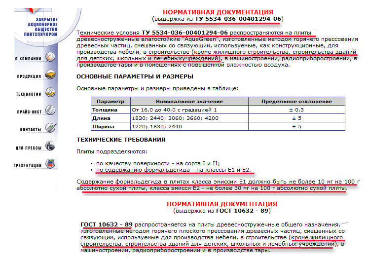

Но... Даже ЗАО «Плитспичпром» в своем ТУ 5534-036-00401294-06 на влагостойкие древесностружечные плиты "AquaGreen" в рекомендациях их применения пишет, что плиты используется в строительстве (кроме жилищного строительства, строительства зданий для детских, школьных и лечебных учреждений) :!: ГОСТ 10632 - 89 подтверждает эти предложения…
ТУ 5534-036-00401294-06 на плиты древесностружечные влагостойкие AquaGreen.png
Выдержки из ГОСТ 10632-89 и ТУ 5534-036-00401294-06 на плиты древесностружечные влагостойкие AquaGreen

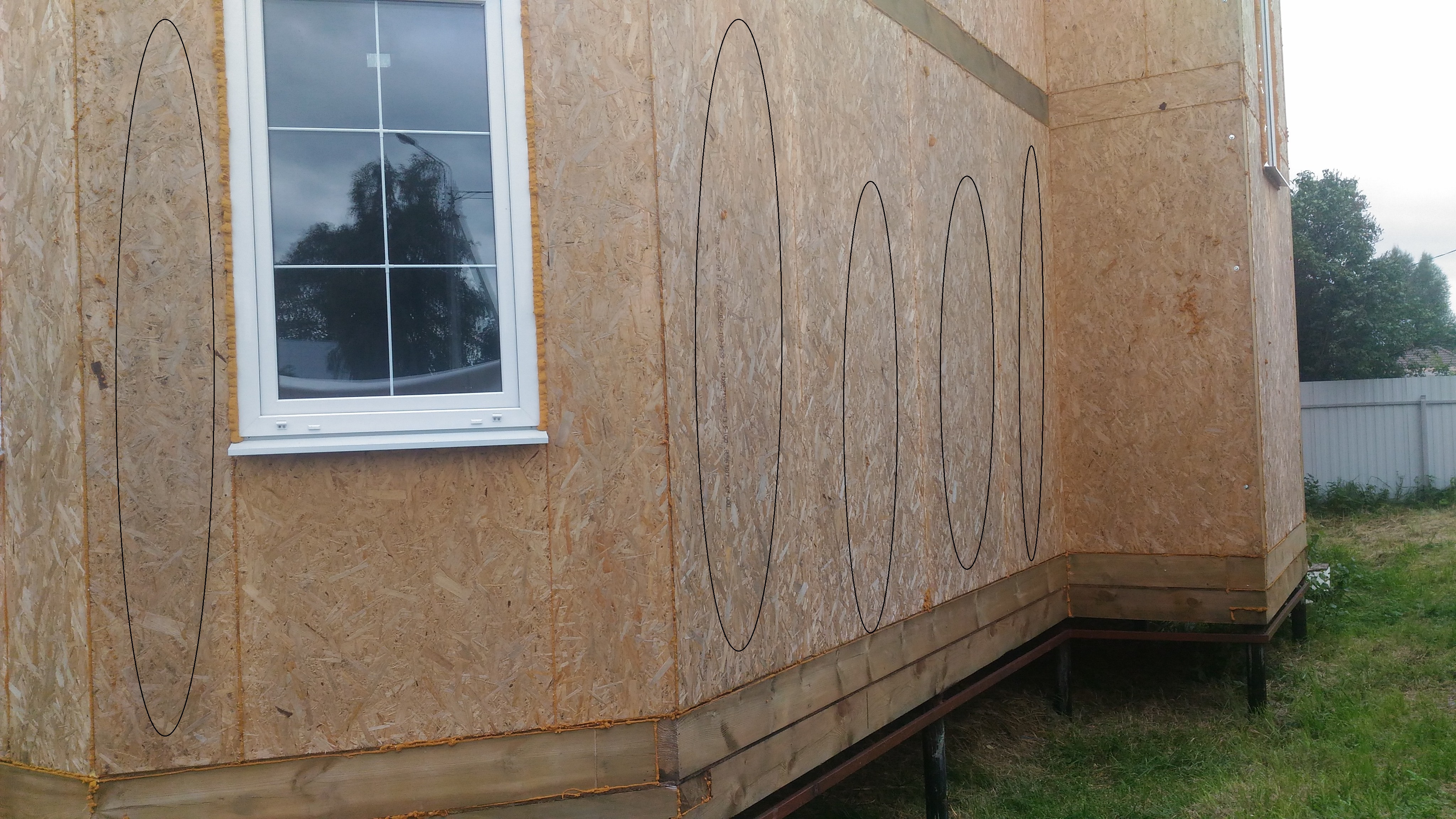

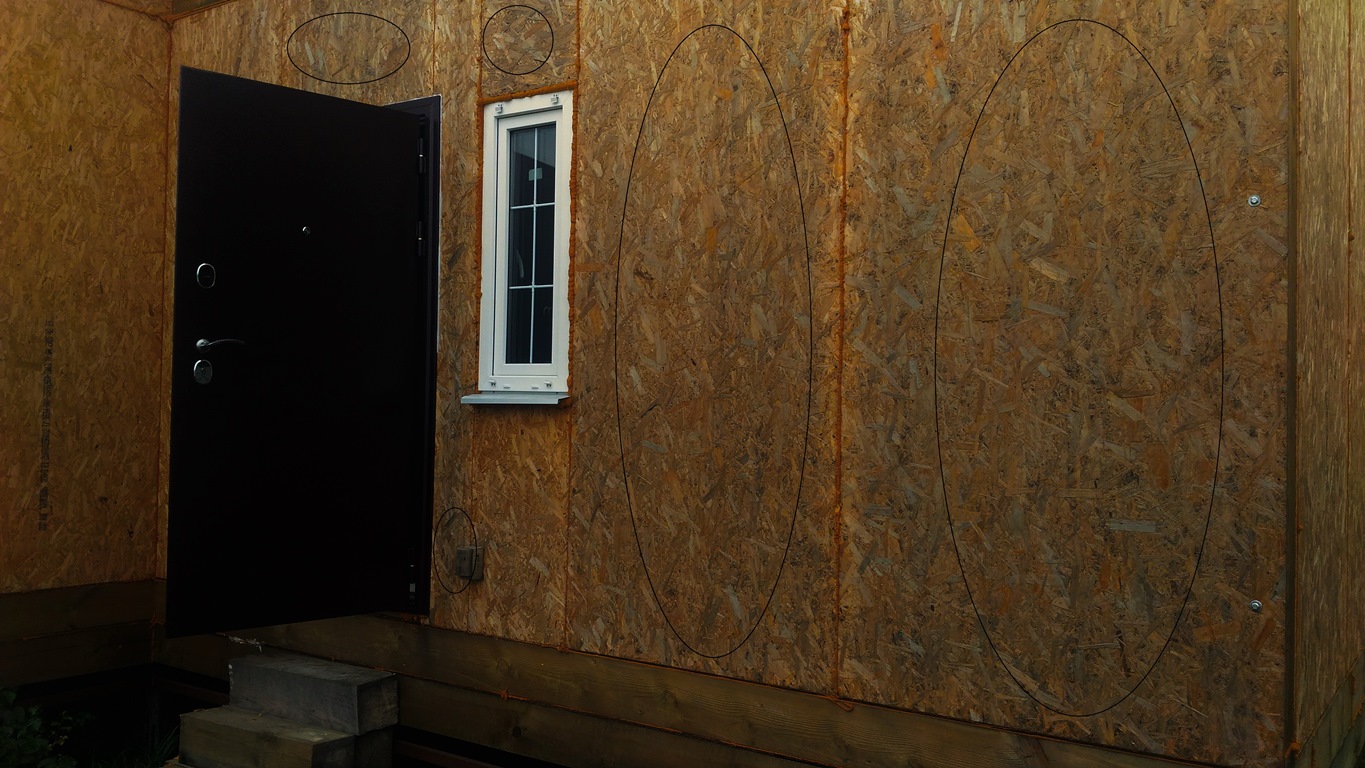

Парни, может вам больше повезло чем мне, но мне попалась кантора НиконорА, Техносип называется, такое фуфло мне вместо панелей поставили, а почерневшую сип панель через три месяца не узнать было и прогрунтовать отказались, ссылаясь на то что мол грунтовку тебе подарили, дальше сам думай, а это своих 50-60 т.р. отвалить надо тем кто полезет 400 кв. метров фасада покрасить.
Ужасы
Ужасы второй стены

евродуб писал(а):Парни, может вам больше повезло чем мне, но мне попалась кантора НиконорА, Техносип называется, такое фуфло мне вместо панелей поставили, а почерневшую сип панель через три месяца не узнать было и прогрунтовать отказались, ссылаясь на то что мол грунтовку тебе подарили, дальше сам думай, а это своих 50-60 т.р. отвалить надо тем кто полезет 400 кв. метров фасада покрасить.
....кризис...сейчас заморские навязанные помоечные рекламные технологии опасливо брать, точно пару "гнилых помидоров" подсунут незаметно...

@евродуб
Это сразу такие плиты привезли, или после установки через 3 месяца такое случилось?
Я так понял, что готовые СИП-панели. Ну, качество ужас, конечно. У меня такое впечатление, что вот так дом простоял без отделки на улице около года. Тогда подобные эффекты начинают на ОСП появляться. И что, что говорят, как реагируют, делали претензии, испугались ли товарищи, хотят войны или миру?
