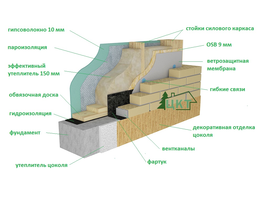

Что такое пирог стены каркасного дома и какие типы пирогов существуют? Пирог стены дома - это попросту разрез стены дома, который позволяет понять её устройство, а также сопоставить последовательность расположения слоёв. На картинке представлен один из типичных вариантов такого "пирога."
Существует несколько основных типов пирогов, которые могут быть основаны на трёх основных технологиях: на использовании деревянного каркаса, на использовании металлического каркаса, а также на применении каркаса с очень широким шагом.
Пирог стены каркасного дома: вот наиболее распространённый вариант
При этом все вышеуказанные типы зданий могут обладать одной из двух дополнительных технологий: вентилируемым фасадом либо гидроизоляцией. Кроме того, могут быть использованы разные виды утеплителей: базальтовая вата, минеральная вата, пенистый полистирол, пенопласт. Да и толщина слоя с утеплителем может быть весьма разной, равно как и вообще толщина реек самого каркаса.
Наружная отделка стен. Здесь придётся выбирать между влагостойкой осп-плитой (с дополнительным покрытием), сайдингом, облицовочным кирпичом и другими аналогичными материалами. Но вот какой из этих вариантов является наиболее надёжным?
Далее о том, как построить каркасный дом: karkasnye-doma-f9/instrukciya-po-montazhu-karkasnogo-doma-t8497.html.

Какой ещё пирог каркасной стены? Ну конечно же она состоит из слоёв. Только называть каркасную стену пирогом, я считаю не только обывательщиной, но и как то даже это слово «слух режет». А вот в целом, я очень даже доволен изображением выставленном здесь. Очень верно всё подмечено. Только некоторые элементы надо было упростить.

Заявленное здесь изображение каркасной стены, слои имеет даже излишние. Разумеется, если допустим, делать каркасный дом где-то в центре города, или так, чтобы он был как на показ, то разумеется наружная отделка обязательна и должна выглядеть соответствующим образом. А к примеру если строиться каркасный домик на дачном участке, то я не считаю все эти слои необходимыми.

Такое количество слоёв в пироге каркасной стены, не нужно. Здесь приведена классическая схема устройства стены каркасного дома. А в реальности, она ведь может изменяться. Кстати, здесь я заметил во внутренней отделке ОСП. Это крайне неразумно. Ведь эти плиты в процессе эксплуатации выделяю в атмосферу дома вредные вещества, и на западе они по экологической безопасности уже не проходят как элементы внутренней отделки.

На запад нам ориентироваться нечего. Мы и «сами с усами». Но с этим я согласен, что внутри дома ОСП применять не следует. Опять же здесь, следует привести ещё пример двойной объёмной стены каркасного дома. Он достаточно сильно отличается, и некоторых элементов этого «пирога» каркасной стены, там уже не будет.

Конечно, можно описать, что стена каркасного дома, представляет из себя пирог. Только ведь это очень какое-то банальное описание. Слишком инфантильное что-ли? Ладно, не об этом. Здесь ведь, я так понял, представлен разрез стены, как из учебника. А в реальной жизни, можно некоторые элементы удалить, или заменить.

Да, полностью согласен. Пирог стены каркасного дома, который здесь изображён, представляет неоклассическую компоновку. В тех домах, в строительстве которых я принимал участие, стены были гораздо проще устроены. Но это, ничуть не ухудшало их термоизоляционные свойства. Просто обходились разумным уменьшением составляющих компонентов.

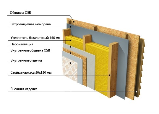

Наиболее простой и эффективный вариант стены каркасного дома. Размер стеновой стойки 38х140.
разрез стены каркасного дома
