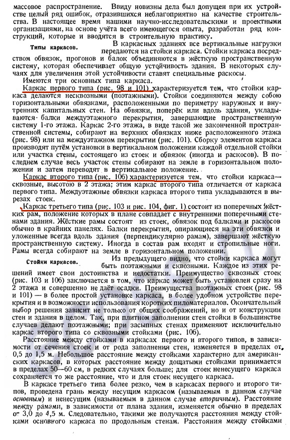

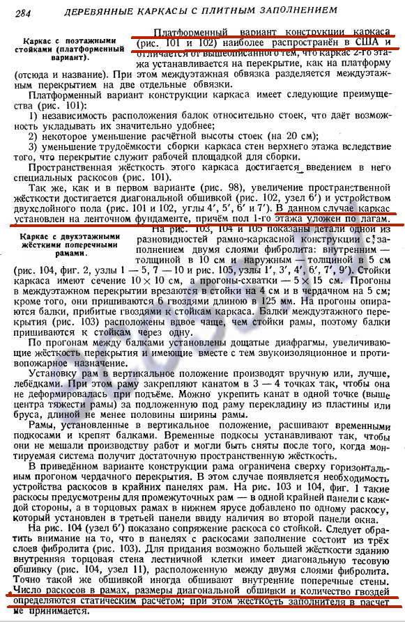

...а вот наши махонькие примеры авторитетных "шпаргалок" :lol:
