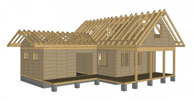

На данный момент каркасные дома пользуются большой популярностью, его можно как построить самому, или заказать фирме-подрядчику. Перед тем как приступить к работе у вас должна быть схема постройки каркасного дома, обычно она заключается в нескольких основных этапах каркасного строительства, которые мы рассмотрим.
Начальная стадия это обвязка каркаса, которая укладывается непосредственно на фундамент с прокладкой из слоя гидроизоляции. Она состоит из брусьев соединенных между собой. после завершения сборки можно приступить к установке вертикальных стоек. Устанавливая вертикальные и угловые стойки, в обвязке делают специальные врубки, которые будут фиксировать стойки. Установив вертикальные, промежуточные и угловые стойки приступают к верхней обвязке. В брусьях также делаются специальные врубки для улучшения фиксации и скрепляют их потом строительными скобами. Далее на верхнюю обвязку укладывают балки для потолочных перекрытий. После завершения постройки каркаса его обрабатывают антисептическим раствором и специальным раствором для огнестойкости древесины.
Следующий этап для готового каркаса дома это обшивка досками или плитами, с повышенной влагоустойчивостью, также производят теплоизоляцию стен, заполняя утеплителем межстенное пространство.
Завершающий этап в схеме постройки каркасного дома это установка кровли. Обычно её устанавливают на стропильную систему, сверху укладывая кровельный материал.
На этом этапе основную схему постройки каркасного дома можно считать завершенной, следующим этапом будет прокладка коммуникаций и отделочные работы.
